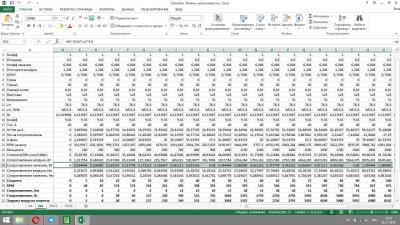

оу. вот оно что. сопротивление качению... в калькуляторе от электробайкс.ца, который самый полный на мой взгляд  (и единственный который я разложил на формулы полностью), сопротивление качению принимается простой формулой с коэффициентом от веса байка с ездоком и отдельной переменной по сопротивлению качению шин там нет, т.к. разница от типов резины ничтожна и сопротивление качению расчитывается  по весу байкера и байка, и в итоговой формуле мощьности доля сопротивления качению ничтожна, исчезающе мала. Основное сопротивление от воздуха - парусности. Заморачиваться на шинах, кмк не нужно совершенно.
Ща сдую пыль со старых изысканий попробую привести цифры
Удивительно быстро нашлось (недавно у меня умер винт и я платил на горбушке 4к за восстановление инфы)

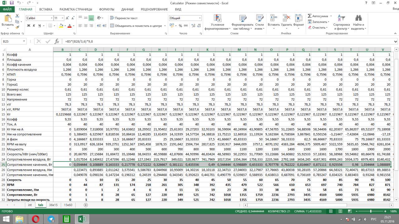

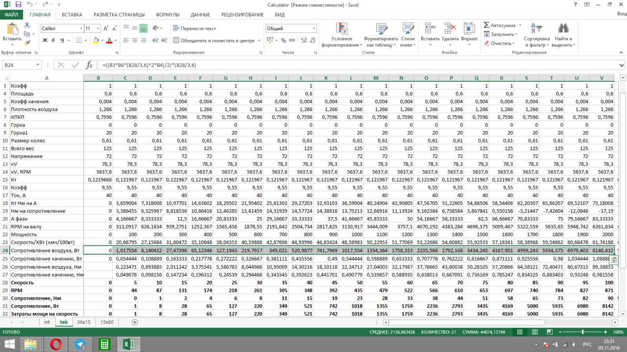

На скрине разложенный калькулятор от электробайкс.ца (инфа со сферы компиленная из нескольких тем и пары сайтов)
выделена строка с сопротивлением качению при весе байка и байкера в 125 кг,
она составляет всего 1 (один) ватт мех энергии при скорости 100кмч.
Я не ручаюсь достоверности моей считалки, т.к. после изучения формулы сопротивления качения на 5 страницах из какого-то советского автомобильного госта (самая верна инфа в советских гостах!!!) я согласился с мнением авторов калькулятора и принял коэффициент сопротивления качению в 0,004 от веса ТС и ездока. Так что, повторюсь, заморачиваться на резине, имхо, сильно уже "месье знает толк в извращениях".
Если хотите извращений, заморочтесь на сопротивлении воздуха!!! Вот это не паханное поле (перепаханное на самом деле).
При скорости 100кмч сопротивление воздуха достигает 8кВт!
Согласитесь, 1 ватт и 8000ватт сильно далеко чтобы принимать серьезно заморочки с резиной.
