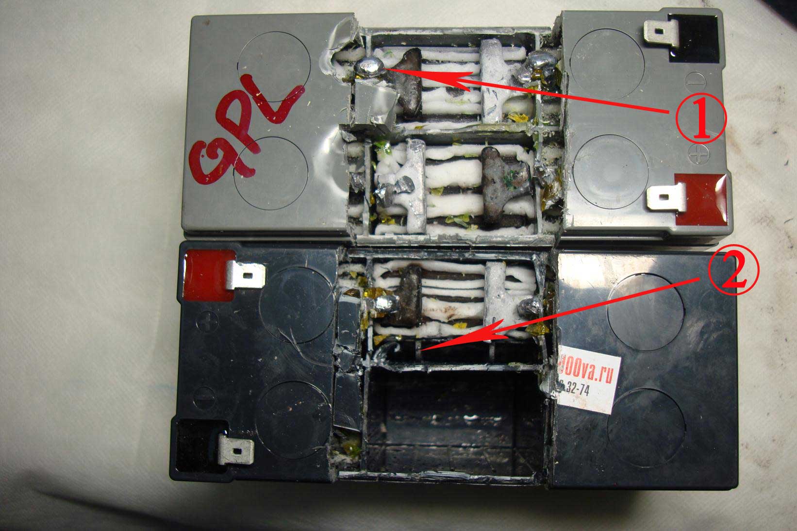

Имеется аккумулятор CSB GP1272, простоявший 2 года без подзаряда новым. Напряжение на клеммах 12.74в, но ток аккумулятор отдает очень слабо, УПС не выдерживает нагрузки, при питании компа от батареи напряжение резко проседает до 10.5...11 вольт и стремительно понижается за 10-20 секунд, комп вырубает. зарядил 0.1С (700ма) до напряжения 14.4 вольта, после отстоя 6 часов НРЦ-12.91в, вскрыл крышки, стекломаты суховаты, долил по 2 кубика дистилята в каждую банку, померял напряжение отдельно по банкам, картина такая
2,146   2,149   2,156   2,149   2,152   2,154
мерялось тестером Extech EX520
Погонял несколько циклов разряд до 11.5 заряд до 14.4, током 0.05с, эффект нулевой, батарея плохо держит нагрузку
Собрал схемку: зарядка 1 секунда током 700ма, разрядка 2 секунды током 70ма, погонял по 10 часов 2 цикла. эффект тот-же, батарея не отдает большие токи и быстро разряжается

Попробуйте долить больше воды. Лейте до тех пор, пока она способна впитываться. Но при этом не допускайте перелива. А вообще, ощущение такое, что батарея засульфатирована, т.к. хранилась долго заряженной наполовину. Ещё бывает так, что при производстве батареи китайцы решили сэкономить на свинце. Отсюда маленькая емкость. Я бы оставил такую батарею в добивке на сутки-двое. Думаю, ситуация бы изменилась
ЗУС нету, добить нечем. какое максимальное количество воды можно долить ?
была ситуация, что лил кубиков по 5 в каждую банку, на другом аккуме (уже дохлом полностью), так над матами небыло жидкости, а плескалась где-то внутри
я думаю что у меня не полноценные банки как на нижней батарее

Есть слабая банка и она  полностью потеряла емкость в момент резкого снижения до 11.10в...Дальше же она стала переполюсовываться, тем самым уменьшила внутр сопротивление и поползло вверх до 11.14 )Мне помогало, разряд вести очень слабым током не больше одного ампера, на такой акб))Разряд вести  до 10.5 вольт с нагрузкой )Потом заряд и так несколько раз )

Сделал вандальным способом отверстия 3мм чтобы добраться до минусовых пластин (перемычек(потом отвестия заплавлю пластиком с таких-же батарей)), под нагрузкой мерял каждую банку и оказалось, три банки по 1.98в, а три других по 1.65-1.75в (нагрузка 1А) при напряжении 11.8в
живые банки 2,5,6
дохлые банки 1,3,4
гонять отдельно каждую из дохлых банок ?
или может лучше качалкой их (зарядка 700ма 1сек, разрядка 70ма 2сек)
P.S. во время зарядки, каждая из банок с стабильно одинаковым напряжением. разница между банками в 0.03-0.07в

желательно.
Цитироватьили может лучше качалкой их (зарядка 700ма 1сек, разрядка 70ма 2сек)
20-30сек = 1а тока,
3-6сек пауза
