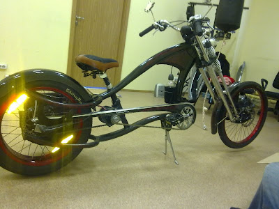

Утром, выходя из дома, я подумал так:
- Я на велике. Шлем мне не обязателен. Тем более, что прикольный шлем я ещё не купил...
И шлем я не взял и зря... На дороге мой чудо-велосипед стал разгонятся быстрее моего скутера и после замера оказалось, что он несётся чуть в горку со скоростью 60 км/ч!!! Надо понимать, что в глаза всё летит и защита как минимум для глаз просто необходима. Но на этом моё приключение не окончилось... Не смотря на обещания синоптиков, дождик всё-таки был, и я в него конечно попал по полной программе. Слава Богу контроллер я убрал в чемоданчик и испытания дождём велосипед с достоинством вытерпел! Скорость конечно пришлось снизить, но только причине отсутствия очков :).
Но собственно по делу факты:
- на максимальной скорости батарея выдержала пробег в 16 км.
- более-менее в экономичном режиме под дождём путь 8 км отобрал заряда 3.4 А, что уже существенно экономичнее. Думаю, что вполне реально потратить на этот путь 2,5-3.0А если пользоваться коробкой и помогать педалями при разгоне и ехать по сухому асфальту без луж.

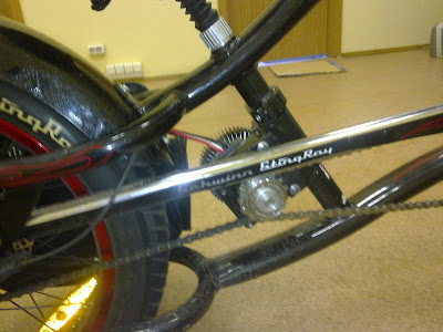

- обгонной муфтой между валом двигателя и звездой с цепью на колесо пришлось пожертвовать из-за слишком большого момента  мотора. Он просто сминал подшипник максимум за 40 минут и крутился в холостую. Сейчас в случае педалирования приходится крутить дополнительно вал мотора, что конечно сложнее, но доехать до ближайшей розетки возможно.
- зарядник при зарядке 48В батареи показывает либо 85% заряда, либо 100% заряда, т.е. врёт.

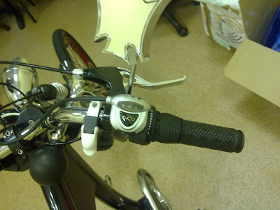

- индикатор разряда на ручке газа тоже врёт и всегда обещает зелёный свет. Это не очень удобно, т.к. батарея NIFeP4 работает на полной мощности до последнего и вырубается мгновенно  при абсолютно полном разряде (не хватает даже подсветить ЖК табло приборчика измерителя)!
- крепления мотора тоже переделал, т.к. родное страшное и не подходит по цвету.
В планах ещё много тюнинга и технических обновлений. По ходу реализации обязательно буду писать и фото репортировать.
Немного технических характеристик:
Мотор Cyclone 1200W две звезды на валу, купил тут http://epowerbikes.ru/manufacturers/cyclone (спасибо Денису, автору этого сайта - рекомендую).
Аккумуляторы от Power Source Energy - http://epowerbikes.ru/archives/1529 - зверь!!!

На велике с вилкой действительно проблем нет. Аккум перевешивает, но не сильно - подножка справляется. Фото пожалуйста:
