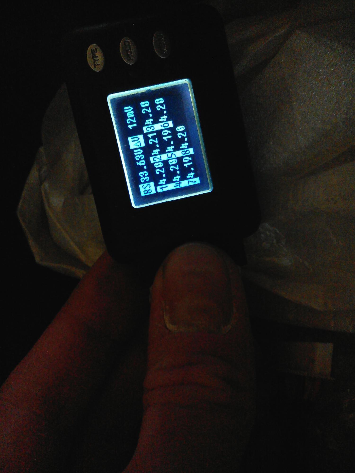

Продолжаю наблюдение  :kidding:
Батарея андрейм пока ок, в серединке и верхней границе разбег около 10мВ

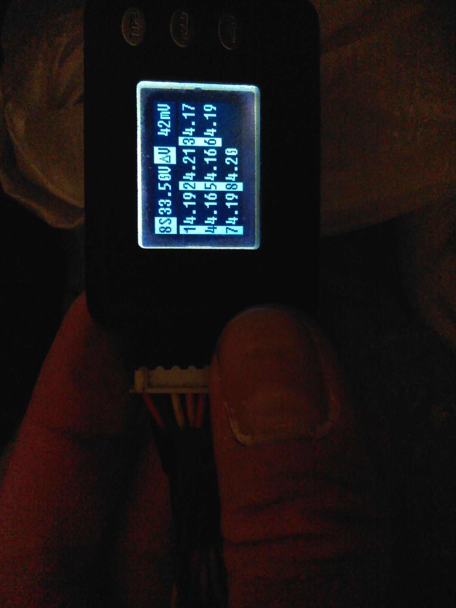

Батарея чпок похуже, на верхней границе разбег доходит до 50мВ :( под зарядкой, без зарядки вот:
это хороший хвост
а вот это плохой
не знаю в чем дело, может БМС не работает?  :bw:
acyd
работает, только ток балансировки 60ма, это очень мало,  надо или в ручную выровнять до 10-15 мв по верхней границе или каждый раз коптить, выставив на зарядке напряжение, при котором уже работает балансировка, но не наступает отсечка, ток порядка 50-100ма.
