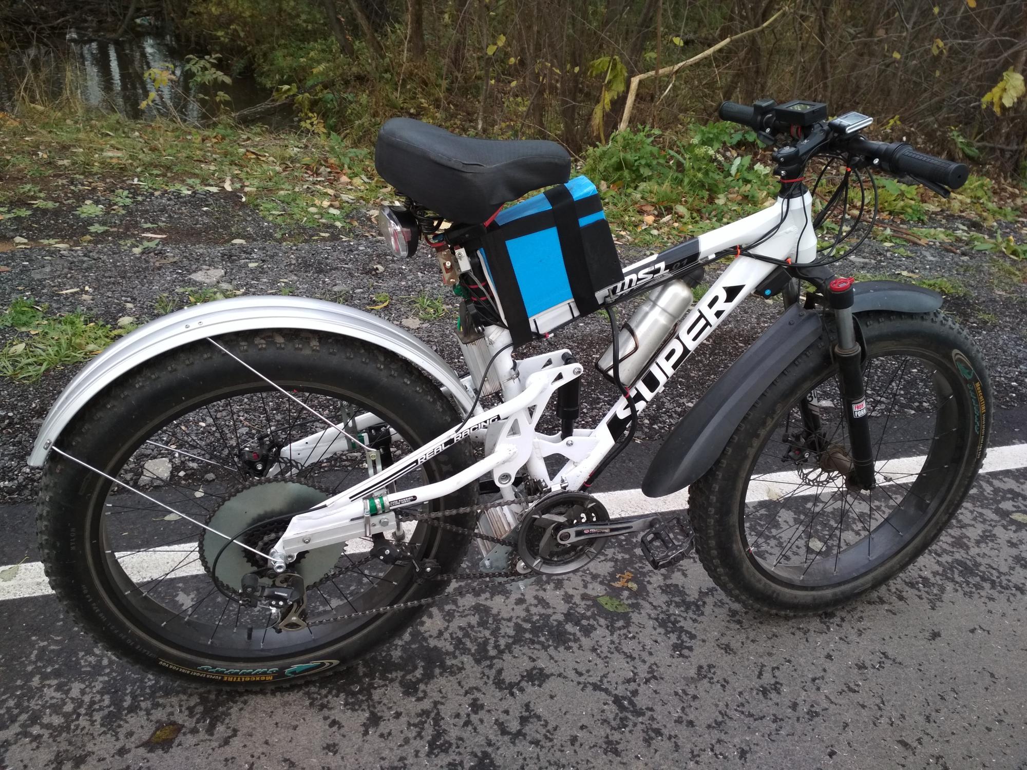

В общем события развивались так - стал я замечать что разбег ячеек у батареи andreym все больше и больше, причем это было как при почти полном разряде, так и в середине, и даже при почти полном заряде. Балансировать пробовал вручную, это помогало но очень на короткое время.
В итоге все это в какой-то момент стало совсем стремным, разбег стал 100мВ при далеко не полном разряде и я решил обратиться к собственно сборщику - andreym, отдал батарею на диагностику. Через месяц только получил результат. Тут стоит сравнить с e4bike, когда батарею его сборки (20s10p лишени) я сам уронил - то есть вина однозначно моя - он мало того что принял на диагностику так еще и за считанные дни, около недели, пофиксил её и даже денег не взял, вот это реально УВАЖУХА  :wow:, да и Chpok тоже ответственно подошел к делу, там был его косяк сборки в самом начале - бмс какая-то установлена была вшивая и сдохла, так тоже заменил все оперативно, и сам ко мне приехал, это из центра МСК 30км в одну сторону ехал на своей авто по пробкам  :wow: вот это правильное отношение к клиенту. В нынешнем же случае, вина изначально предполагалась моей и в общем так оно и оказалось, да и гарантии на батарею уже давно нет, поэтому Андрей мог просто отказаться диагностировать. Но! раз уж взялся то ну не тянуть же блин МЕСЯЦ  :facepalm: Короче подтвердил свою репутацию самого неторопливого сборщика (мою батарею на призматиках я вообще ждал полгода!).
Батарея на лишенях от andreym сходит с дистанции... в дербан  :-( но! еще остается батарея на призматиках его же сборки, на телепортаторе. Поглядим как и что.
А теперь по порядку:
В общем через месяц, когда батарея наконец была полноценно оценена, и названа цена ремонта в полстоимости батареи - я конечно же отказался. Но если бы он сразу вскрыл её - то она была бы куда более живая сейчас, ну то есть тоже - под дербан, ибо такая сборка неремонтопригодна, во всяком случае я такое точно не починил бы. Но хотя бы количество живых ячеек было бы во много раз больше. Он конечно возражает, но я в этом абсолютно уверен, потому что я на ней ездил и снимал с неё почти ту же емкость что с батареи ChpOk, на тех же ячейках и той же конфигурации. А пролежав месяц, часть параллелей очевидно саморазрядились, т.к. в них присутствовали убитые ячейки с саморазрядом.  Убила их вода, которая обильно батарею наполняла в моих сумках. Или же разряд параллелей произошел из-за замыкания через воду/окислы на соседние параллели. Не КЗ конечно, но все же плавненько так все ушатало.
Почему в тех же сумках выжила батарея ChpOk при том же воздействии окружающей среды? А хз. Я предполагаю, что причина в том что чпоковская куда меньше по габаритам в длину, и она лежит в сумках свободно и вода до нее не достает. А от andreym батарея длинная, упирается торцами в края сумки, вода прям сразу туда и попадала. Да еще укутать её нормально было сложно из-за габаритов.
Теперь занимаюсь вот дербаном, но это ОЧЕНЬ жесткое порево,  и отдельная история для отдельного поста. Заранее скажу - я теперь ПОЛНОСТЬЮ понимаю тех, кто убеждал меня собирать свою батарею пайкой и на холдерах :exactly:, а не сваркой на термоклей  :-\

Вот именно что он был 100мВ а сейчас я забрал свою батарею спустя месяц, и разбег уже 3.5в то есть часть параллелей высажена была до 0.5в  :facepalm:
если бы вердикт был вынесен сразу - то и дербан был бы сразу и ячеек живых вытащено было бы 100 из 112 а сейчас и 50 не факт что наберется.
И e4bike напротив мне говорил, когда я ему батарею привез (на призматиках еще), что правильно что я это так быстро сделал, потому что если там что-то не так то она сдохнет за неделю-другую необратимо. Это может быть как от саморазряда ячеек так и от дохлой БМС которая будет разряжать их.
В чем я сейчас и убедился, забрав свою батарею у andreym - реально за месяц сдохла окончательно.
e4bike же починил за неделю (в случае с призматиками - была убитая бмска). И опять же БЕСПЛАТНО.  :wow: Как говорится все познается в сравнении  :exactly: Если б он еще балансирники выводил - цены бы ему не было) я бы и не задумался о самосборе  :pardon:

Вот и у меня вчера ночью возникало желание выкинуть нахер всю сборку с балкона. Каждая блин ячейка оторванная от сборки как маленькая победа.
Но ничо, ща вроде приспособился. Разряжаю ее потихоньку - так сказать деактивирую :) а то оставшиеся ячейки живые были до 3.85 заряжены - страшнее бензина блин, как взрывчатка.
