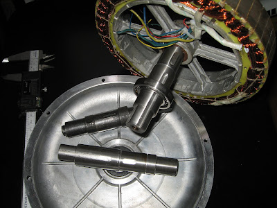

Мотор 1 кВт от VPower пришлось разобрать (фотки)

О! Спасибо.. Это первая фотка внутренностей которую я вижу.Я так понимаю это и есть бесколлекторный трёхфазный движок на постоянных магнитах.
Вот только непонятно как реализовано что статор с коллектором по бокам не соприкасается..
andreym
Статор с обмотками закреплен на оси и никуда не вращается.
Вращается только ротор с магнитами под действием магнитной силы статора.
Тоесть из трущихся\подлежащих обслуживанию частей только 2 промподшипника на оси.
двигатель трехфазный, обычно соединен в "звезду" без средней точки(всмысле она никуда не подключена.)
с обратной стороны находится платка с 3-мя датчиками холла на основании показаний которых контроллер имеет представление о реальном положении ротора относительно статора и соответственно занет какую обмотку\обмотки в данный момент времени влючать.

Такое ощущение, что ссылку над самой первой фоткой никто не заметил, там ведь подробные фотки  :bt:

Мне сделали новые оси, буду собирать:

У меня консольное крепление колеса, т.е не в вилку, а с одной стороны в маятник (как Лефти у Канондейла). Это для трайка.
Я уже попробовал на шару закрепить родную ось - результат был ожидаемый, ось переломилась (на фотке выше видна ось с отломанным концом и скрученные провода)

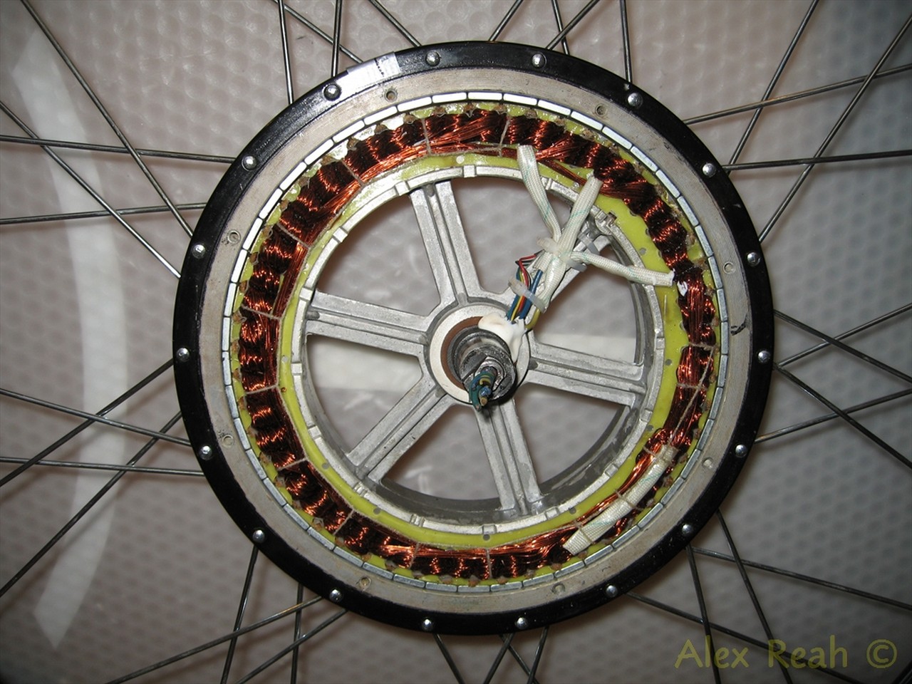

Вот колесо собрано и уже на маятнике:

Конструкция в сборе стоит, дожидается тестирования. Батарейка зарядилась, мотор крутит.
Фоток нет. Пока нет. Пока не испытаю - не будет. Не хочу сглазить.
