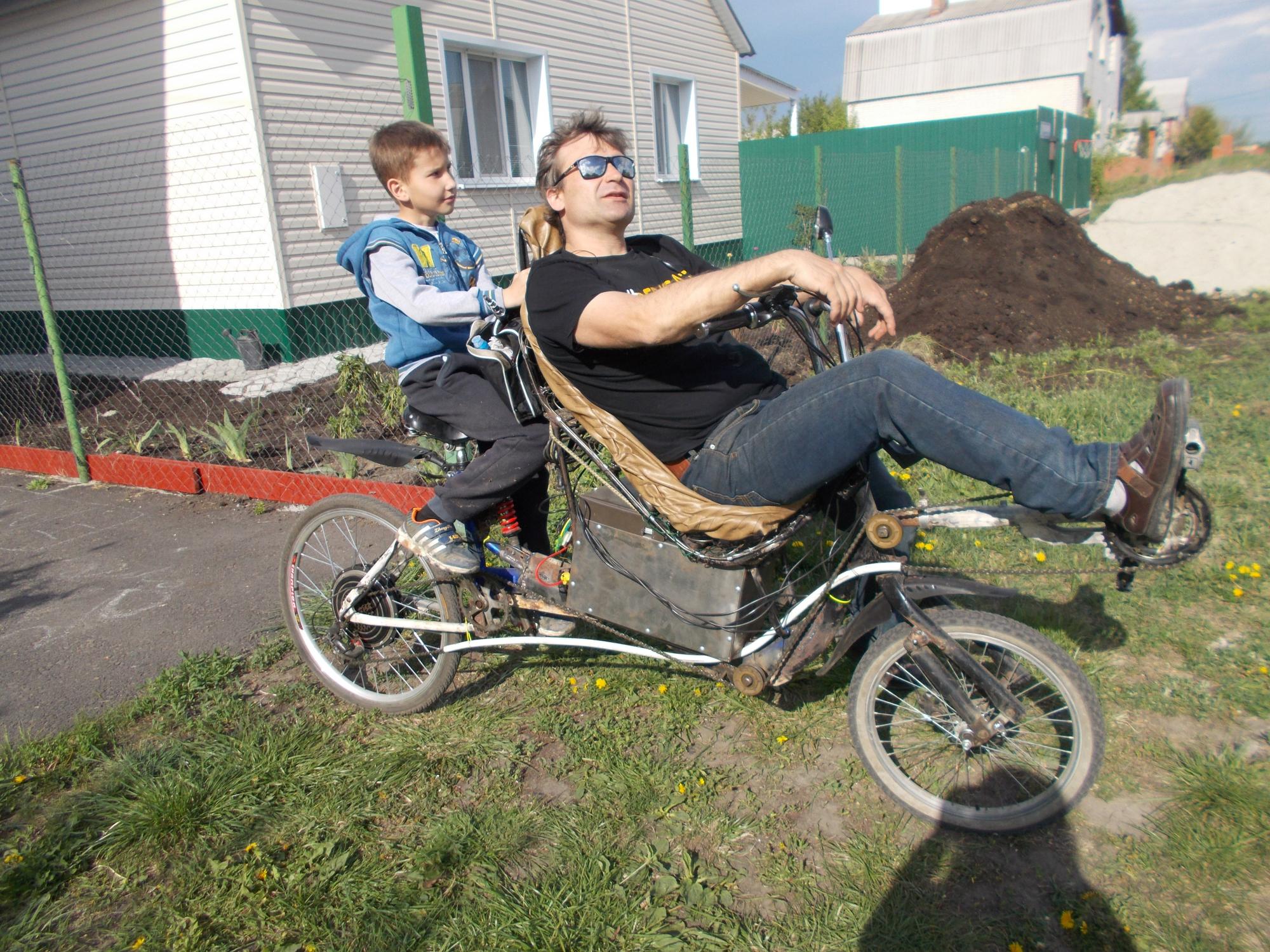

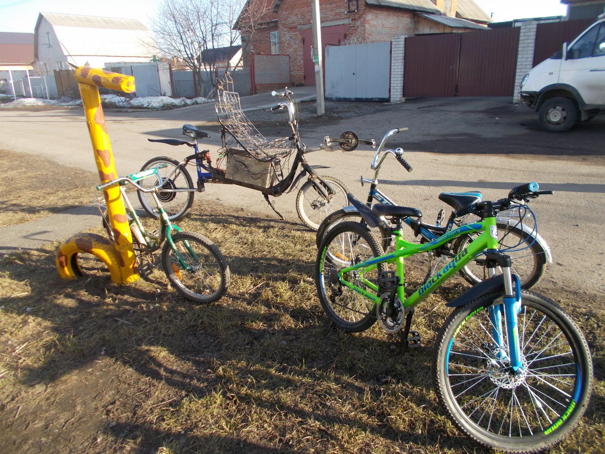

Настроил тормоза. Сегодня много катался по местности. Постепенно привыкаю к управлению полу лёжа. Порадовала скорость движения,едет довольно быстро. При наборе скорости становится намного устойчивее. На малой скорости управлять сложнее, но тоже можно привыкнуть. Проблемы доставляла только глубокая колея,несколько раз падал больно. Это из-за лежачего положения. Если на обычном велике можно стать стоя на педалях перенести вес,или выпрыгнуть из глубокой ямы и колеи, то здесь не выйдет. Поэтому лигерад - только для дороги. Очень порадовала амортизация! Но пока достигается она больше за счёт пружинного матраса. Ездил по разбитой напрочь дороге,слышу,что где-то там внизу всё трясётся и железу не сладко, но сам почти не чувствую тряски.
новая жизнь
maximka
С таким матрацем больше 40 ехать опасно, по моему.

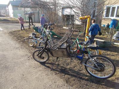

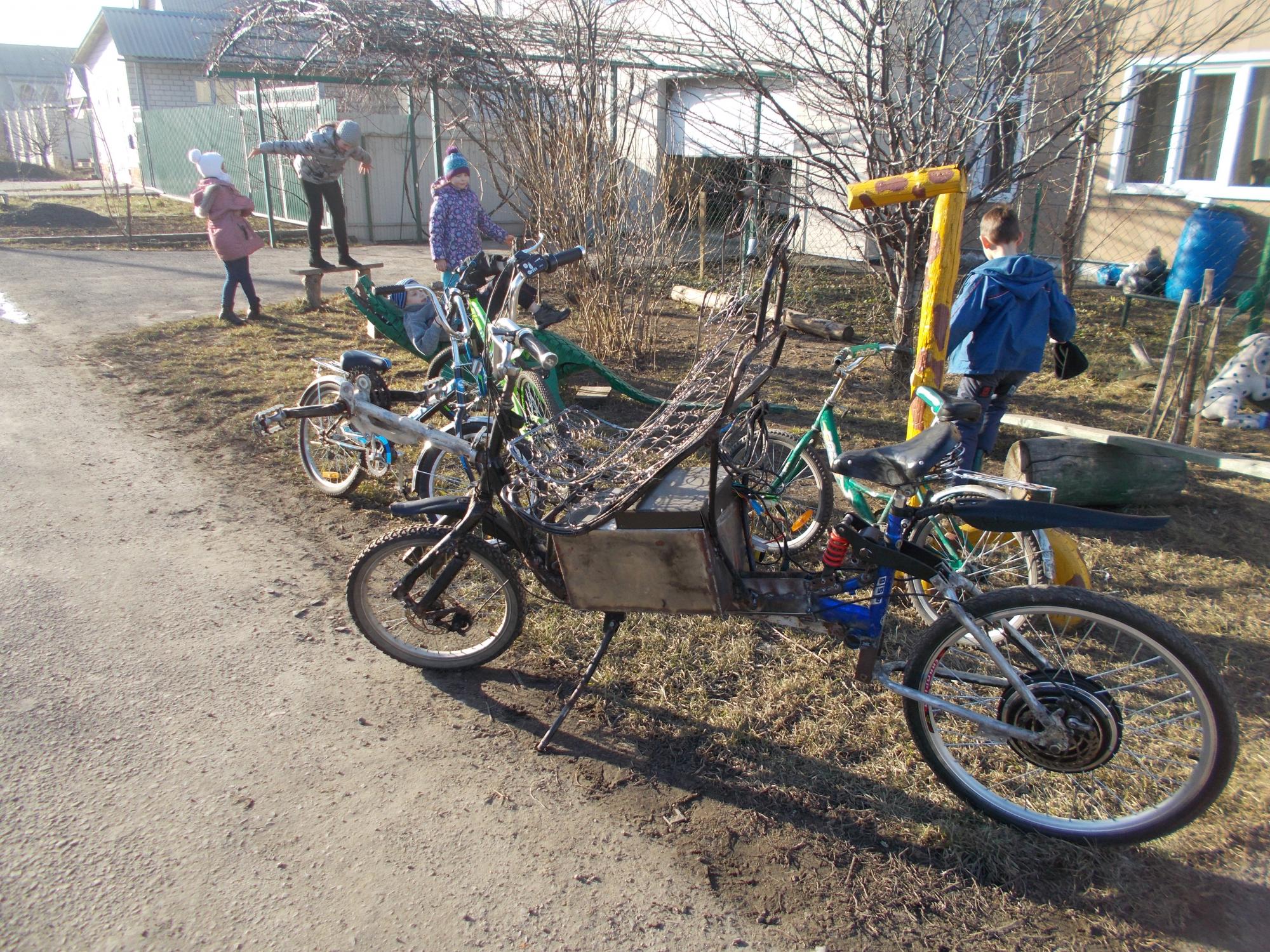

Электрохомяк
 :-)Всех с наступлением тёплых дней! Много катаюсь по делу и без, по ходу доделывая сей агрегат. Радует обилие внимания на дорогах и вполне комфортная езда. По привычке хочется проехать по тенистому тротуару и переехать через бордюр обратно на проезжую часть, как на обычном велике. Но это уже сложно сделать, при снижении скорости устойчивость тоже резко снижается.
новая жизнь
[user]Электрохомяк[/user], Устойчивость страдает, потому что центр тяжести - высоко.
А высокий центр тяжести, есть следствие тандемности (места для коленок пилота №2).
Что-то мне подсказывает, что он нечасто занимает свое место.  Т.е. надо было проектировать одноместный аппарат  :-)
Лично я, вполне бодро заезжаю на бордюры умеренной высоты.   :hello:

Была мысль укоротить его, но пока не стал. В тандеме ездил, устойчивость хорошая! Хотел сварить вместительный багажник для инструмента на съёмном подседельном штыре. А сегодня пока первый прокол-змеиный укус! :-)

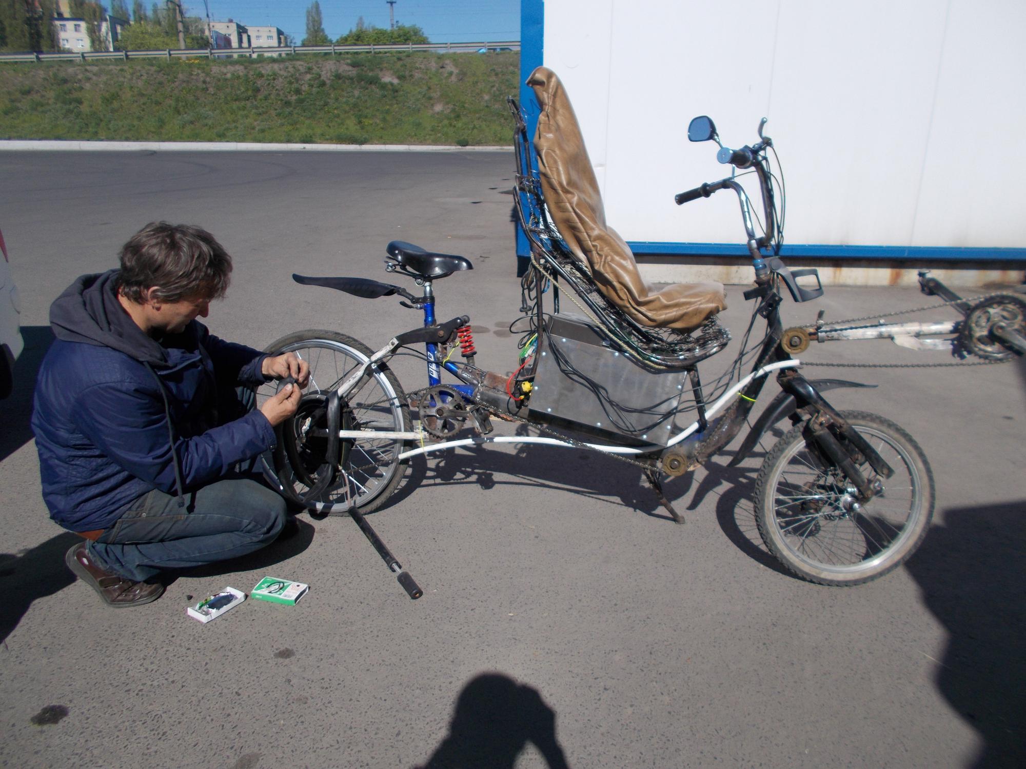

Электрохомяк
Общий пробег уже около 100км. Фото после возвращения с рыбалки

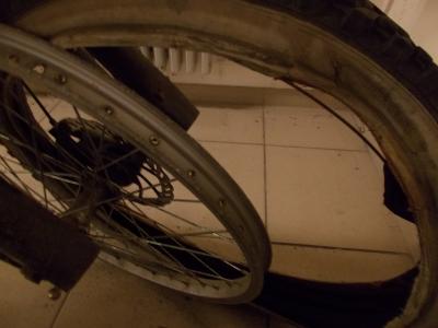

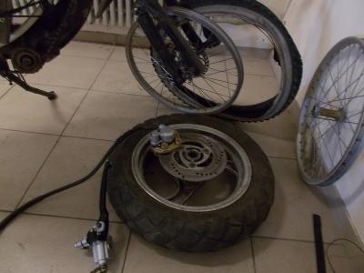

 :-( пепелац стоит уже вторую неделю. С последней поездки спустило колесо уже 3раз подряд,двойная покрыха не помогает,похоже где-то жуёт резину,еле докатил до дому 2км.
  Выхода видел 2: первый,покупать хорошую велорезину,мощный 20-й обод с мощными спицами и усиливать перед,т.к. уж очень хлипенькое переднее колесо с детского китайского велика для такой серьёзной нагрузки. Но посмотрел,как сделано у [user]Yaroslav[/user], и приобрёл за 3тыр колесо с мопеда, с гидравлическим тормозом в комплекте.Пока не знаю,как это будет смотрется и катится? :bn: :bw:
