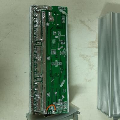

Артем Ar
Доброе утро

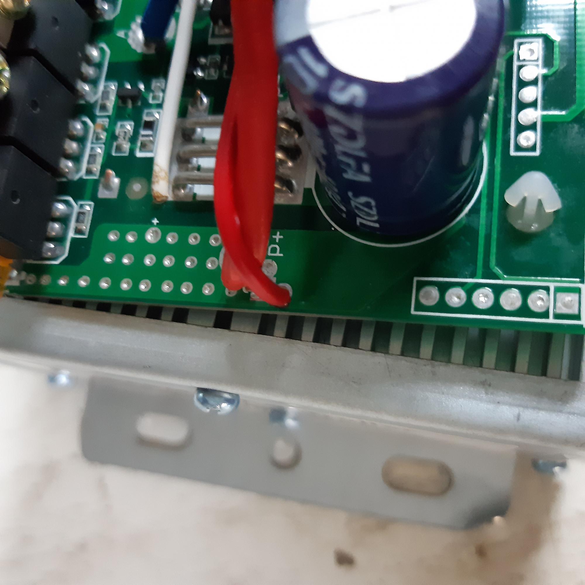

Подскажите какой провод замыкать с красным + чтоб работало без дисплея LCD
:ah: :ah: :ah:
crond

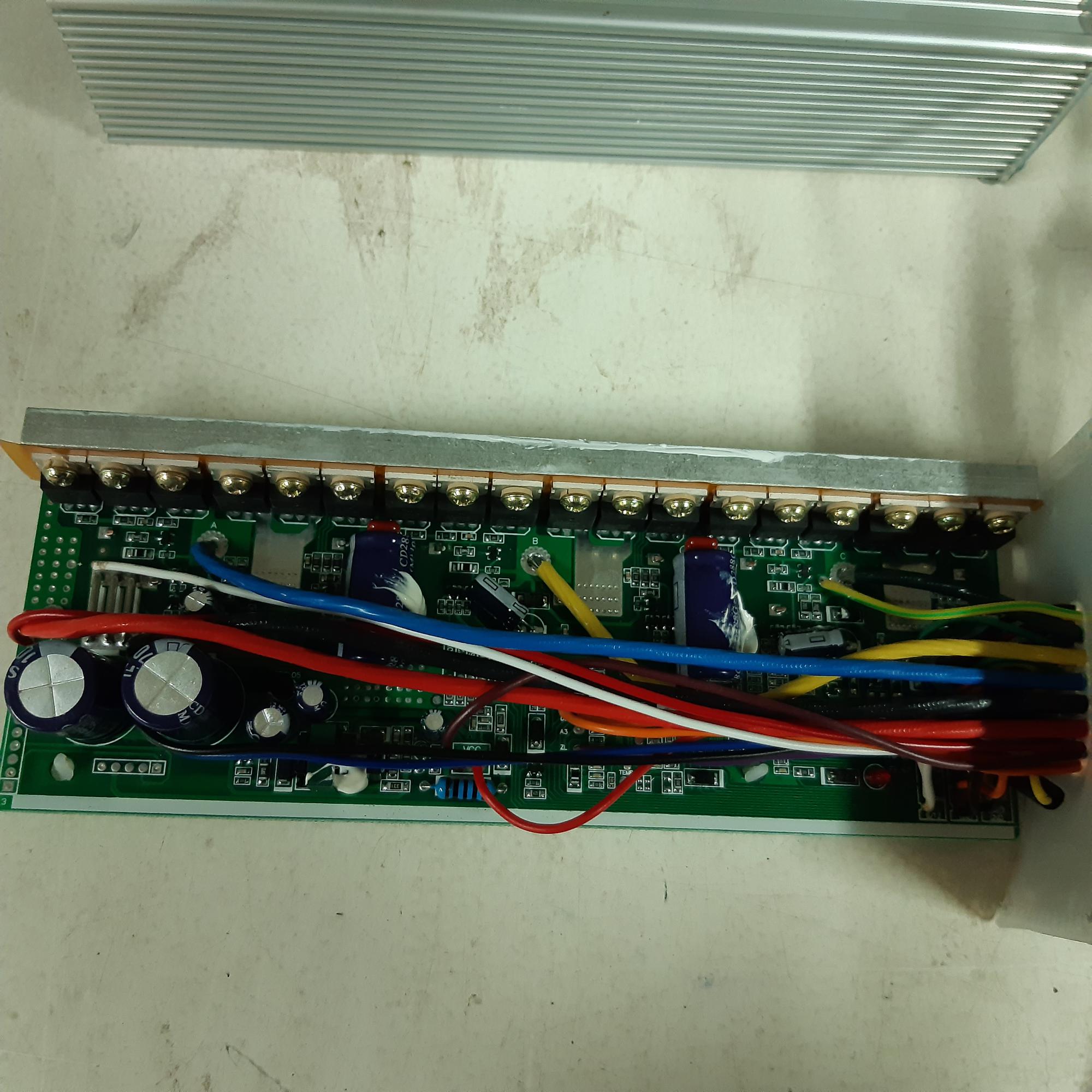

Артем Ar
crond

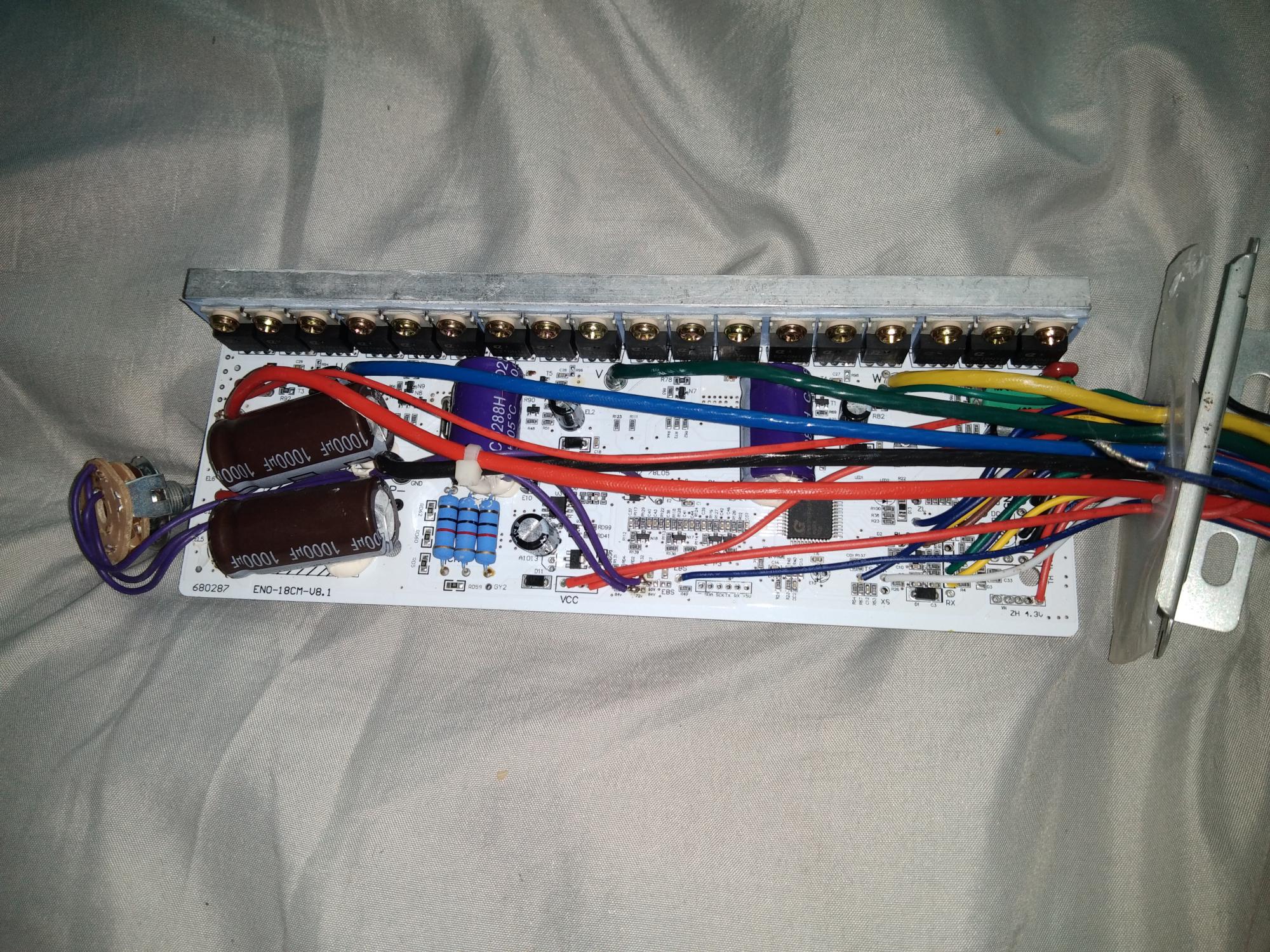

вскрыть и сфоткать плату с двух сторон
Артем Ar
crond
    Во первых: у вас контроллер с LCD (обычно 1 или 3 версия) не будет дружить, у вас он бы работал с цикланалистом - он дороже и на две головы лучше плюгавых LCD1-3

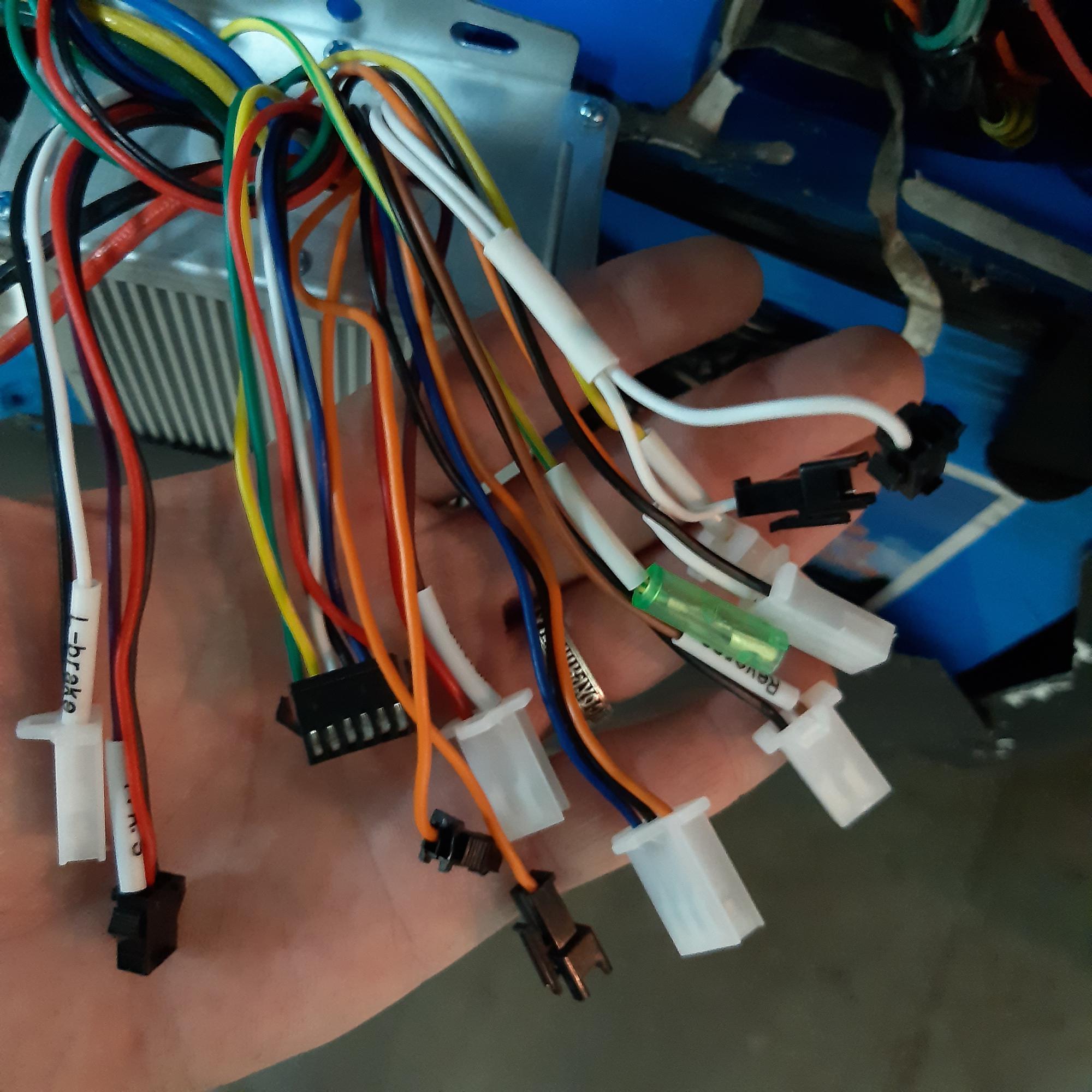

    Во вторых:  куда в схему контроллера шёл синий и к какому синему вы подключали красный.

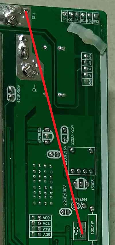

    Ваш вроде бы неплохой 18 фетовый контроллер запитывается от "Р+" к "VCC"

Пробовал к синему который идет к LCD :ah: Верно ???
Добавлено 01 Авг. 2019 в 15:10
Есть еще синий

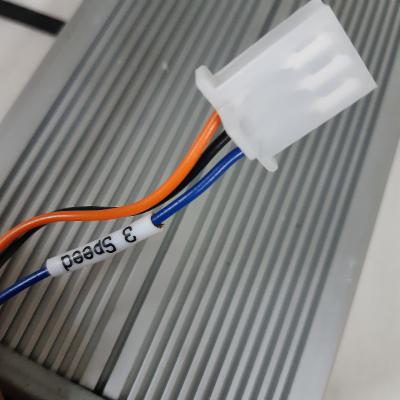

Цитата: Артем Ar от 01 Авг. 2019 в 08:41Подскажите какой провод замыкать с красным +
Тогда вопрос какой красный? А то один из красных - на один из синих, должен дать бабах и сгоревший провод, на другой из синих может привести к испорченному микропроцессору.
   Я же вам нарисовал где соединить.
   И повторю, что ваш контроллер с LCD1, LCD3  и всяким LDC866 не будет полноценно работать, у вас выход на цикланалист, по цикланалисту есть тема!
Артем Ar
К этому я не подключал (он же идет к мотору колесу ) На этом нарисовали ???
Артем Ar
crond
Цитата: Артем Ar от 01 Авг. 2019 в 15:33К этому я не подключал (он же идет к мотору колесу )
к этому практически нестрашно, а вот к 3speed -страшно что сгорел микропроцессор
Если к "тому синему" должны были посыпаться искры, но почему их не было, может +аккумулятора ещё не подключён к толстому красному?
Артем Ar
была искра но провод не сгорел (гари на нем не было )
Добавлено 01 Авг. 2019 в 16:11
к 3speed не подключал

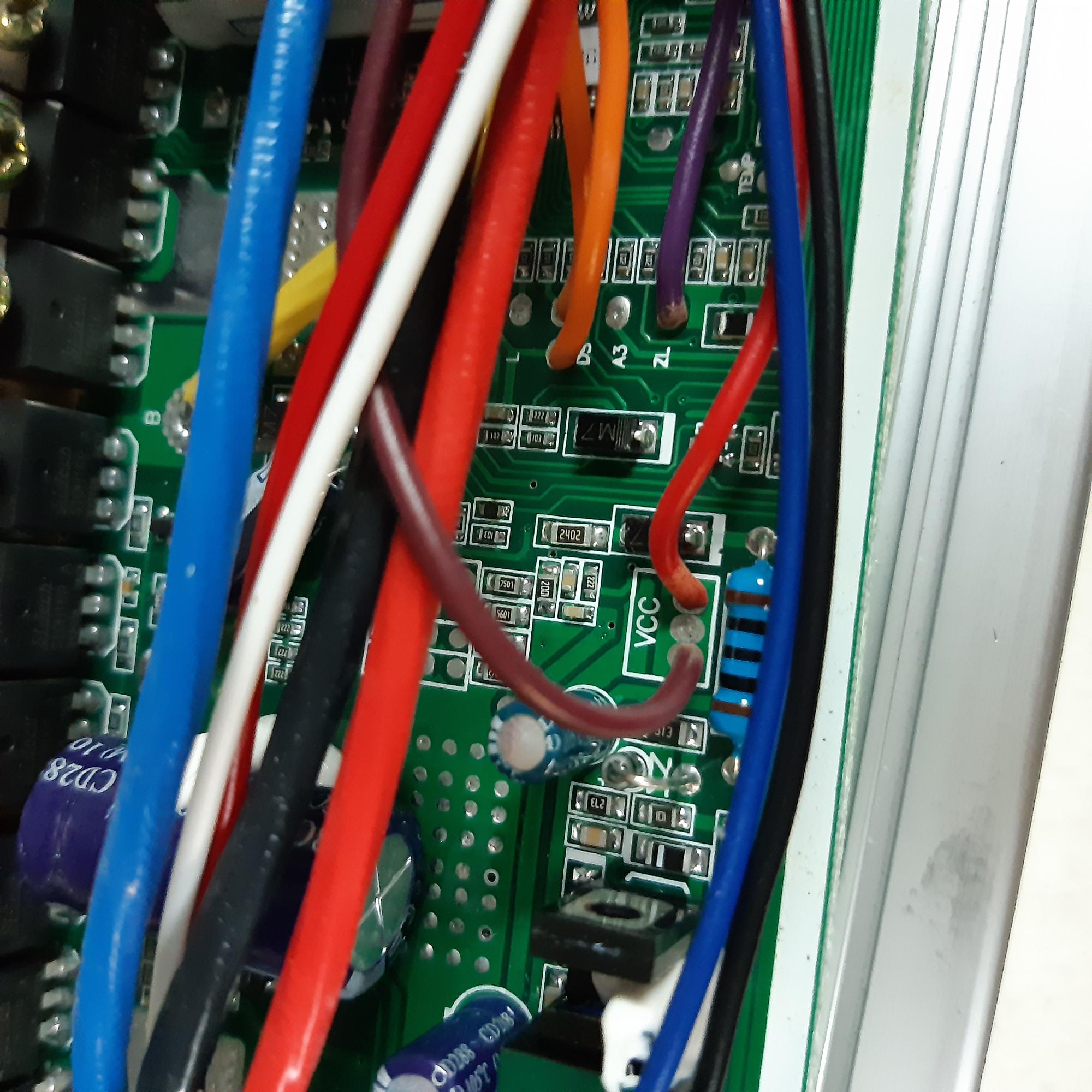

ok! соедините Р+&VCC!  Надеюсь вполне очевидно, что не под платой соединять, а прозвонить, проследить или продёрнуть провод от Р+ и от VCC, а наруже контроллера соединить? А то у вас история, что провода от фаз сгорели через 10 метров поездки и все эти дурацкие дисплеи LCD применяете в неподходящей связке с контроллерами.
     А этот контроллер вполне можете переслать мне в благодарность, для экспериментов
Артем Ar

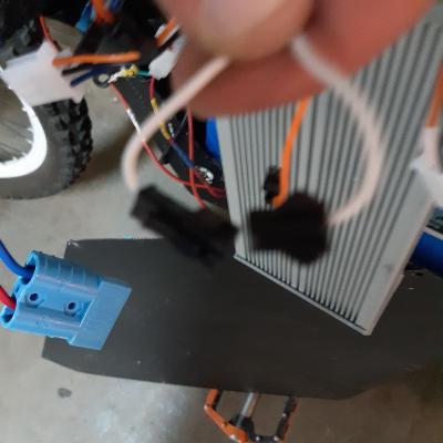

Этот контроллер где то завалялся ,надо поискать  :pardon:  по поводу соединения: Р+ у меня там два красных (один тонкий другой толстый) на VCC (один красный другой какой то темно фиолетовый) Какие соединять ? Так же при выходе из контроллера два провода встречаются(красный тонкий и темно фиолетовый)
Добавлено 01 Авг. 2019 в 16:54

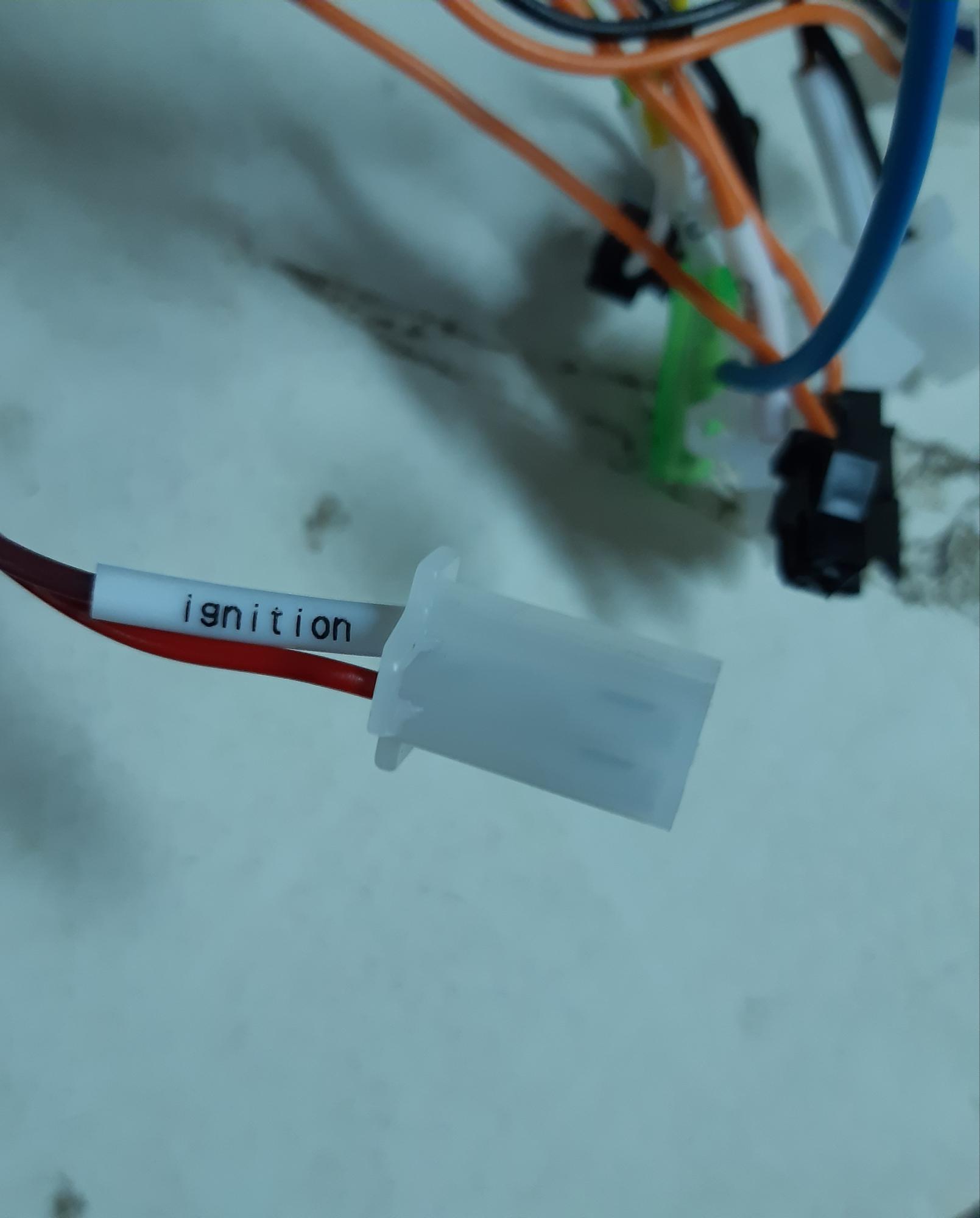

ignitio- зажигание
Артем Ar
Замкнул два провода которые выходят вместе (зажигание) нажал на ручку газа поехал ,только на зад ,подключил два провода белых поехал назад без ручки газа ,затормозил и отключил ,после этого вооще не реагирует (не едет не вперед не назад) Что могло случиться  :facepalm: :-( :-( :-(
