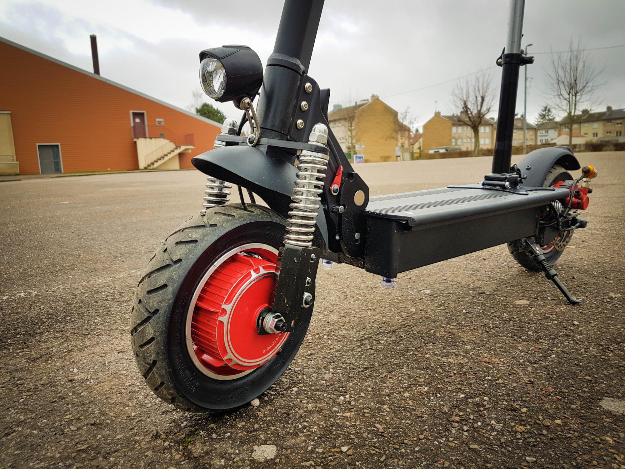

Экспериментирую с подвеской, вместо аморта 105мм по осям (20мм хода*на рычаг=~50мм хода), поставил 125мм (~40мм хода*на подвеску=~90мм хода). Клиренс по самым нижним точкам - было: перед 14 см, зад 9 см. Теперь 14 см перед, 14.5 см зад.
Это первая колхозная версия для тестов, далее "касаний" не будет. Удивило что больше половины подвески "ходит" по резьбам болтов, переделываю на втулки скольжения..
Заготовка под маятник до/после:
TVABTR
[user]Ratashi[/user], блин! Ну вы с Владимиром даёте! Я лишний раз даже крышку аккумуляторную снять боюсь что бы нигде не накосячить=)) Респект и Уважуха, как говорится=)
Ratashi
[user]TVABTR[/user], Я хорошо в великах разбираюсь, перебрать могу все от переклюка, до какой нибудь понтовой воздушной вилки. И я просто в шоке от некоторых "решений" и "исполнений" в этом самокате, советую потихоньку его перебирать. Резьба в качестве подшипника это дичь еще та) Даже просто заменив на болт нужного диаметра типо такого, с гладким телом и на конце резьба будет в разы лучше, чем резьбой по осям пилить) У меня таких "решений" было на три болта.

Тем временем у меня наконец наступил день когда я все сделал в самокате что хотел. Все люфты побеждены, установлены тормоза Авид ББ-7, утеплен аккумулятор, сигнализация перенесена внутрь деки и переделана подвеска на большие ходы + втулки скольжения.
Так же был удивлен тем что передняя подвеска - это не просто пружины. Там присутствует нерегулируемый масляный отскок, что делает работу передней подвески на приемлемом уровне (хоть ходов всего 50мм).
