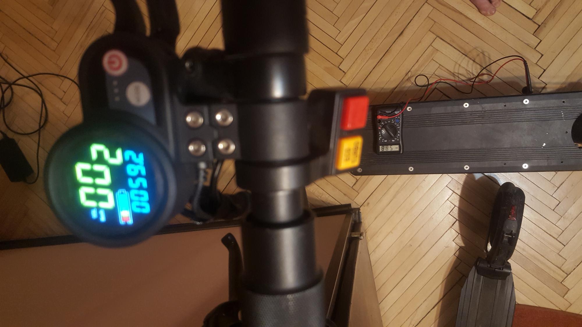

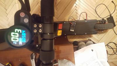

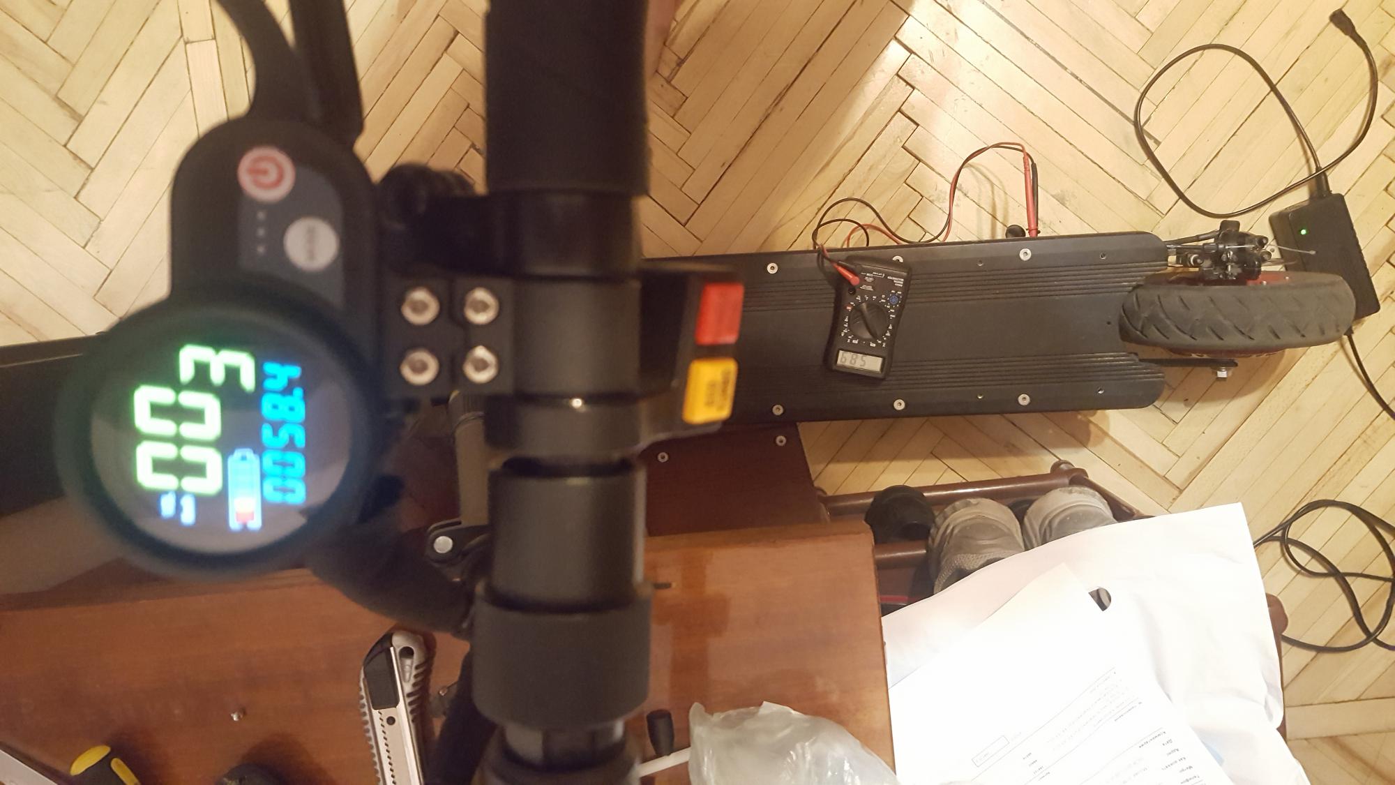

Leon343
Всем привет! Давно мучался с разрядом АКБ, за 5 месяце в простое акк полностью разряжался. Грешил на сигналку и сегодня ее отключил перемычкой, которая в комплекте шла. И что вы думаете?! Заряд АКБ увеличился почти на 1 вольт!!! То есть сигналка потребляла ежесекундно 0.9 вольта O_O!!!
Такой теперь потолок :dance:
volodiaa
ЦитироватьВсем привет! Давно мучался с разрядом АКБ, за 5 месяце в простое акк полностью разряжался. Грешил на сигналку и сегодня ее отключил перемычкой, которая в комплекте шла. И что вы думаете?! Заряд АКБ увеличился почти на 1 вольт!!! То есть сигналка потребляла ежесекундно 0.9 вольта O_O!!!
Она не потребляла , а имеет сопротивление-которое и отражается на показаниях.
Mr_Hurma_xD
[user]Leon343[/user], было бы и правда 59.3, ваша квартира бы давно сгорела.
Small garage:
                                 "Fat mid drive -  CYC X1 Pro"
                                 "Dualtron - Ultra"
Leon343
#1523
В смысле, не фотошоп же  :-)
Добавлено 03 Май 2018 в 15:31
Как же тогда батка разряжалась в ноль? Пульт сигналки всегда активен, ест 100%

Leon343
Стало, без сигналки
А это было год назад. По факту ничего не изменилось и саморазряд все равно есть... :bw:
