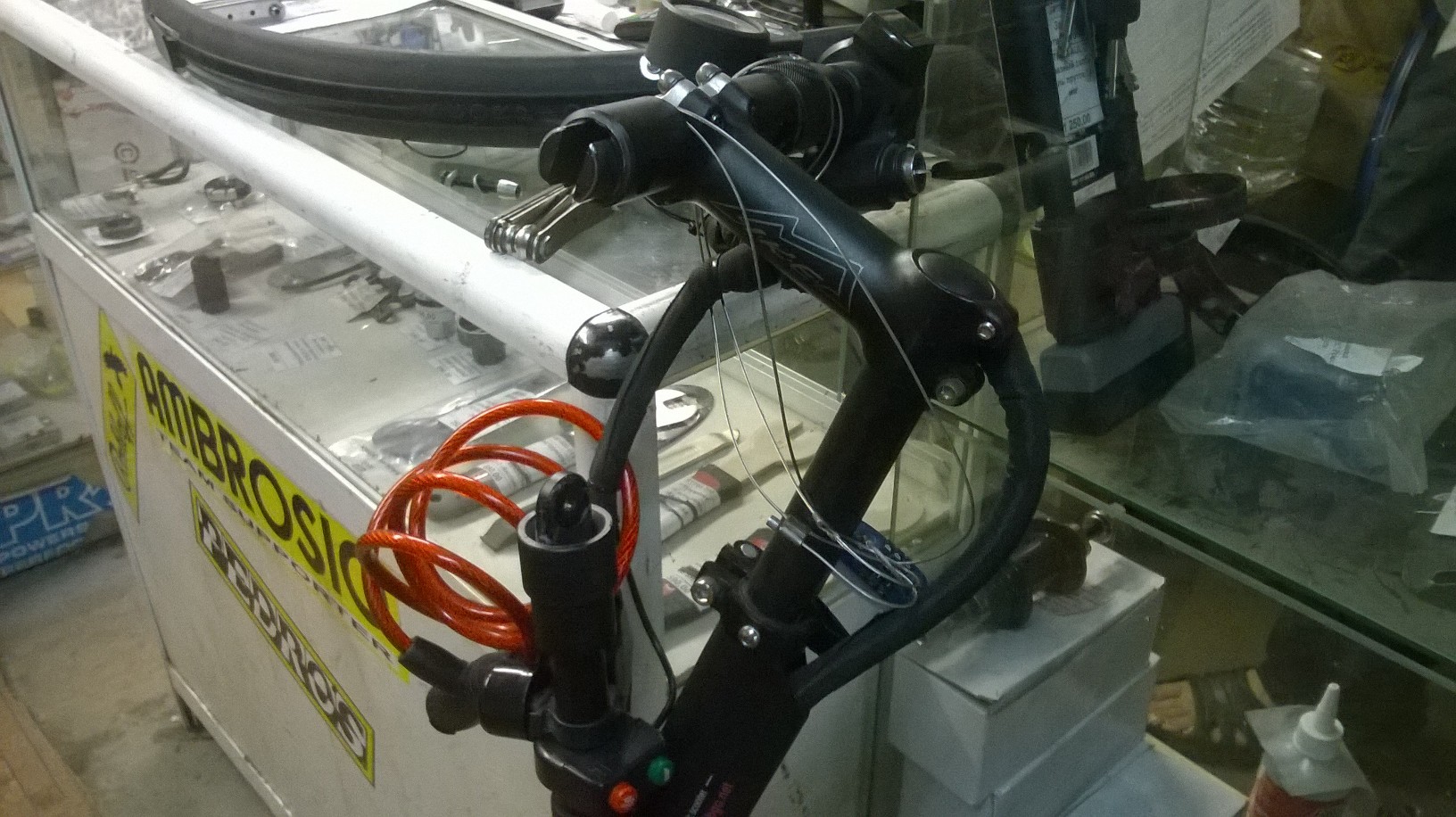

Уважаемые коллеги.
Приехав сегодня на самокате на работу, привычно сложил левую ручку. Однако, вместо того, чтобы повернуться на своей оси, она просто отпала от основного, стационарного элемента (см.фото).
Оказалось, что сломан комплект крепления по оси, на которой она поворачивается. Сломанный фрагмент сверху, на втором фото.
Посередине - как выглядит крепеж по оси вращения ручки в комплекте. То есть два довольно хилых болтика на М4 и жиденькая втулочка, в которую они вкручиваются. Между тем, нагрузки в этих двух местах приличные - вспомните поребрики, которые мы преодолеваем и ямки, когда мы поневоле упираемся в эти ручки.
Исходя их этого, оба осевых комплекта немедленно заменил на болты М6, четыре овальные шайбы (от велосипедных тормозных колодок V-brake) и гайки с пластиковой антиотворачивающей шайбой.
Что и можно посмотреть на втором фото.
Предварительно, перед тем, как обнаружил эту поломку, сегодня при езде отметил увеличившийся люфт левой ручки.
