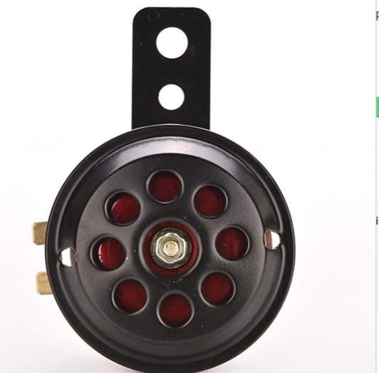

Никто не покупал звуковой сигнал на самокат? Вот такой хочу, но смотрю там есть 12v 24v. Я просто не понимаю в токе ничего. Может кто подсказать какой купить лучше? И вместо стандартного воткнуть. Или даже новый сделать.

[user]ЕвгенЧик[/user],  Пешеходы как то лучше на велосипедный звонок реагируют, а водители в машинах эти гудки особо не слышат
