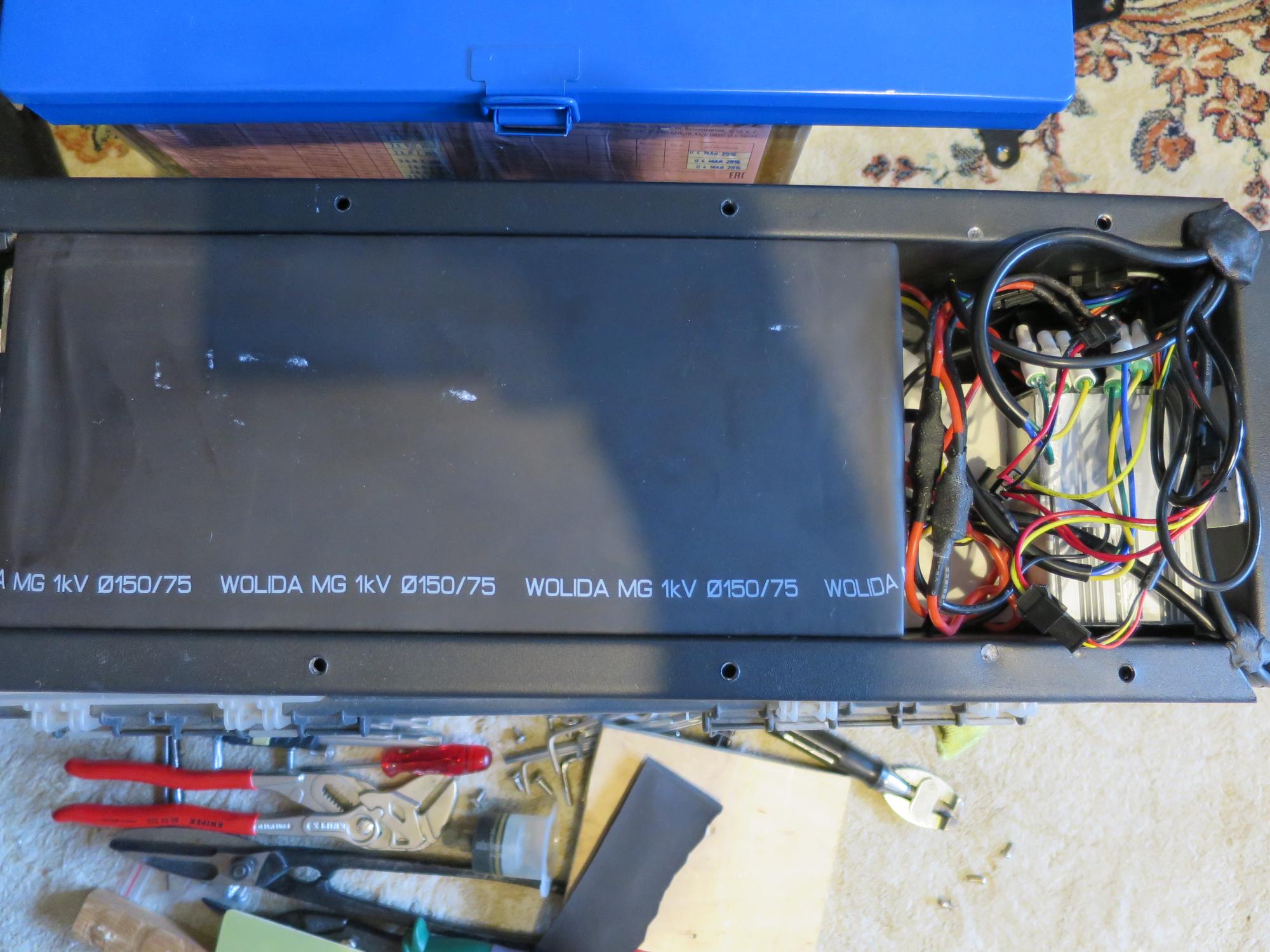

AQIHO Double drive plus
похоже что бмс из аккумулятора симметричная.
транзисторы стоят в два ряда по 5 шт.
В общем буду собирать и пробывать рекуперацию.

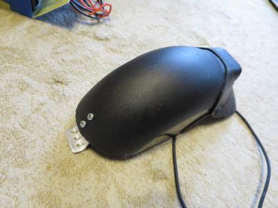

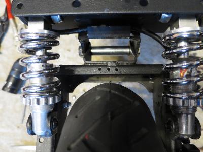

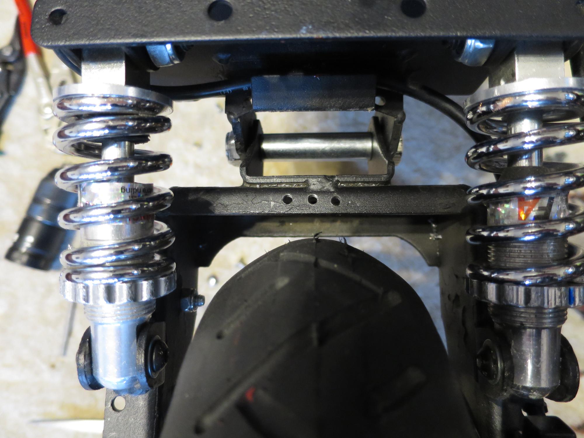

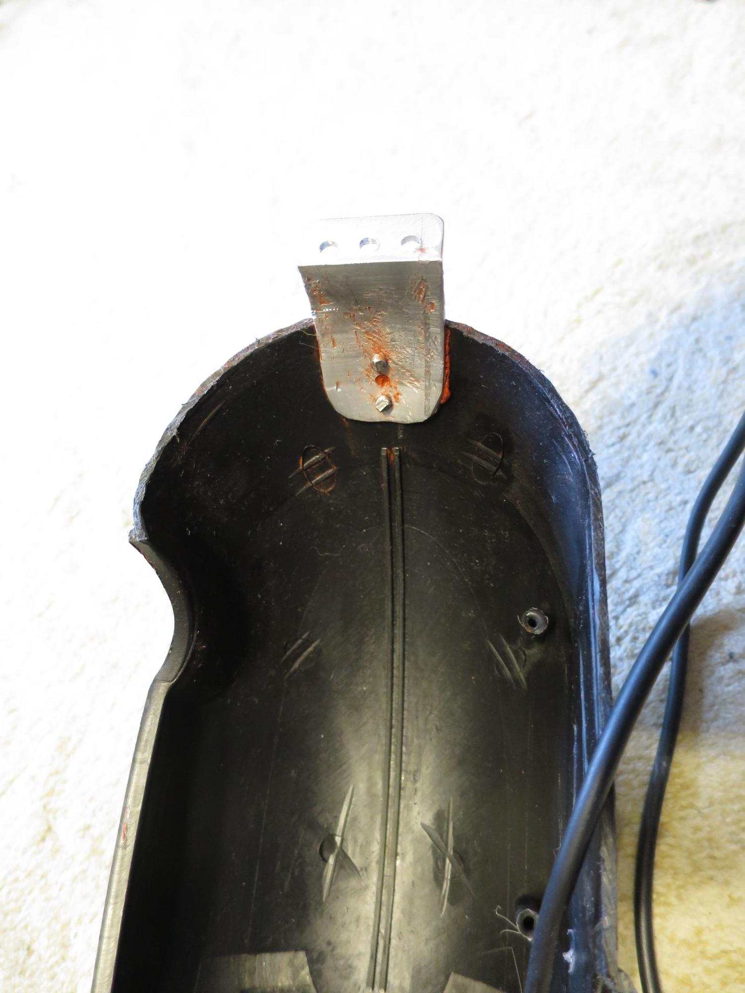

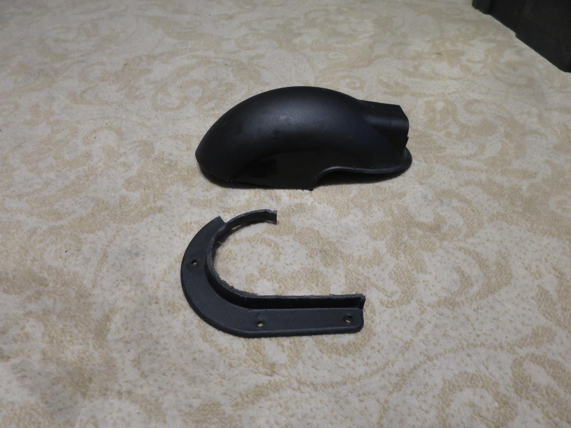

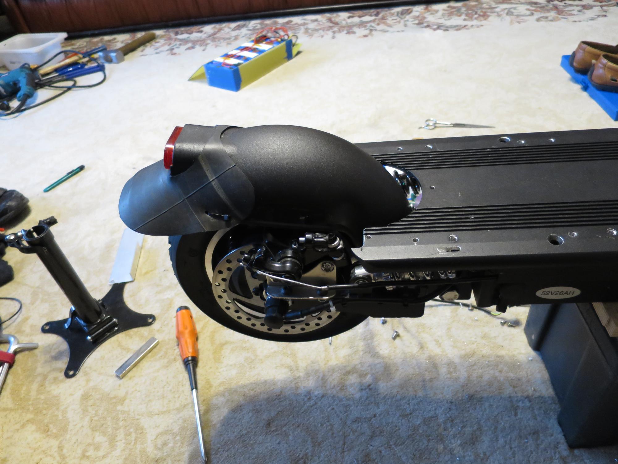

Сломалось заднее крыло - ремонт.
Отпилил сломанную часть крыла.
три отверстия для крепления крыла                                                     крепеж изготовлен из алюминиевого уголка

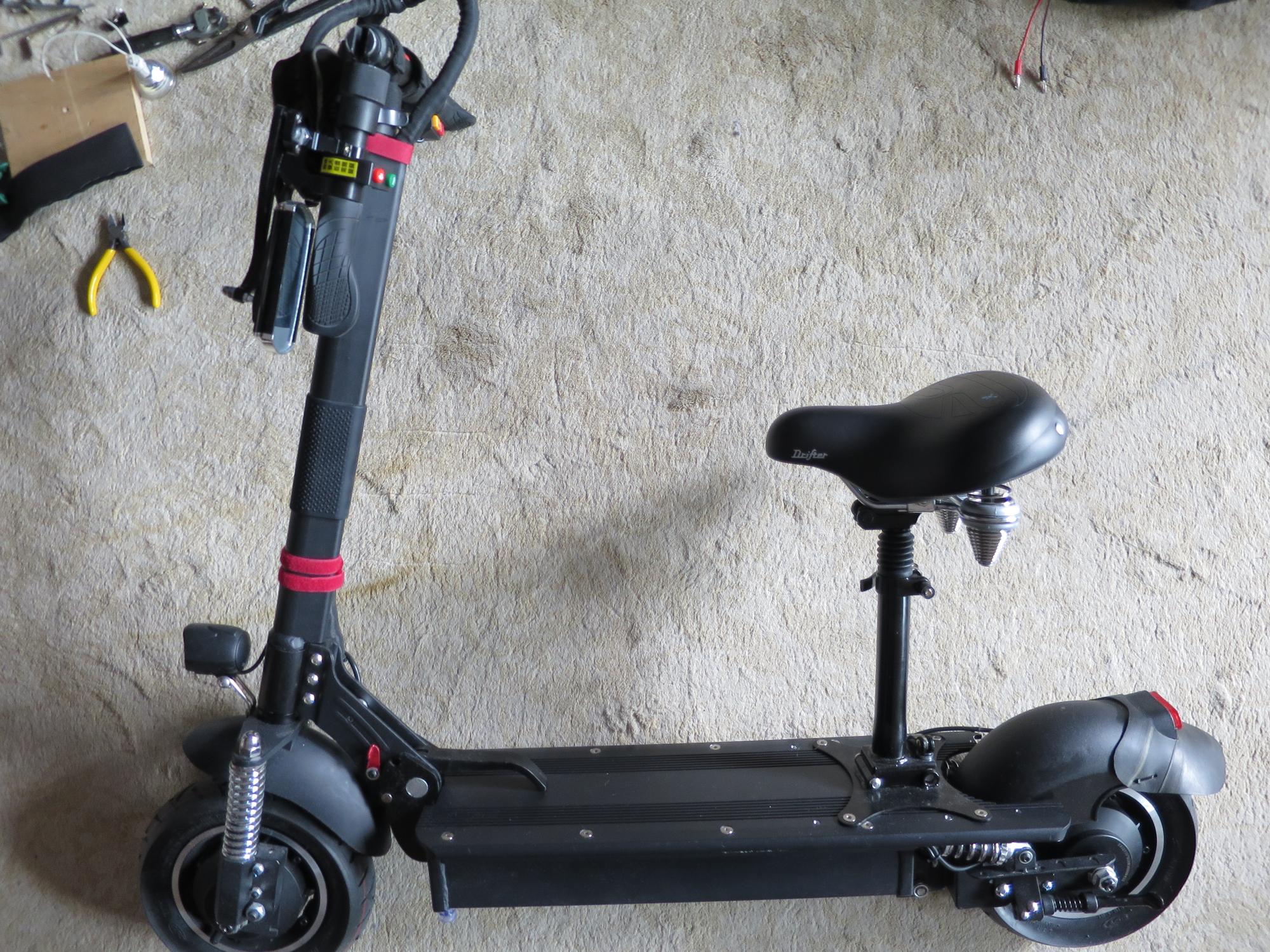

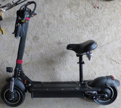

Заменил сидушку на более комфортную,
Перенес сидение ближе к заднему колесу на три сантиметра, это видно на фото (старые отверстия видны.)
центр тяжести упирается в ребро деки, так что стоит жестко, а расстояние до руля стало больше.
После ремонта заднего крыла самокат смотрится более элегантно.
