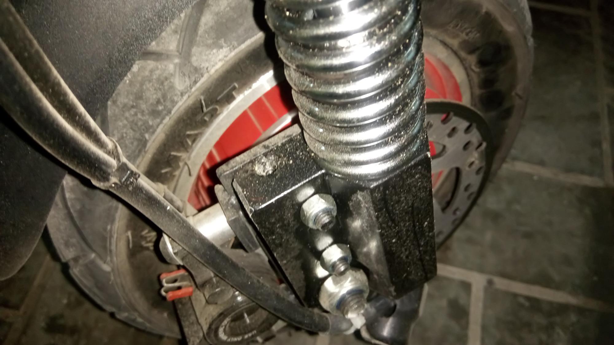

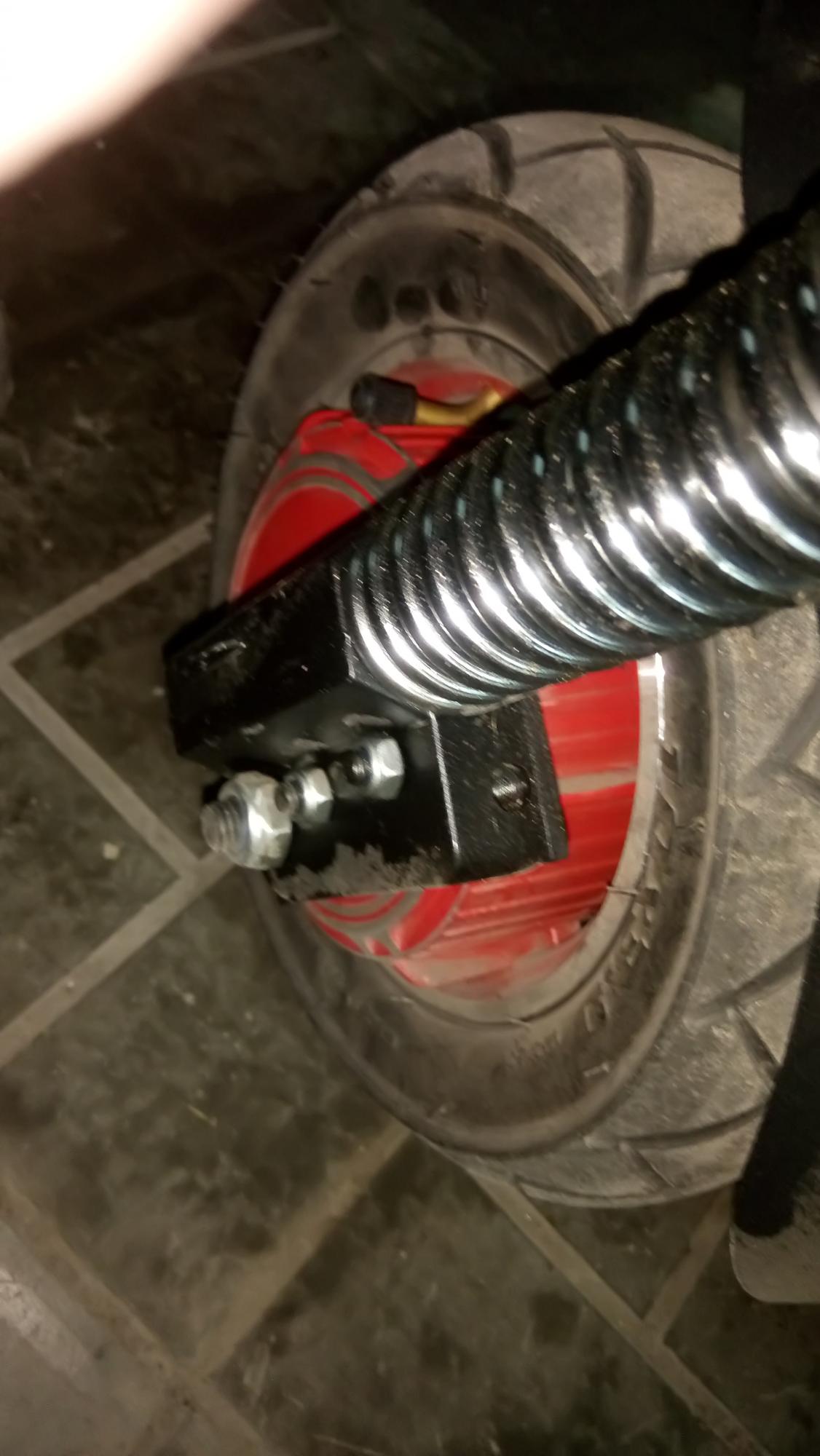

Вилка передняя не демпфирует у меня!!! Обнаружил сверху отверстие ( на фото видно), может туда масло заливается??? На сайте производителя на фото увидел в этих отверстиях болты, а у меня болтов нет, только отверстия!!!
Ratashi
[user]nigol1981[/user], У меня покрышки 10х2.5, посадочное место диска 6.5 дюйма. Внешний диаметр 255мм.
У меня как помню болтов тоже не было (продал раму, жду когда сварят новую). Но при этом отскок работал и с этого отверстия нечего не текло. Я бы на вашем месте снял 1 ногу вилки, снял бы пружину и проверил работу отскока.

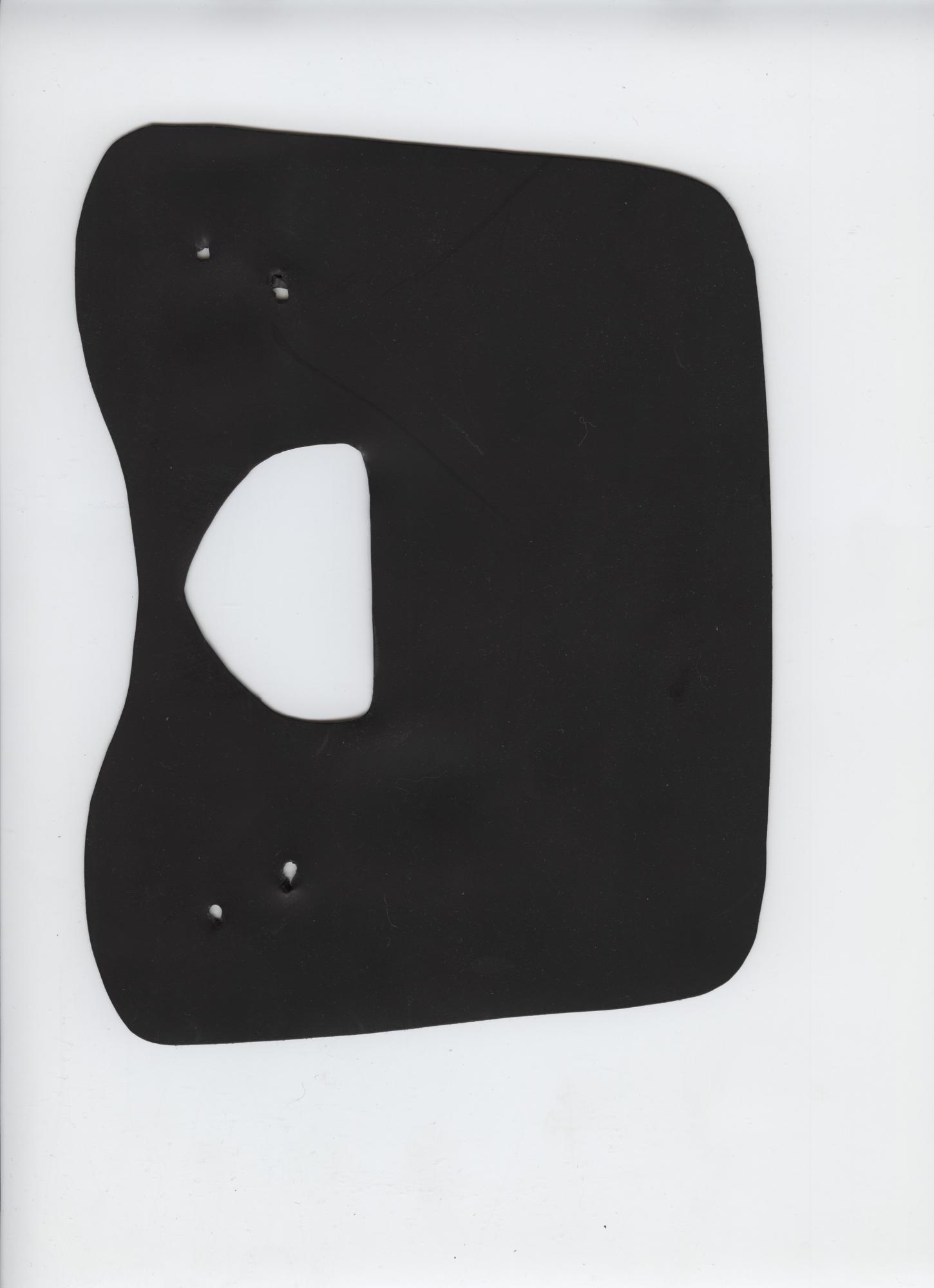

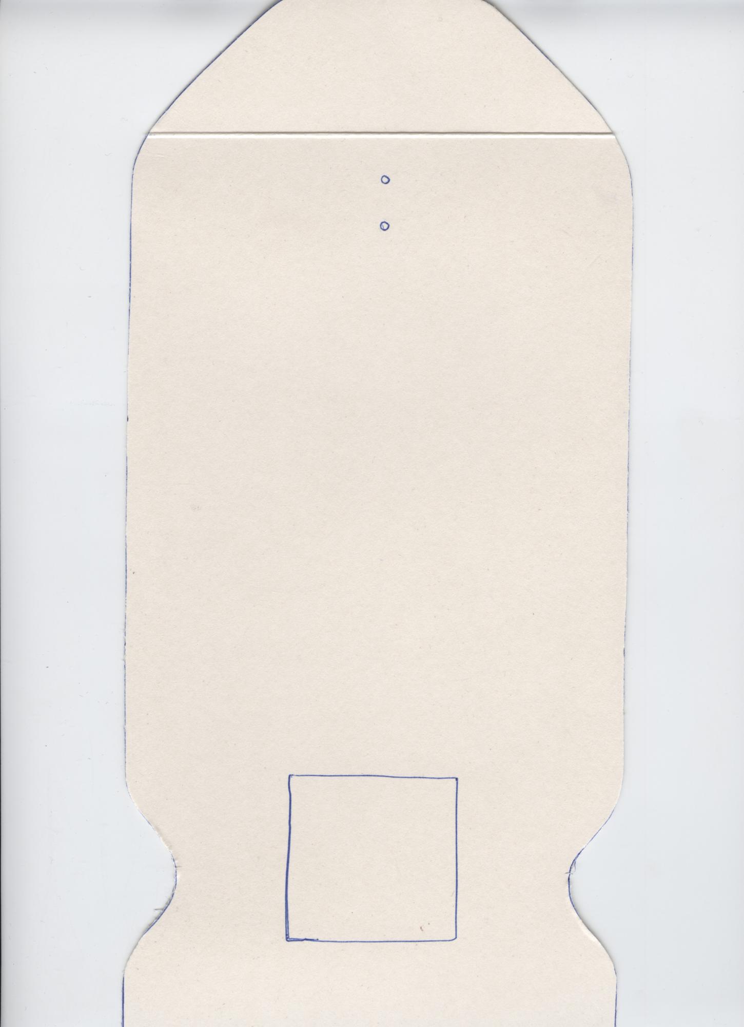

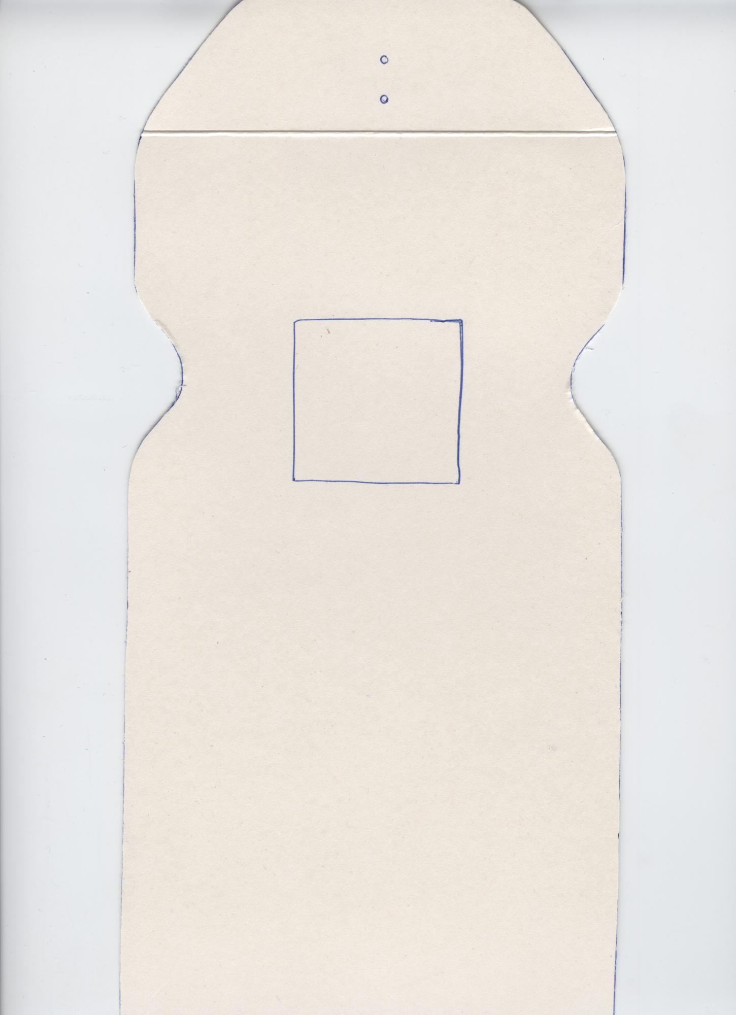

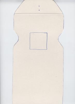

[b-b]брызговики.[/b-b] СКАНЫ
передний из двух частей (распечатать и склеить)
каждый брызговик крепится на двух хомутах

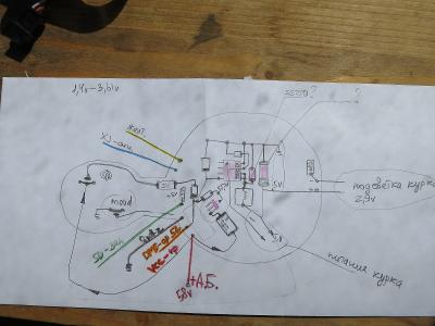

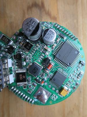

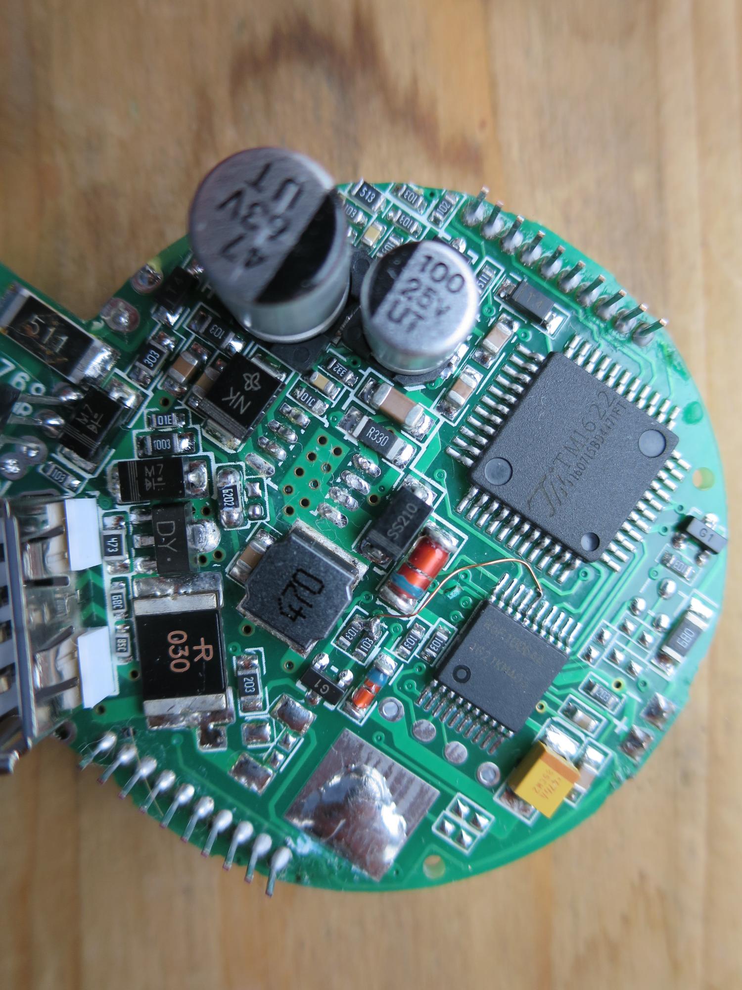

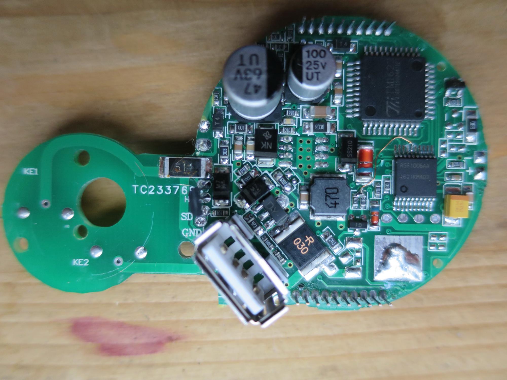

[b-b]Сгоревший курок одного форумчанина.[/b-b]
был заводской косяк. на фото видно около стабилитрона (красный большой) испорчена дорожка. прокинута перемычка которая видимо исправляет этот косяк.
Сгорело несколько деталей. одна из них XL7016, транзистор который включает , диод и стабилитрон.
Если у кого есть битый курок и он ему не нужен, просьба поделиться
Цитироватьна запчасти нужна плата от самоката на 52 вольта Акихо, возможно что подойдет и от другого лишь бы не меньше 52 вольт
. человек очень горюет без своего коня. :~-(

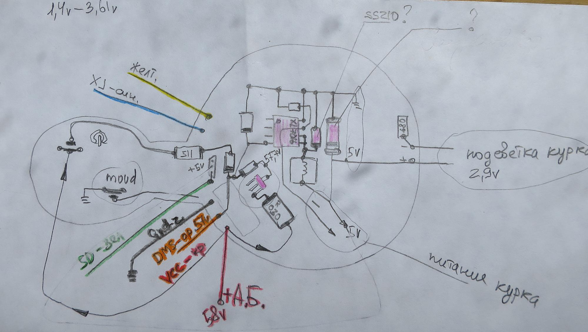

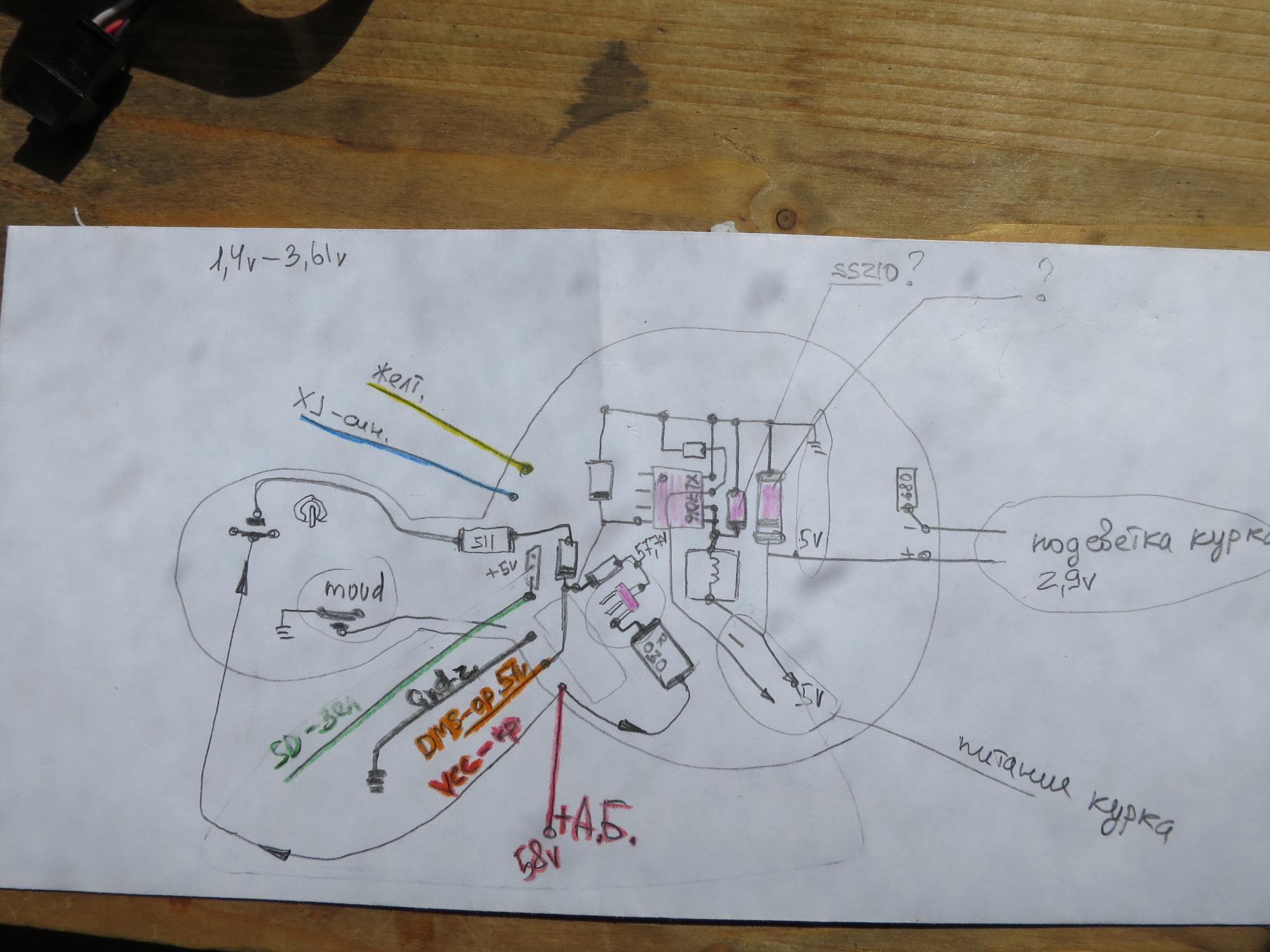

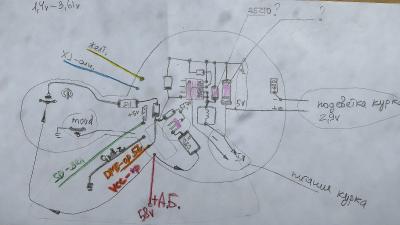

[b-b]Выкладываю схему со своего-рабочего ( напряжения относительно черного-минус с батареи), на подсветку есть свой минус - там 2.9 вольта (подавал 2,5 вольта с внешнего-начинает светиться[/b-b]
С верху указаны значения с зелёного (управление скоростью) значения на моем 1.4 до 3.6 вольт.

  Принимайте в курковую семью! /:-) У меня он накрылся. Когда я его разобрал, и начал нажимать кнопку включения, фигулина с номером 511 на плате (ее хорошо видно на фотках [user]volodiaa[/user]) греется секунды за три так, что палец обжигает. Написал Саше из Русамоката, вышлет новый (а так же дозаказал колодки, пару контроллеров, покрышки - прозапас). Отдал Косте с этого форума, забыл какой у него ник, он шарит во всем этом гораздо больше моего :eureka: В такие классные деньки остаться без самоката, такая грусть и печаль что я даже приболел :facepalm:
volodiaa
#377
Цитироватьфигулина с номером 511 на плате
Она и должна греться , но только тогда когда вы зажимаете кнопку включение ( это обычное сопротивление)
[b-b]TVABTR[/b-b]
опишите как он у вас сгорел.
розовым помечено, то что сгорело, ss210 вроде живой.
Сейчас думаю как приделать к курку сигнал (купленный у [b-b]ChpOk[/b-b])
сигнал на 60 вольт (хорошо работает и от 50 в.)
подключить можно с красному и черному через маленький выключатель-который планирую вставить в сам курок, осталось найти подходящую кнопку.
