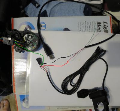

#400
[b-b]Нуждается в доработке, проверке.[/b-b]
[b-b]подключение отдельного курка.[/b-b]
Проверил-работает параллельно.
соединения нарисовал ( как соединял, временно что бы проверить) USB воткнуть в гнездо-это будет питание для второго курка.)
мне показалось что со второго курка больше набирает скорость, напряжения пока не замерял, возможно больше выход, так как родной питается от 4,36 вольт. , а выход с юсб 5 вольт. ( напряжения на моем.)
при подключении к питанию родного - курок не работает или напряжение мало ( 4.36 вольт) или тока не хватает, так как на родной идет через гасящий резистор.
самое интересное - если действительно со второго скорость больше.
Ход у этого курка тоже больше.
[b-b]На Акихо - на заднем колесе с родного скорость на весу 68 км.ч.напряжение на управляющем (зеленом)=3.62 вольт на максимуме
                                                 со второго доходит до 84 км.ч ( все на весу.)на управляющем (зеленом)=4.28 вольт на максимуме[/b-b]
[b-b]Два курка одновременно не нажимал-считаю что родной надо отключать ( конфликт )[/b-b]
Запустил два курка, по переменке и в месте и в разной последовательности (один половина, затем на втором добавляю и до полного в разных последовательностях)
Без проблем все работает и не сгорело. :kidding:
при чем на родном мягче стартует, а второй мощней и скоростьней.
питание курка - красный и черный впаяны в гнездо USB , а управляющий к зеленому ( к ножке датчика)
осталось проверить временем, на ходу.
