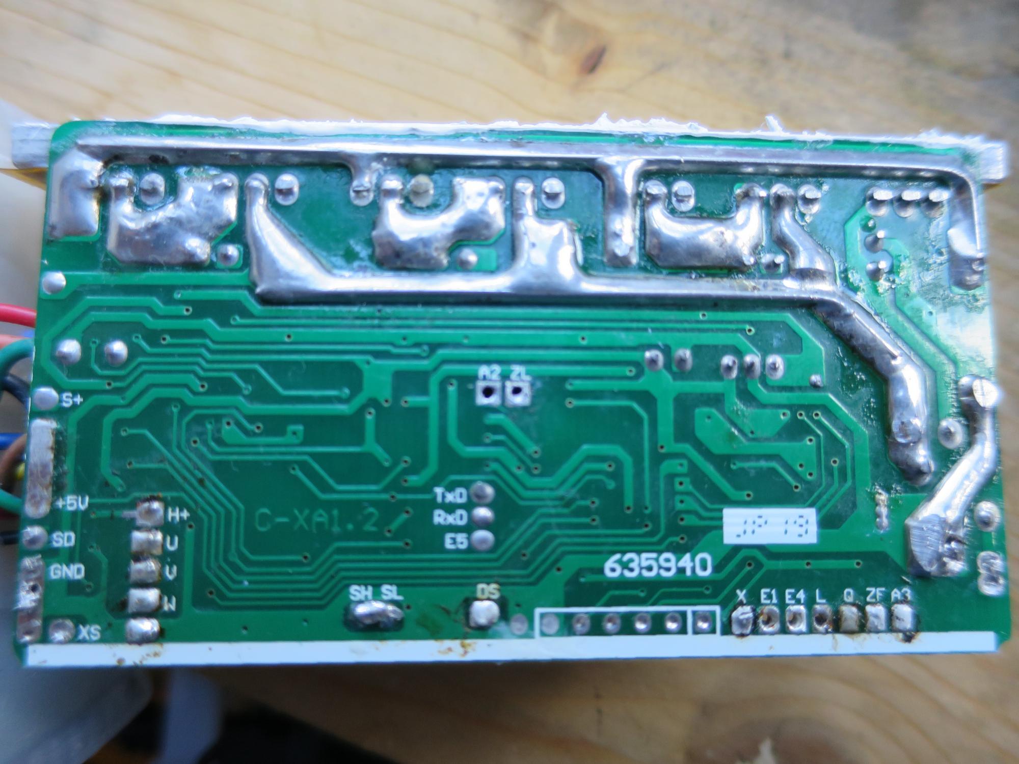

возможно были инциденты. видать контакт плохой был в клемме или короткое замыкание.Еще как вариант провода не выдерживают долгой и продолжительной 100%ной нагрузки.
На фото не видно где замыкало
там видно место где металл пригорал? или просто от нагрева расплавило?
контроллер который на фото восстановить можно. там вроде не сильно повредило.

Возможно полетел фет ( коротко замкнул. ) А провода поплавило потом.

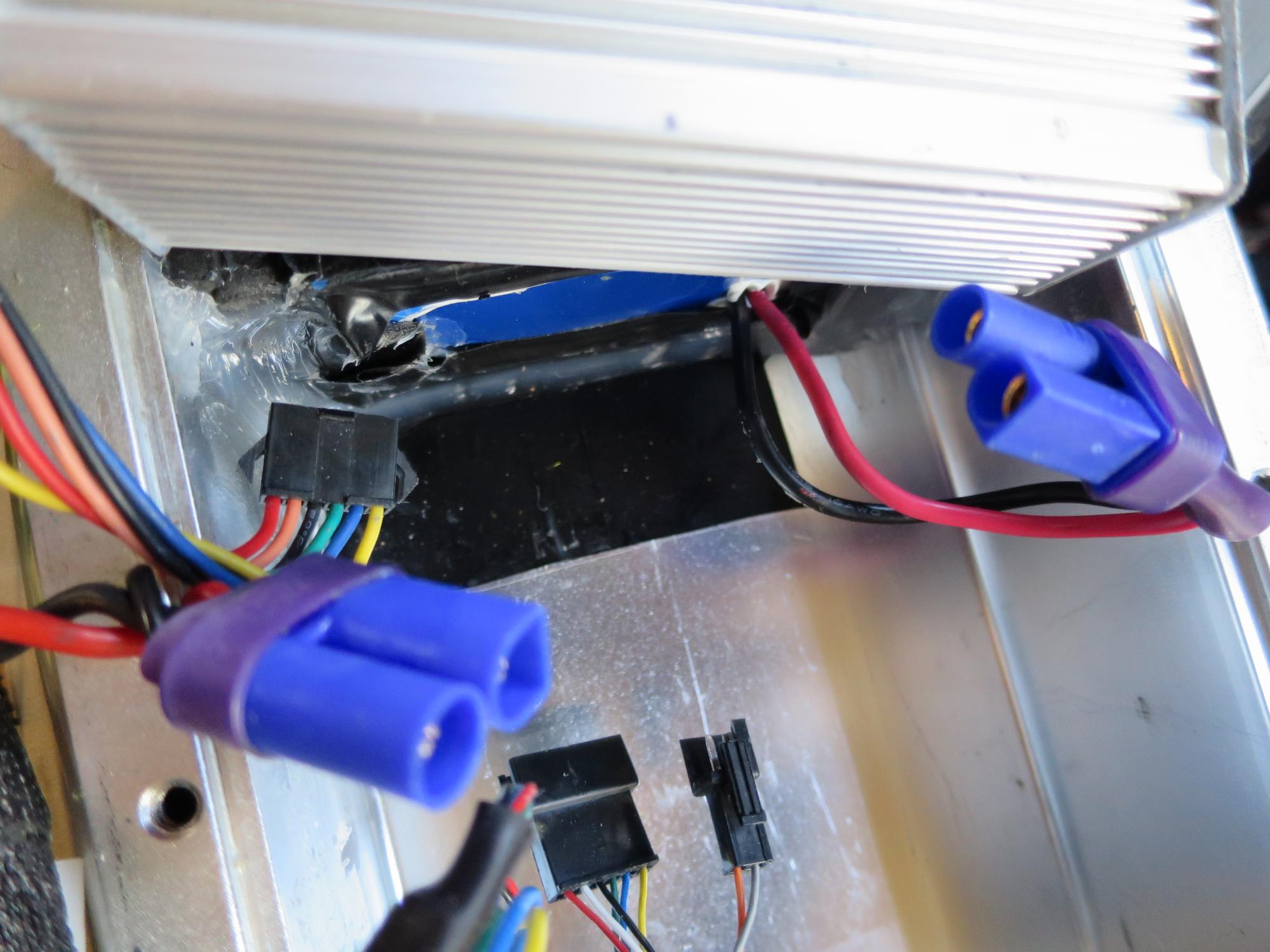

Dualtron 2 EX+ (весна 2017)

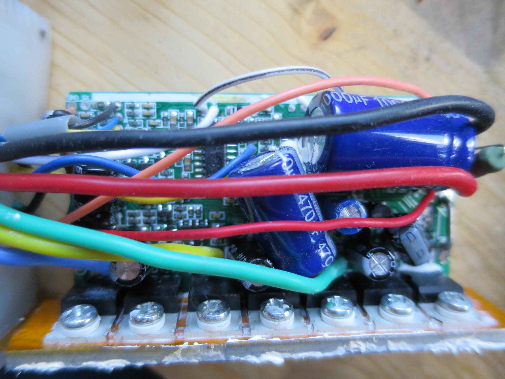

Пробег чуть менее 500км. Сгорели два контроллера. Точнее один сгорел совсем (плата в некоторых местах черная и прогоревшая), второй чуть живее - колесеко попукивает и крутится рывками если рукой помочь. Проводка под декой нехило так поплавлена, некоторые провода оголенные! Подозреваю что ко всему прочему словил еще и КЗ.
  Товарищи, кто знает хороших мастеров в Москве, нужно мне следующее:

Предпологаю отходит пайка и в следствии чего горят места где нарушин контакт. Токи большие вот и жгут платы насквозь. там ведь искрить начинает. Вообщем вскрою и напишу подробно для жаждущих сделать своими руками.
Фото тоже приложу. Контроллеры все похожие- что на дуалтрон . что на Акихо. просто на Акихо нет ограничений.
Кстати против ветра и в гору лучше сразу два мотора включать, меньше нагрузка на каждый будет , это касается и контроллеров.
Хорошо бы контроллеры раздвинуть по бокам, что бы они раздельно были, а то они друг друга греют. или между ними радиатор вставить.
Но те у кого батарея подлинней чем у моего может места не хватить.

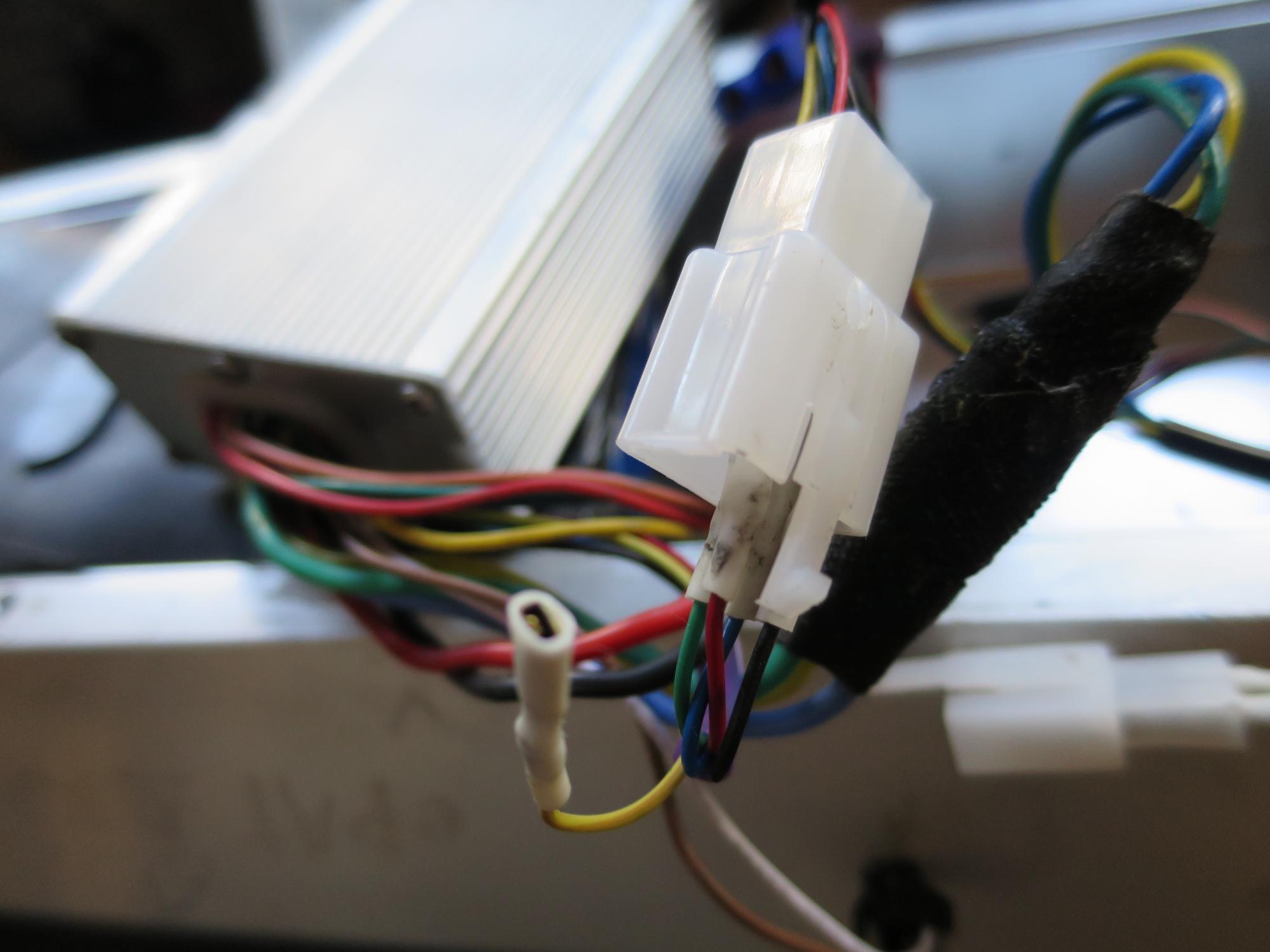

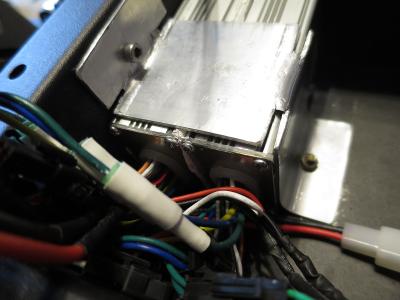

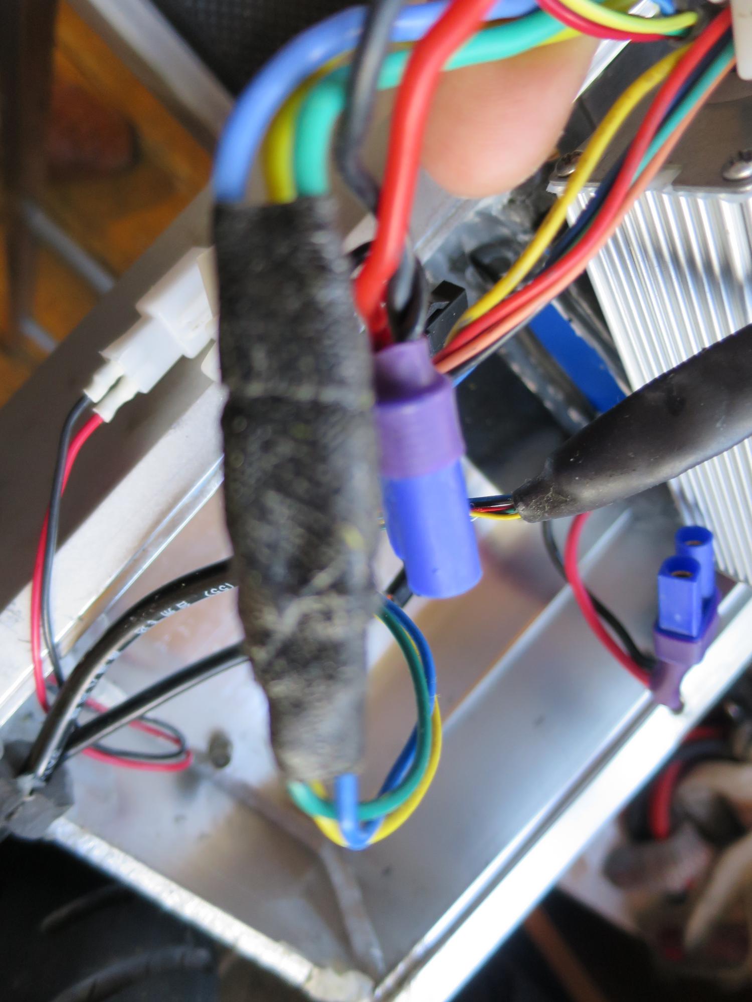

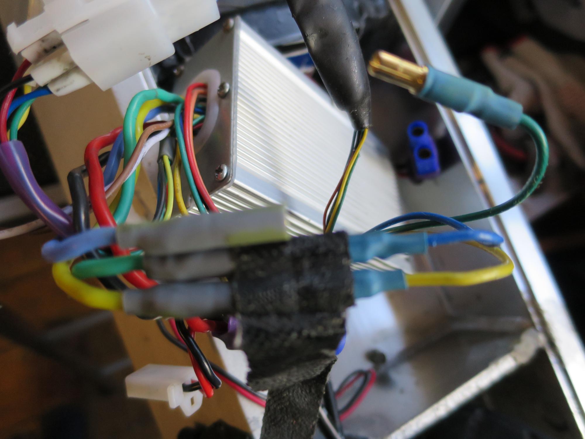

Конечно . для начала полный и внимательный осмотр.
Сейчас открыл свой и начал проверять.
один провод из холов. тот что желтый болтался. возможно это и была проблема ( провалы и дырчание )
клемма которая выскочила                                            клеммы аккумулятора
фазные                                                                                        фазные
Штекера сам перепаивал, а закрепил не все, вот и результат.
Аккумуляторный открывается тяжело , не выскочит.
фазные обматывал излентой. что бы не выскочили.
а вот фазные не закрепил.
Внешних повреждений не нашел.
Думаю причина неполадки выскочивший провод холла.
Сейчас вспоминаю, что началось после прыжка на бордюр.
Проверю и отпишу.
Собрал - в холостую все хорошо. ( провода холлов перемотал изолентой, что бы избежать выпадения клеммы из гнезда.)
Проехал 30 км , работает без нареканий , причина поломки устранена. ( отходил провод от холла. )
necdnk
[user]volodiaa[/user], у тебя провода фазные из контроллера по качеству лучше чем из мотора? На фото похоже что из контроллеров выходят гибкие в силиконовой изоляции и по толщине больше чем дальше идут к мотору. Мне пришлось перепаять свои, т.к. как и у [user]TVABTR[/user], начала плавиться изоляция. Но пока что не критично.
