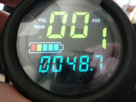

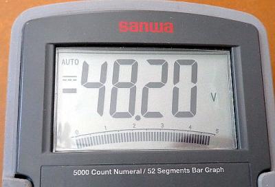

Про точность вольтметра встроенного в велокомпьютер - это отдельная тема.
Например, на табло одометра одно показание, а на шкале довольно точного вольтметра, подключенного к разъёму зарядки аккумулятора - другое.

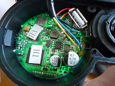

Пока пытался разобраться, почему это курок газа начинает работать только когда уже наполовину нажат (в итоге получался довольно резкий старт и совсем неплавное изменение тяги),
на нижней стороне велокомпьютера обнаружил USB-порт. Очень интересно, как можно им воспользоваться, кто-нибудь уже использовал для настроек?

Скорее всего он не для настроек. А для подзарядки от него мобильника. В корпусе должен быть проем  с заглушкой для подключения кабеля.

[user]Shatun[/user], этот юсб дает не более 500мА.
И бывает от зарядки мобил летят эти пульты. Поэтому в новых дуалтрона не ставят этот порт. Гениально правда?)))

Вообще странно, имея на борту большую батарею не иметь возможности от неё зарядить телефон и прочие гаджеты. Это же так естественно, иметь порт зарядки на электротранспорте.

Заказал у дядюшки Ляо Step down DC-DC 60v на 3A буду колхозить нормальную зарядку для мобилки

Я наоборот фару и гудок поставил на доп li-po акуум, что бы минимизировать расход батареи, т.к. частенько можно не доехать до дома))) А куда usb разьем воткнешь, что бы не замкнуло в дождь?
