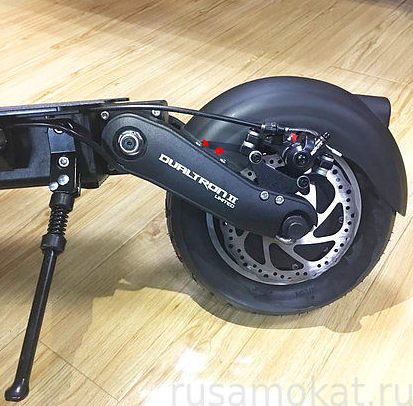

Вот , вчера переделал  крыло заднее точнее крепление , как это сделал ВОЛОДЯ.
Намного красивее стало и самое важное--  места сзади для ног стало значительно больше .
Только метал немного мягковат (вырезал из капота MG Rover 75 B-) :laugh:) на разборке.
Немного Англии Китаю не помешает))  , надо более жесткий уголок сделать , или купить.

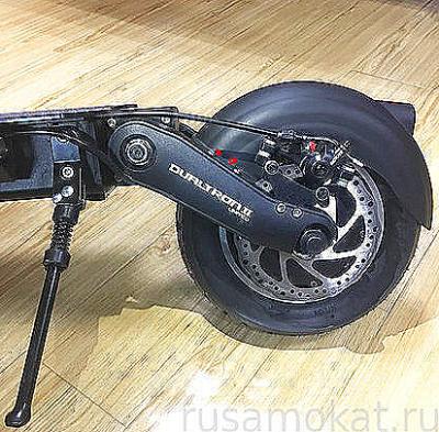

Mr_Hurma_xD
[user]Sting[/user], купите вы уже крыло от новых дуалтронов, оно без колхоза длинное :)
Точки крепления вроде аналогичные.
Первое - крыло LTD
Второе - крыло Ultra

Sting
[user]Mr_Hurma_xD[/user], Да я давно уже на него смотрел , колхозить один хрен придется , ибо крепление на вилку не предусмотрено . Проще от нового aqiho купить

Mr_Hurma_xD
[user]Sting[/user], ну сам по себе акихо уже зло, с красными крышками МК то, которые еще и выпирают адово :D
Берите акихо и ставьте МК от дуалтронов :D
А по поводу крыльев. берете крыло дуалтрона, делаете 4 маленькие дырки. По 2 с каждой стороны.
Вот тут:
и получаете профит на стяжках. И никаких проблем. Вообще.
