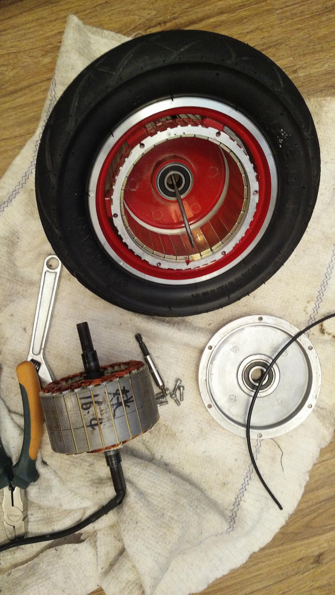

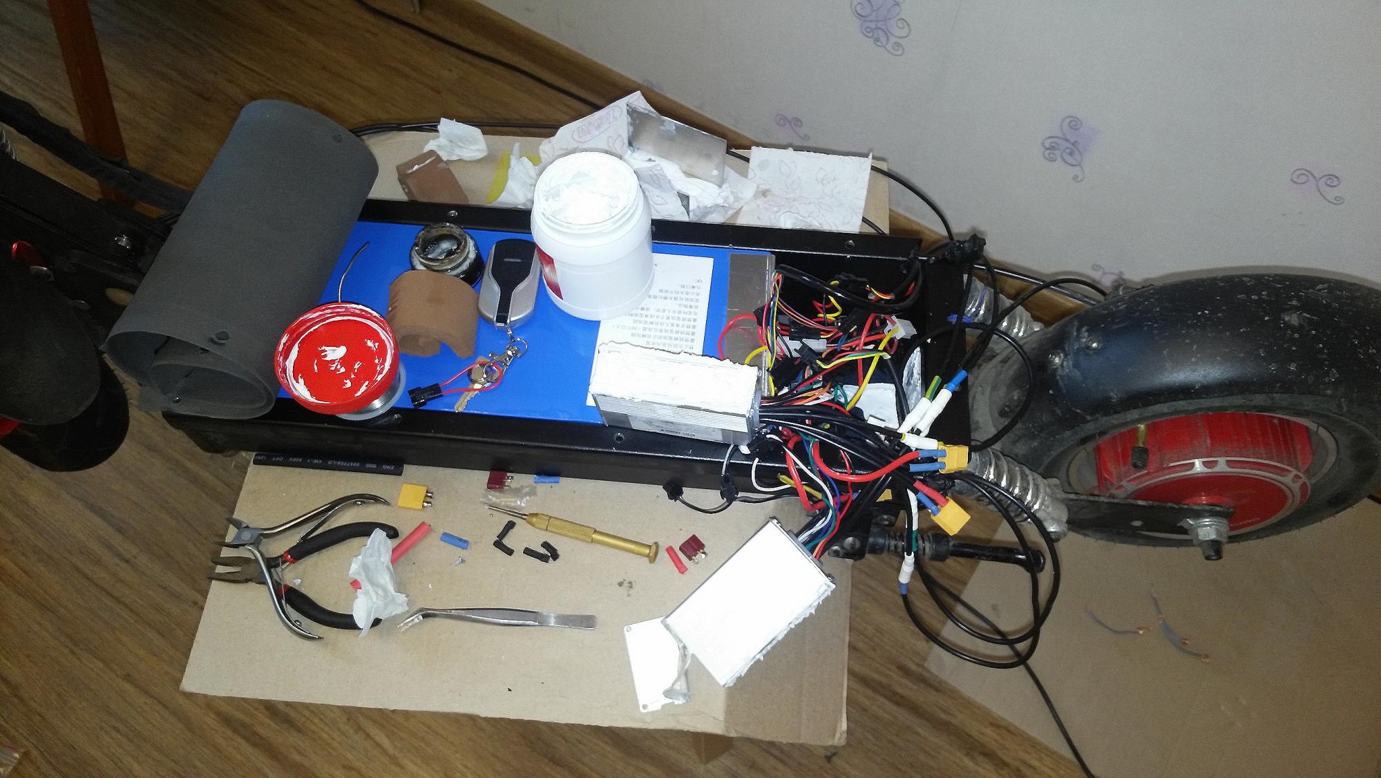

Господа, подскажите как снять заднее колесо?
У меня какое-то адское невезение - второй раз за неделю спускает заднее колесо.
Первый раз отвозил в сервис и там поменяли камеру, второй раз хочу сам разобраться.
Не понимаю как отсоединить заднее колесо от питающего кабеля.
Кабель хочу отсоединить для удобства разбортирования покрышки и дальнейшего осмотра камеры.
Если еще подскажите как удобнее всего производить бортирование буду очень признателен :)
necdnk
Только снять крышку деки и отключить провода от контроллера.

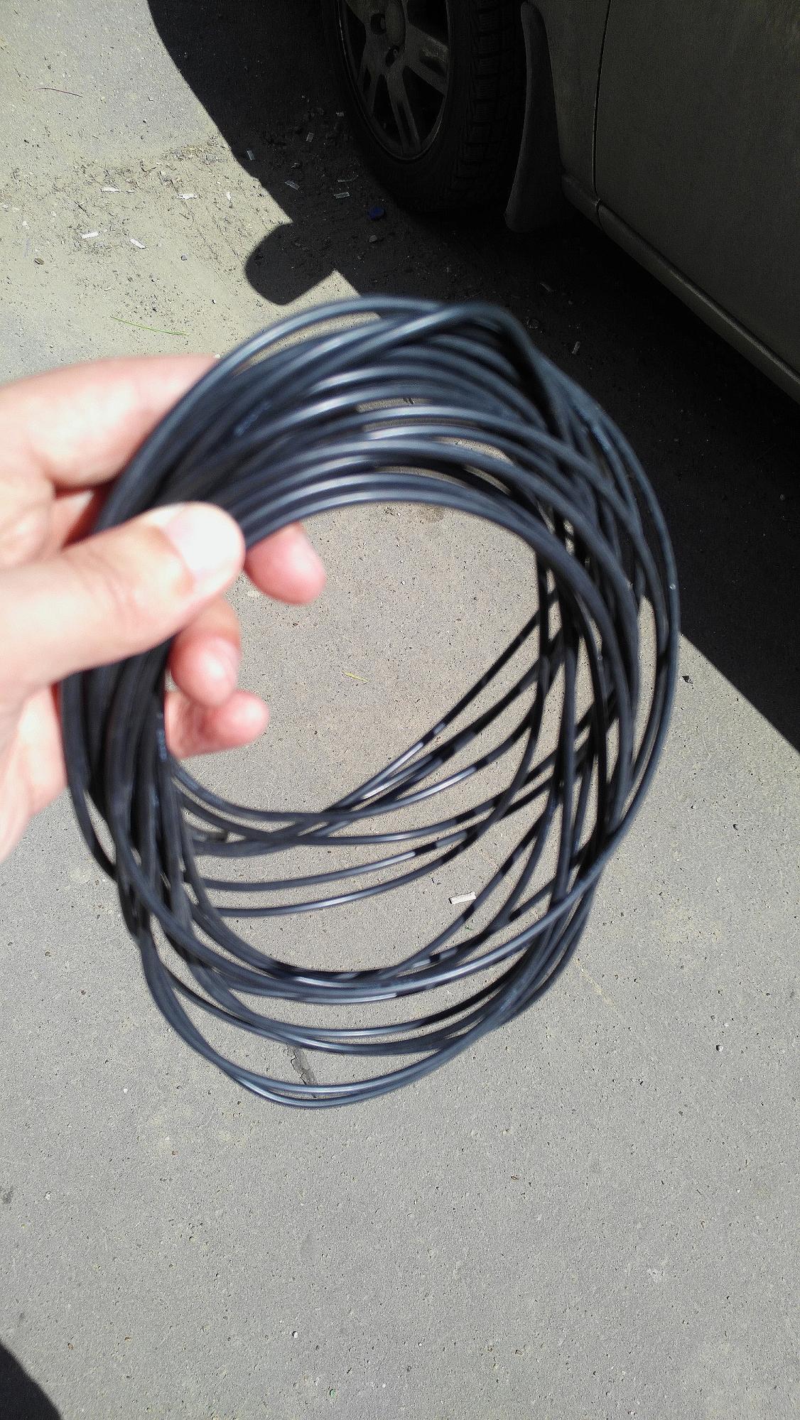

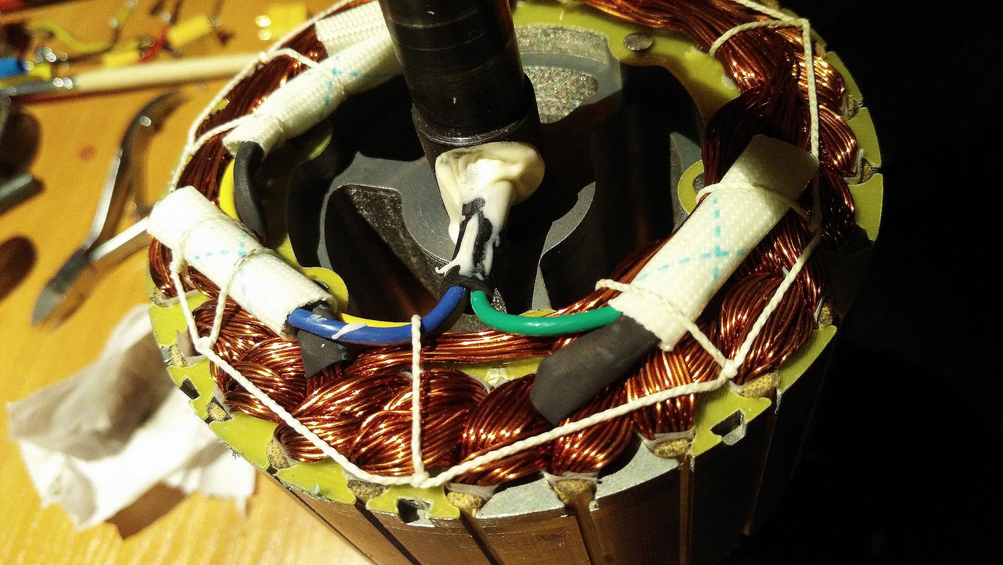

Советую так же сразу заменить провода на AWG-14 в силиконовой изоляции.
Они припаиваются к обмоткам мотор-колеса внутри.

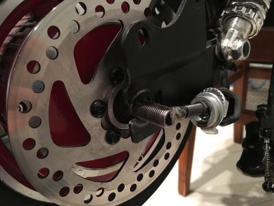

Доброе утро! Подскажите, при замене тормозного ротора на 160мм, я так понимаю, нужен адаптер. Их так много видов и размеров, какой нужен для нашего самоката? Подскажите, кто менял. Спасибо!

Приветствую, выше все изложено, но повторю, батка высаживаться молниеносно ( на 3 км 2 вольта, или около того) кругляшок , который с курком, врет безбожно километраж ( на смену дюймов колес не риагирует) провода от контроллера к колесу, греются до 200 по Цельсию,за 15—20 минут пробега по прямой, не в гору. Вот такая беда. Месяц его корячит русамокатчик, и не понимает, что с ним. Идет от русамокат, ( Александр) новый контроллер. Может поможет :~-(
