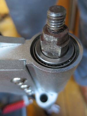

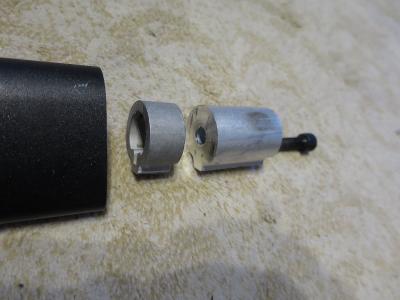

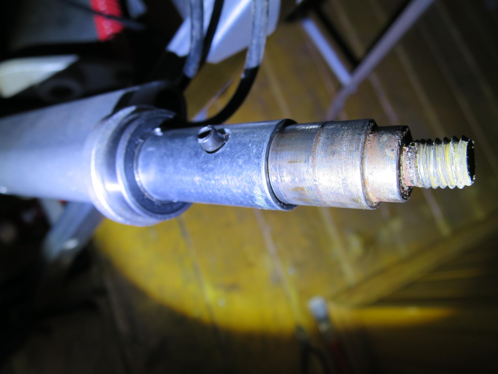

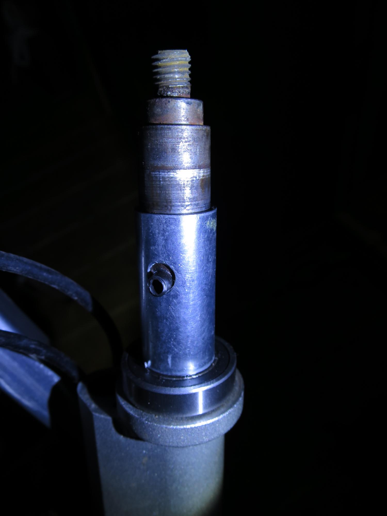

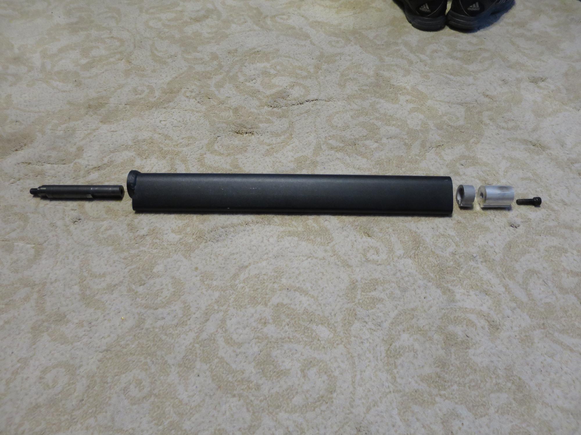

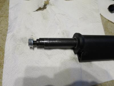

Кулибин

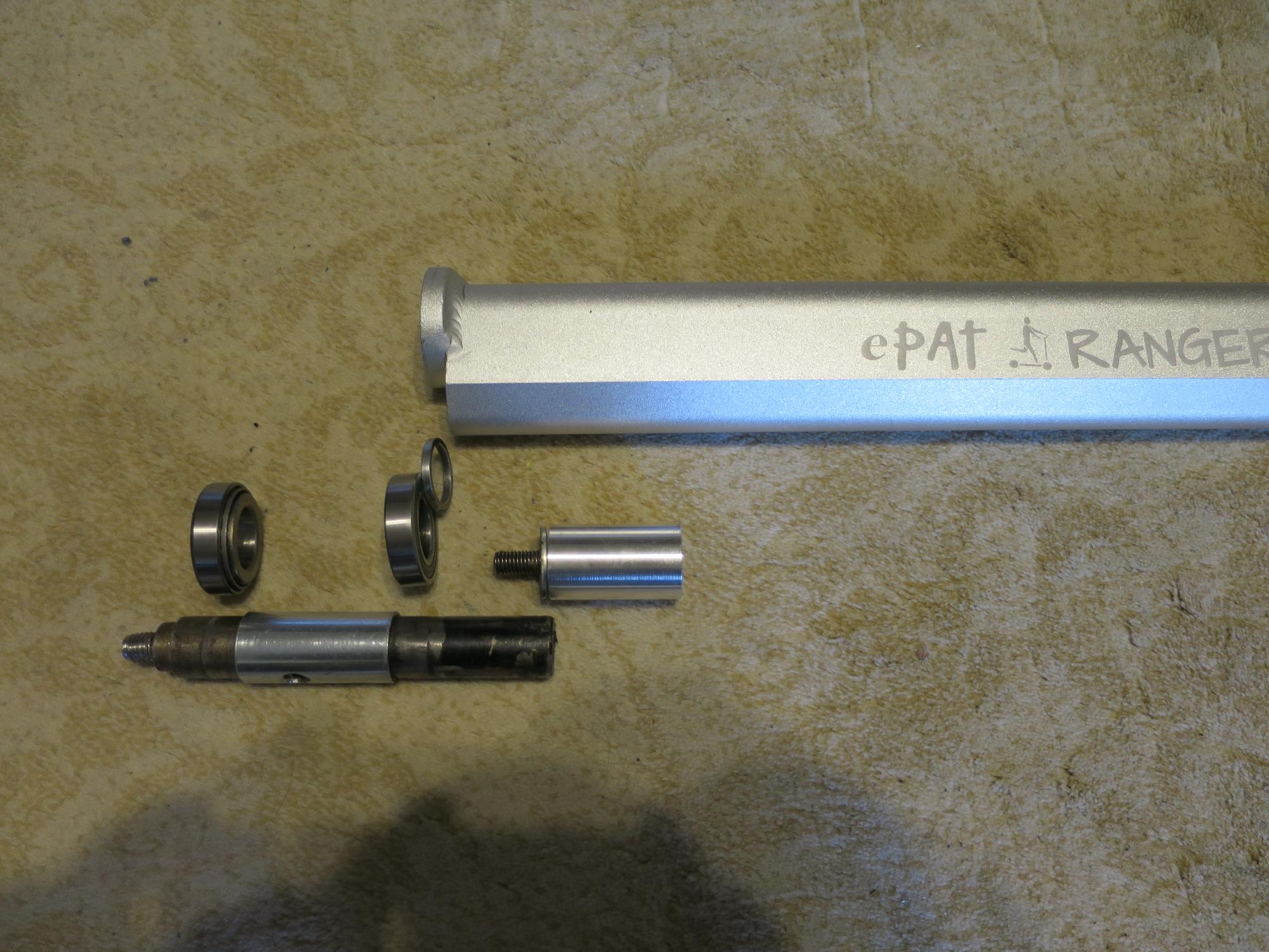

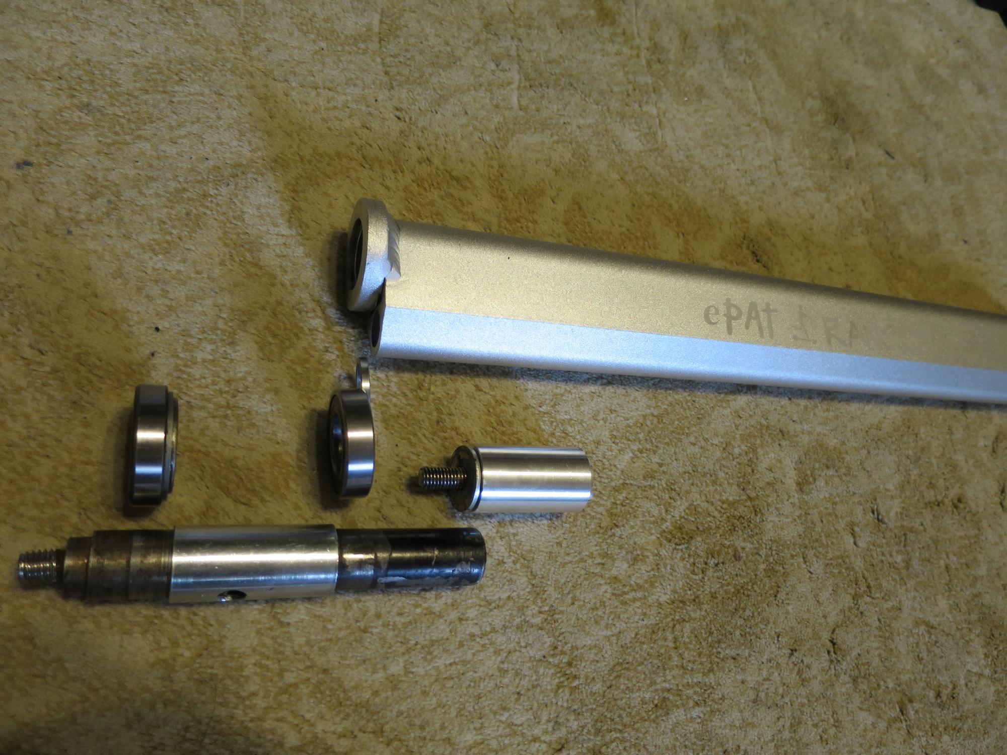

Привет всем. Не могу рулевую разобрать. Снизу болт заварен. А сверху открутил и ничего. Как её только не колбасил никак не снимается. Что там за хитрость? Чужой самоат сломать не хочу. Мог бы кувалдой пофигачить немного по подвеске. )) Но сколько всего разбирал, обычно выпрессовывается слабым постукиванием мотолком через деревяшку.

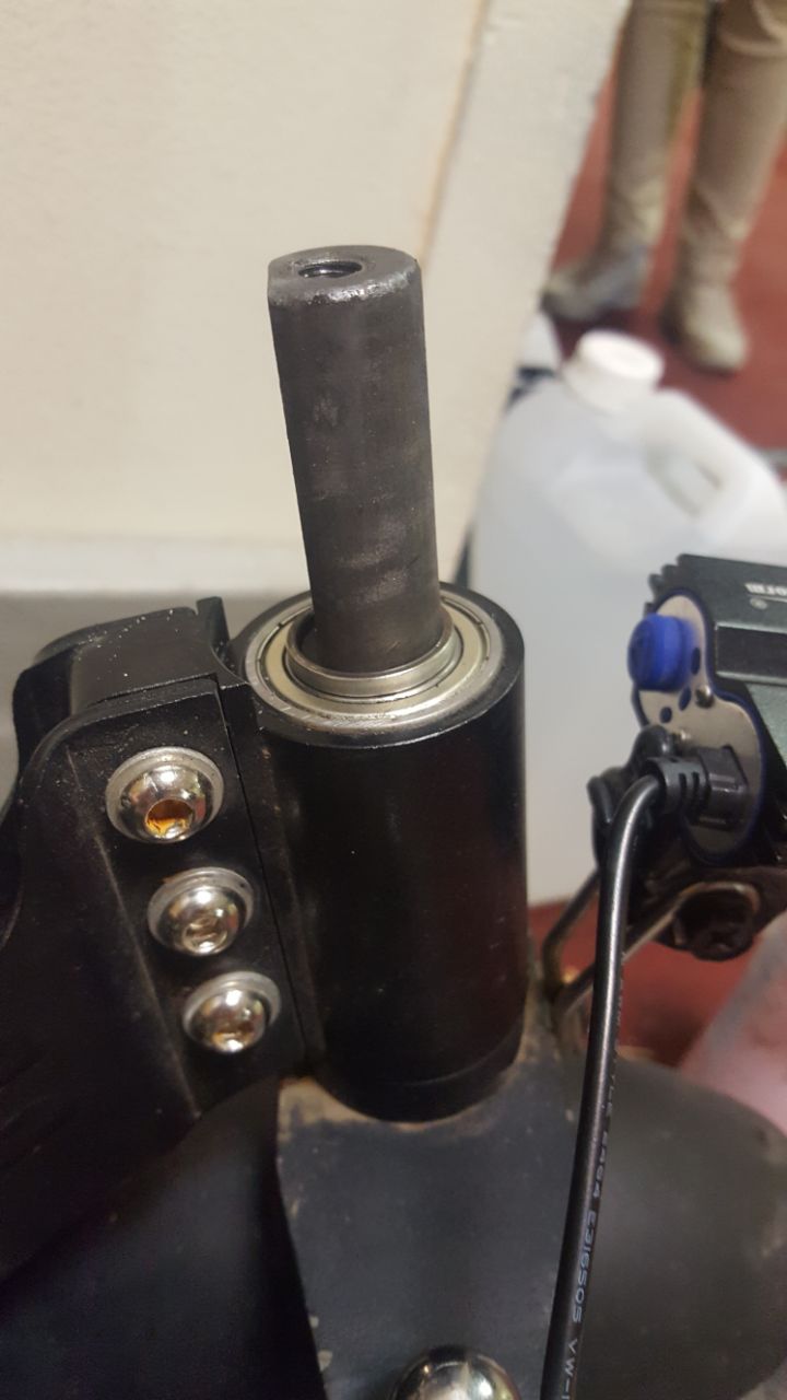

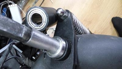

volodiaa
#729
Леонид разбирал. выбивал трубу по выступу.
Добавлено 07 Июл 2017 в 22:05
помоему через доску, от подшипника в сторону руля.
сказал что там стандартно.
я тоже не смог, пытался стучать по вилке в низ.
Кулибин
А дальше? Ось вынуть и подшипники тоже. Выбивать вниз ось? ТАм промподшипники?
Leon343
#731
Других вариантов нет, я дальше выбивать ось не стал т.к. ожидал увидеть там гайку и убрать люфт. Но видимо люфт убирается как-то по другому :bn:
volodiaa
#732
Что то типа.

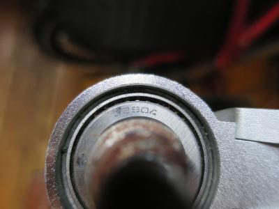

должна выбиваться, но металл очень мягкий, так что только через доску.
снизу конусный , роликовый подшипник, а сверху обычный шариковый. в натяг стоят.
или токого
[b-b]Вообщем на подшипниках сильно сидит.[/b-b]

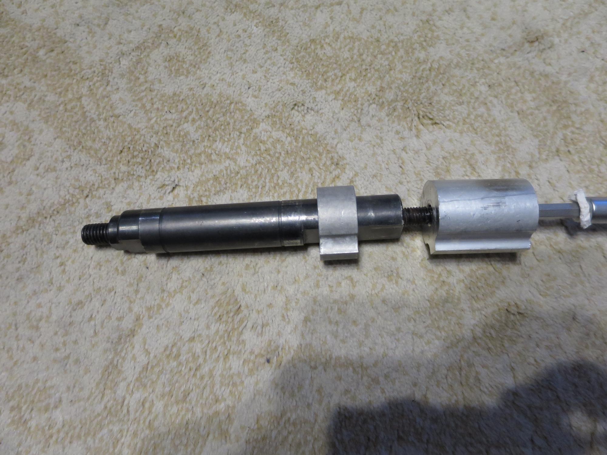

Кулибин
Люфт судя по всему убирается заменой подшипников. Сегодня доразберу посмотрим.
Кулибин
В общем прикол но у меня не конусный нижний. Эт как так?? Китайцы сбрендили что ли?? Как можно на такую осевую нагрузку обычный поставить?
Leon343
Значит у всех так!
Кулибин
Перемотайте выше, там конусный как положено внизу. Думали доработать но не было конусного в продаже.
