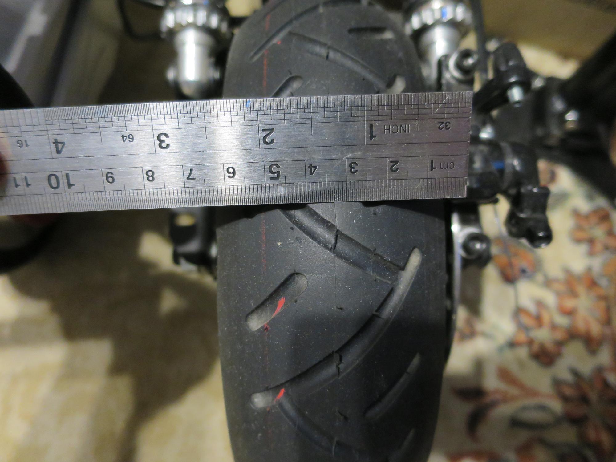

[user]volodiaa[/user], Ширина 9см по крышкам, к контролерам не скоро полезу больно я замучился разбирать - собирать самокат за последние дни)
volodiaa
#96
получается магниты шире чем на моем ( у моего место где магниты 6 см-а сам магнит 2х45х14.)

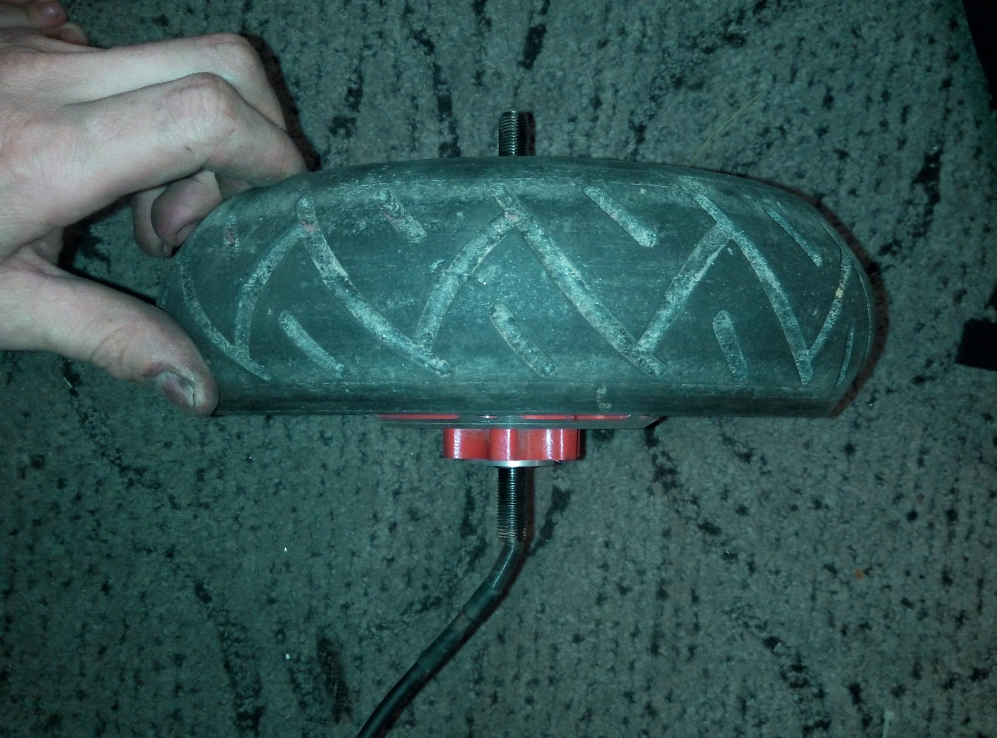

Ratashi
Колесо весит 5100 в сборе. Примерно так выпирает мотор.
