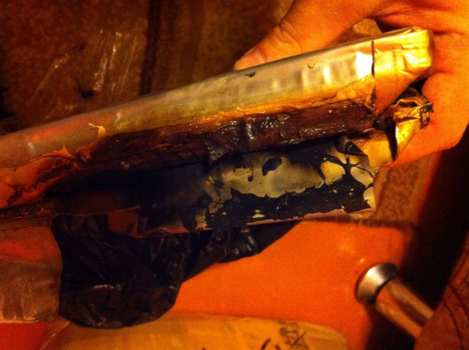

Загорелись пакеты а123
Автор Leviafan61, 30 Окт. 2016 в 13:38

1. Так делать нельзя.
2. Так делать нельзя
Пакеты можно монтировать в батарею, только сжимая иаксимально жесткими боковыми плитами. Никаких скотчей и стяжек. Это деформирует края пакетов и приводит к внутреннему замыканию. Вот пример сборки батки (мой). Пайка позже была заменена на механическое соединение.
Да, вес батки увеличится.  Но зато равномерный прижим, максимальный контакт электродов с сепаратором и минимальное внутреннее сопротивление.  И стойкость к мех. воздествия на края - пакеты стоят не на ребрах, а держаться за счет сил трения. Живой пример - у меня они просто "висели" и за 24 тыс. км (до ревизии) ниразу не подвинулись.
Leviafan61
[user]mr.Dream[/user], По втрому пункту согласен, учту :-) (хотя видел очень много перемотаных батарей и не одна не загоралась), а подогнутые пакеты уже достались в сборке, разгибать не стал от греха подальше, после таких манипуляций пакеты лопаются, да так что сначала не заметишь, а потом трупными пятнами идут.
Сам стараюсь по возможности делать бока из текстолита и опирать на них.

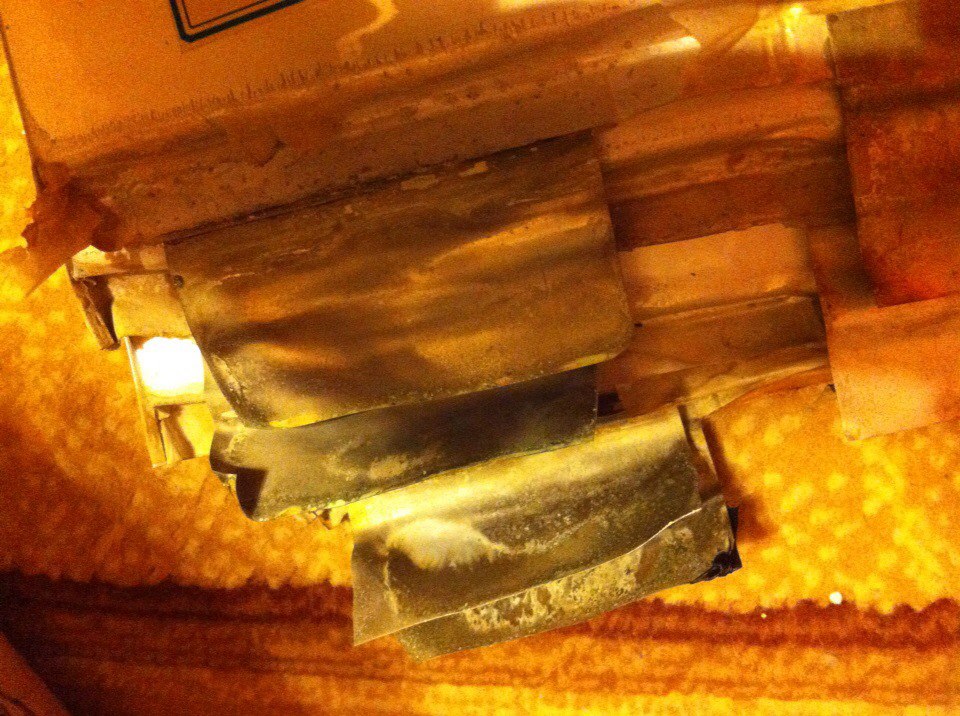

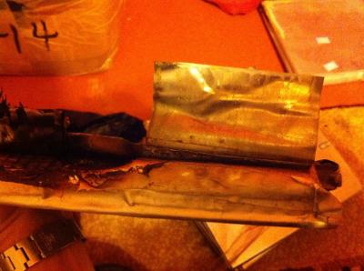

Как я понял по фотографиям, возгорание произошло в одном пакете. Судя по распространению нагрева, очаг был примерно в сантиметре (двух) от его угла по длинной стороне. Мне кажется, что причиной было механическое повреждение, так как пакеты вроде как продавлены вокруг подпалины.
А вообще поздравляю, Вы отделались практически легким испугом, даже  не всю батарею потеряли.
Согласен с[user]mr.Dream[/user], похоже виной перетяжка скотчем.
Leviafan61
[user]i[/user],  Механически на них ничего давить не могло т.к эта часть располагалась сверху и на ней ничего не было, скотч мог, но почему это вылезло не сразу, сам много раз видел как китайцы плотно перематывают скотчем пакеты, а тут вроде без фанатизма.
А батарея не выгорела лишь потому что ее получилось быстро извлечь и залить водой, были бы боковины на веле или это случилось где-либо в дороге сгорела бы полностью.

Может вибрация за 3 км "помогла", может температура дополнительно сжала... уж больно точно место возгорания попадает под скотч. То есть проблема не в том, что пакеты были БУ или неправильно оттестированы, а в сочетании нескольких факторов (стяжка, тряска, температура)... типичный "несчастный случай".
alayf78
если бы пакеты были литий-ионные или литий полимерные,то вы бы так легко не отделались. сгорело бы все как порох.   у вас произошло замыкание между пластинами из-за деформации мягких пакетов. выгорел угол пакета из-за протекания тока кз(так же горит проводка)   а вообще я не понимаю тех кто аккумуляторные полуфабрикаты использует,сэкономить же в итоге все равно не получается,они не живут в условиях велосипеда без подвески 2000 циклов.   это только для электроавтомобилей с подвеской и особыми условиями расположения этих пакетов,а не в ящике или скотче уж точно.
