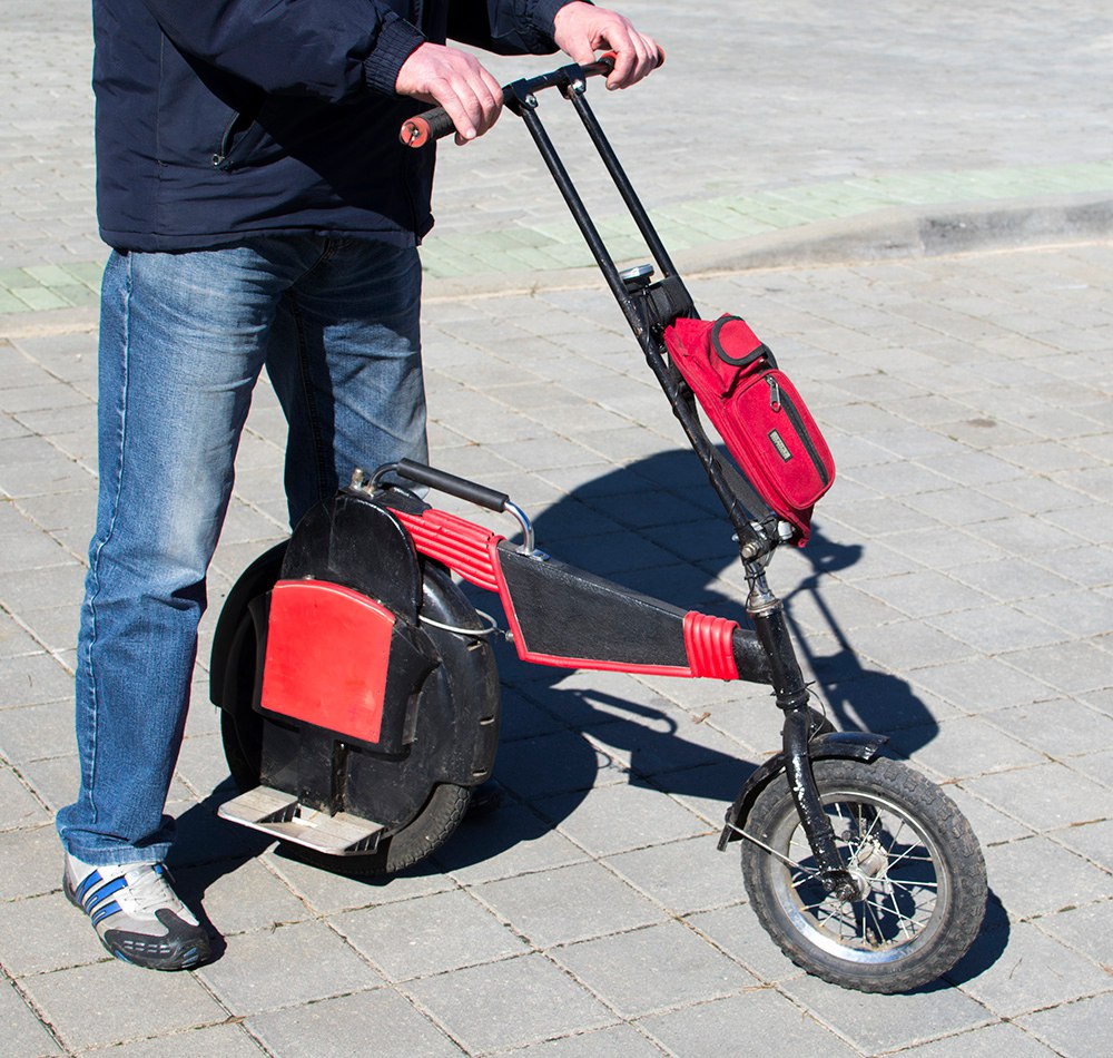

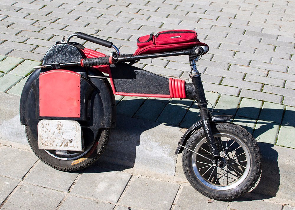

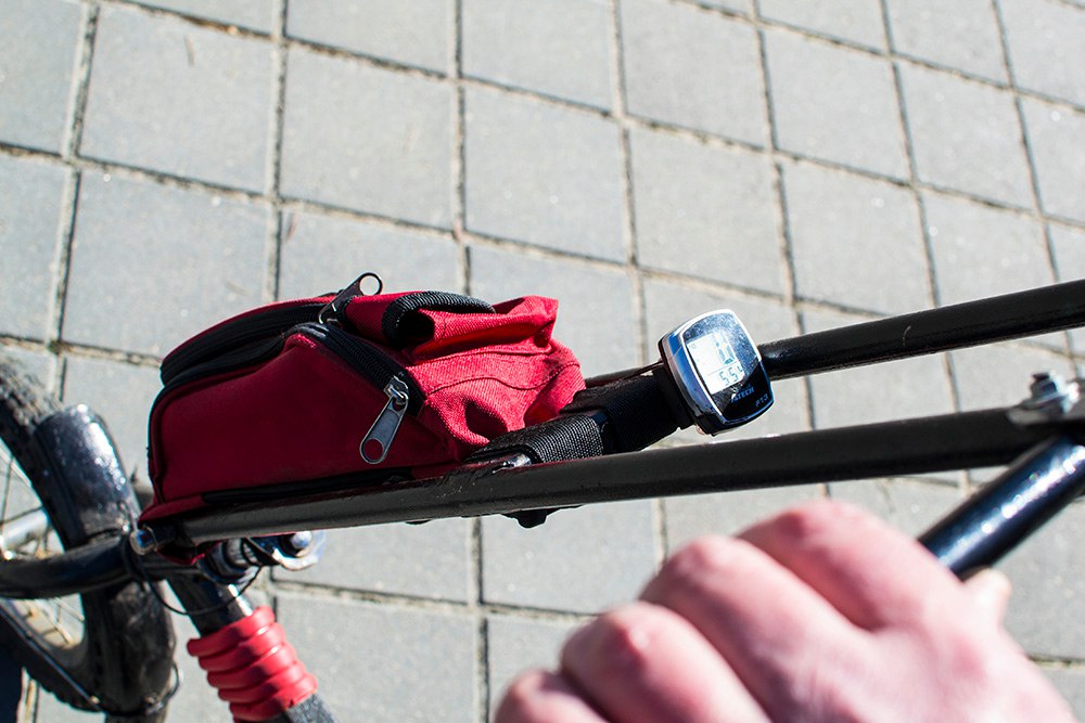

Всем привет! Мой отец сделал самодельный самокат из моноколеса.
Самокат обладает складной конструкцией, ручкой для переноски, сумочкой и бортовым мини-компьютером.

Вот это правильно, вот это называется улучшение того, что считается прям апогеем технологий ) заново изобрел ну не велосипед, так самокатомонокллесо )
Немного не компактно, но всё же зашибись.
Интересно что он там прикреплял от моноколеса под хребтом рамы?
Руль супер! Из чего сделан руль стальные трубки или дюраль?

Цитата: proekcionika от 30 Март 2017 в 18:01Интересно что он там прикреплял от моноколеса под хребтом рамы?
proekcionika, спасибо за ваш отзыв! :)
Руль - стальные трубки. А под кожухом рамы находиться пружина, которая прижимает переднее колесо к земле, чтобы оно не скакало. Папа просто показал наличие этой пружины.
