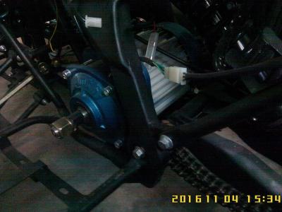

Какие параметры батареи планируется?
Coss
Цитата: LICC от 04 Нояб. 2016 в 20:27
тоже делаю эл.квадрик на таком моторе, но с литийФосфатом. Донор - подростковый квадрик , мотор правда слегка великоват...
Какое у вас передаточное отношение цепной передачи для таких квадриков?
На лифер 20s 4p 40A сьёмка с телефона  https://youtu.be/jDvjdm65cTI
Coss
Мотор нужно ставить на заднем маятнике, а на его месте акб. В такой компоновке  больше места и цепь  не меняет своей натяжки.
LICC
#39
у меня на маятнике амортизатор мешает. Если только его перенести как у вас. А так, да, я в первую очередь смотрел на установку на маятник. Батарея пока будет 13S лифер 60ач, скорость до 40, пока больше не требуется, всеж подростковый вариант.

Да, под этот мотор взял контроллер Келли, синусник.
Можно маятник переделать  как захотите .
