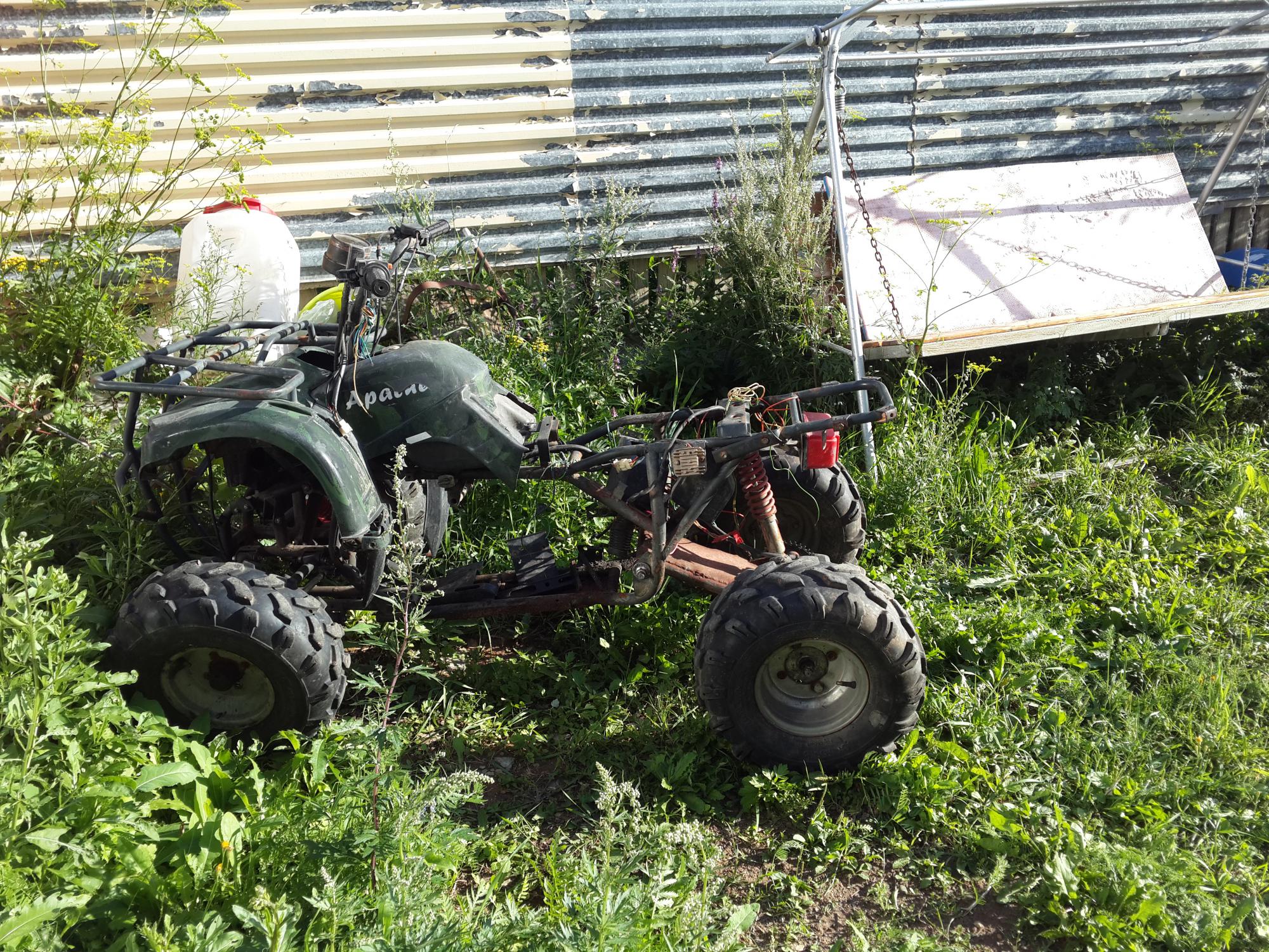

Доброго здравия. Купил ходовку квадрика апач 150, хочу жене с дочкой собрать электричку с максимальной скоростью ~35кмч. Подскажите хватит ди мотора 750ват с планетарным редуктором для таких целей. Вес ходовки квадрика ~100кг, жена с дочкой еще 70кг.
Сейчас: эндуро байк на bafang bbshd, 16s5p 900ват, электросамокат самовар 14/12 500ват, акб 16s1p 400ват.
В прошлом: IPS 101, Airwheel X6, самопал электро самокат 16/10 350ват, 20/16 500ват, Gotwey Mten3, электровел редукторник пик 1.5квт, электровел DD 3,5квт пик.
YTW200
Цитата: YTW200 от 28 Нояб. 2018 в 15:03
Хватит.
Вроде маловато?
Добавлено 28 Нояб. 2018 в 16:01
А куда ставить - в колесо или на цепь?
Vladimir Ilich
Цитата: edw123 от 28 Нояб. 2018 в 16:01А куда ставить - в колесо или на цепь?
Цепь. Устанавливать на маятник планирую.
