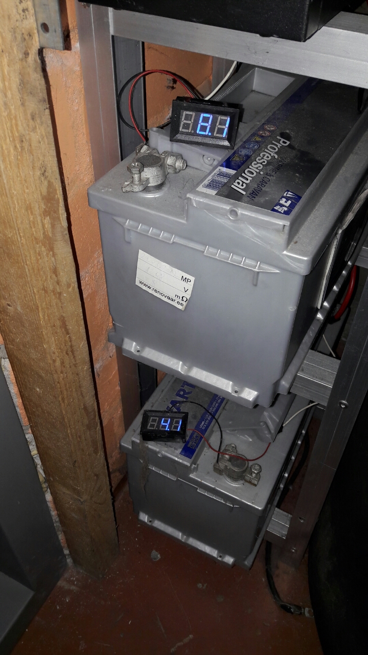

Ваши расчеты очень оптимистичны, скорей всего у Вас не хватает опыта. Такой пиар для многих , поверивших Вам заканчивается разочарованием. Чудес к сожалению не бывает.
Простой пример, вот что случилось с двумя аккумуляторами Varta Proffesional 100A предназначенных специально для нужд резервирования.  аккумуляторы август 2012 года . работали в щадящем режиме . днем набирали энергию от солнечных панелей 200 ватт ночью питали автоматику и насосы в котельной. макс нагрузка 450 ватт кратковременно, 120- 150 ватт постоянно .
после трех лет работы в таком режиме емкость упала на 99%.  сейчас просто утиль . которые надо утилизировать *( типа не просто в лес выкинуть , а по всем правилам, мы же любим природу)

Про аккумуляторы Варта я слышал, они не подходят для альтернативной энергетики, ибо служат они недолго.
Их, как и любые автомобильные аккумуляторы, использовать нельзя!
Наш аккумулятор служит уже 3 года, и ёмкость не упала! Нагружали мы его похлеще вашего. Я за один весенний день перепилил 4 кубометра пиломатериала полусырого циркуляркой мощностью 1400 вт

[user]Romig[/user], Очень странный выбор акб, учитывая сколько сейчас хороших акб для ибп на 100-200ач. У знакомого лежат акб на 100ач 2003 года выпуска списанные с ибп какой то большой компании, все до сих пор имеют емкость 70-80ач.
Romig
 Вы читаете похоже между строк. Аккумуляторя у меня специально для ибп . Они не автомобильные.  Прошли более 1000 циклов.

Варта - плохой выбор, не от вас первого слышу, что служат 3 года.
1000 циклов они не могут пройти, это не агм

Нагрузок у нас побольше, те же самые 200 АЧ, служба 3 года, ёмкость не упала.
Варта с меньшей нагрузкой за 3 года скопытилась.

Честно сказать тоже не понял... исходя из каких соображений производитель на неавтомобильные аккки мог поставить автомобильные клемы??

Эти аккумуляторы питали 2 панели по 170 ватт на трекере .
Сейчас остановился на трех грид тие инверторах . По 2000 ватт на фазу. И 24 панели по 260ватт . Тоже по 2000 ватт на фазу. То есть панели вырабатывают столько сколько даёт погода. Что не хватает идёт из сети. Отопление 100 труб солнечный коллектор.  Тоже работает сколько солнце даёт. Остальное добавляет котёл.  Дом 250 м2 . Энергия класс Б.

На каждые 100 АЧ аккумуляторов желательно подавать хотя  бы 300 ватт панелей. В этом случае всё работает хорошо и акб служат дольше
