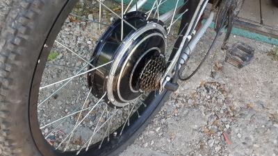

Есть кое какое МК которое с инфинеоном не работает но работает с другим тупым контроллером от редукторника. Ощущение что МК имеет даткичи холла 90градусов потому как финик работает и со 120 и с 60 градусами. Вопрос. Как вычислить градусность холлов? Покрутить колесо, посчитать импульсы или ещё что?

Блин может проще будет и быстрее мк разобрать и посмотреть? Но прикол мк переднее было с этим контролером тупым и оно на 120гр было. Ну врядли контролер универсальный!
klyushkov
Не бывает таких МК под 90 градусов. Давайте подробности, что за двигатель, все ли комбинации перебирали?

мой двигатель. В тему своей писал еще давно, что 12фет контролер не получилось подружить с мк. Комбинации все перебрали тогда.
klyushkov
Мой двигатель - это сами мотали и клеили магниты? Если нет, то наверное есть производитель и модель?
Если разобрать мотор, то ничего там не увидеть, холлы клеят не по геометрическим градусам, а электрическим.
Как минимум, проверили что все холлы исправны?

Комбинации пробовали перебирать на другом контроллере, он будто фазу не давал одну. Тут та же фигня, если его катить он катится и трахтит пропуская одну фазу.
Один в один херь. Я еге попробую к другому мотору подцепить но я уверен что другой мотор поедет норм.

Ну если он уже работал с Инфенионом, то с чего вдруг ему с 120 градусов превратиться в 90 градусов? Проверяйте холлы и, возможно, контроллер.
AutoLand
Холлы проверяли! Рабочие. Этот мотор дружил с китайским контролером 9фет для редукторника, этот же контролер был когда стоял передний мхус у меня

Этот мотор не работал с инфенион еще. И с 12фет обычным контролером на 120гр тоже не работал

acyd
#11
комбинации перебирай по табличке 36шт.
но для начала холлы и градусность(целостность магнитного поля)  проверяй лампочкотестером - т.е собери себе прибор из трех диодов с резисторами,
колесо вращаешь, оно перемигивает и по последовательности можно определить сколько градусов мотор, может у тебя холлы криво встали или магниты по краям размагнитились(у меня такое было, холлы не работали а от безсенсорного крутило норм), т.е китайский контр на 9 фет умеет автоматически в бездатчиковый режим переходить и по-этому работает
Кулибин
Короче какой то му....к средний датчик холла в перевёрнутом виде воткнул. Я так понимаю это 60град но финик не работал.
Перевернули как надо и всё заработало. В прошлый раз тоже были мучения с обычным контроллером и естественно из-за этого же.
