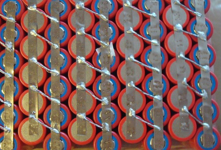

[user]LEE4ER[/user], с этими кляксами не угадаешь. Одни руками не оторвешь, другие, напротив, на соплях висят. Но под собственным весом банки не отрываются)
LEE4ER
[user]volk0001[/user], если ногтем не отрывается, то нормально, если отрывается, то лучше переделать.
под собственным весом можно проверять для павербанков, но не для батареи в моноколесо ;)
volk0001
В общем, сварить батарею для колеса самодельным сварочным аппаратом можно, но не нужно.
На сварочный аппарат я потратил три тысячи, на сварочную ленту, слюду для изоляции, защиту плюсовых выводов итд еще под тысячу. С тем же успехом я мог отдать свои банки в какую-нибудь мастерскую, и мне бы их сварили тысячи за 4-5.
Конечно, я предполагал сварить еще за сотню банок, но, во-первых, перед этим я модернизирую свой сварочный аппарат, ибо варить электродами из провода это сплошной мазохизм, что может встать еще тысячи в три. Во-вторых же батарея на 1680Втч в моноколесе мне сейчас кажется излишней, а старое колесо еще ездит со старой батареей. В общем, я только что убил часов шесть на бессмысленную работу)

Чё то дорого я бы зимой в не сезон чиста сварить два таких "кирпича" за 2000 смог бы
По хорошему вам нужно усилить соединения т.к. на колесах большие токи

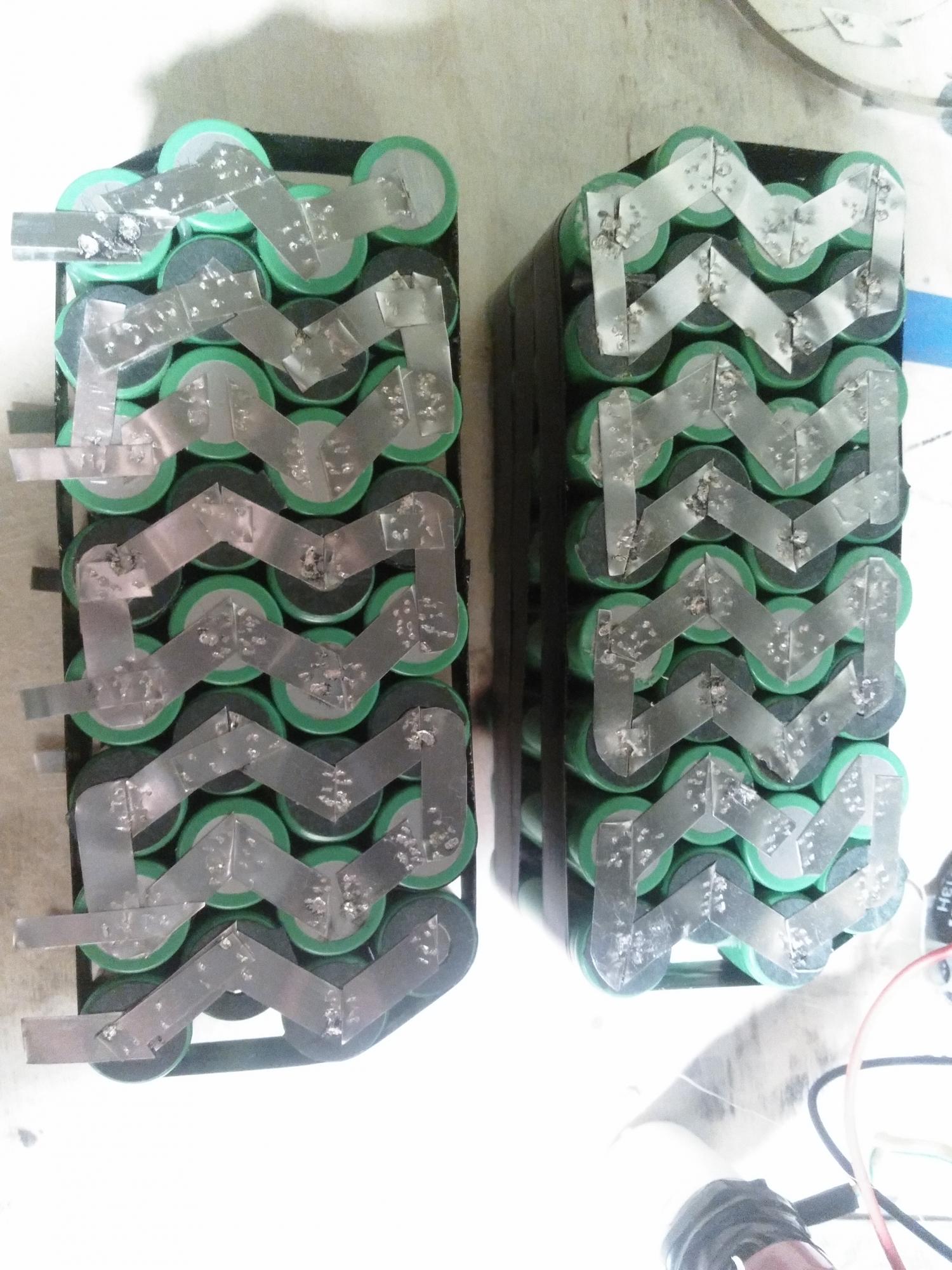

А что зигзаг ленту  не заказали!?

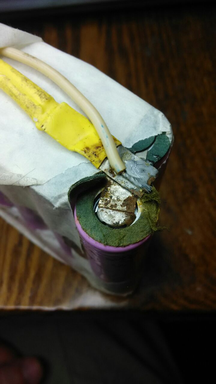

вот кстати пример как сварка пережившая два "потопа" отрывается без особых усилий (в конце видео), хотя под собственным весом держит  :pardon:
состояние после затопления другого конца
хотя возможно после первого ремонта , контакт ленты и ячейки не почистил. В общем батка изначально планировалась для теста. Тест пройден успешно - лучше стоковой.
Умерла всего одна ячейка, что на видео. И хоть разбег отсутствует, но думаю теперь можно и БМС будет поставить и нормально запаковать :)

Цитата: кабан link=msg=966703А что зигзаг ленту  не заказали!?
В первый раз о ней слышу) Линком не поделитесь?
