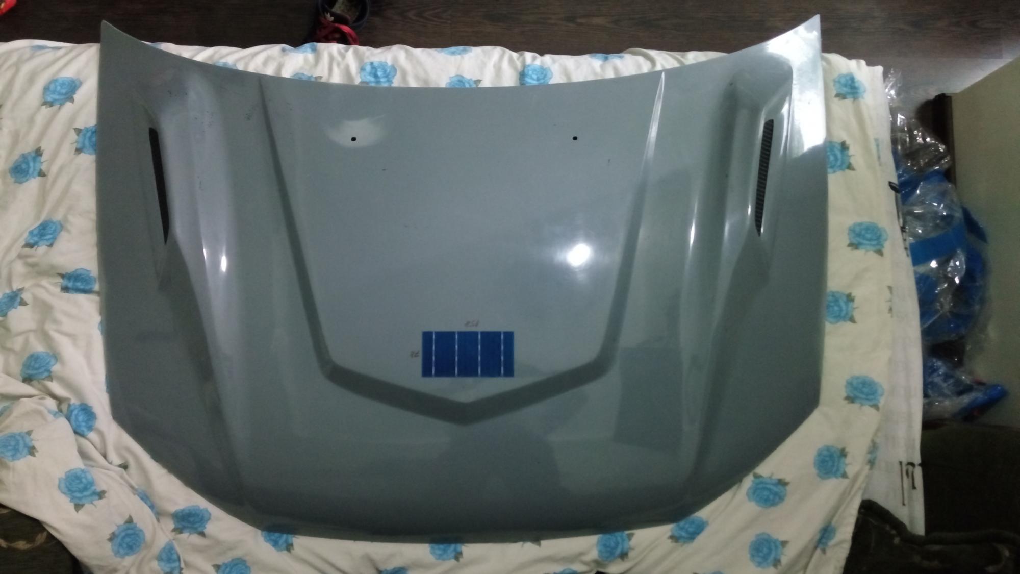

Также сегодня прибыли капот и поликристаллические ячейки, что дало мне возможность визуализировать расположение солнечной батареи в капоте. Было решено не городить колхозный тюнинг из гибких батарей, наклеенных на скотч , смотрится весьма похабно! В моём случае батареи будут интегрированы в стеклопластиковый капот и залиты оптическим компаундом . Всего будет 38 элементов 2,2 вата 0.5 v . То есть примерно получим батарею на 19 v на холостом ходу и мощностью 76 ватт , в реалии немного меньше))

Я из Крыма, и мне не совсем понятно, почему на серверах интересен пластиковый капот, причем не для модификации под батареи. Чем плох стоковый ?  По предположению -плоский капот  лучше для батарей , но это не совсем верно, ребра дают существенную жесткость, все равно 2 комплекта ячеек на такой капот не влепить (прикидывали) , а один усиленный набор из 38 элементов неплохо становится . цену я озвучивал -  11 т.р., фотографии с нижней стороны сделаю , капот очень жесткий , вес 3.8 кг на данный момент

Да, действительно, капотов много , но под монтаж батарей подходят единицы, очень много вырезок и всевозможных решеток ! , к тому же качество изготовления не на высоте у большинства продуктов . По весу и жёсткости  хочу уточнить - мой капот сделан из КАРБОНА , вся верхняя часть , ребра жесткости из вуали с структурированным  сотовым наполнителем ! От сюда и вес ! А нанести гелькоат на карбон пришлось из за того, что он электро проводник , и клеить ячейки прямо на него не вышло ! Получается тупо замыкание ))). Вес ещё добавился , так как будет  2 слоя структурной основы под пластины и декоративный слой карбона + все это заливаем оптической смолой . П.С. за весом я не гонюсь , машина и так будет с доп. батареей и +- 5 кг погоду не делают .

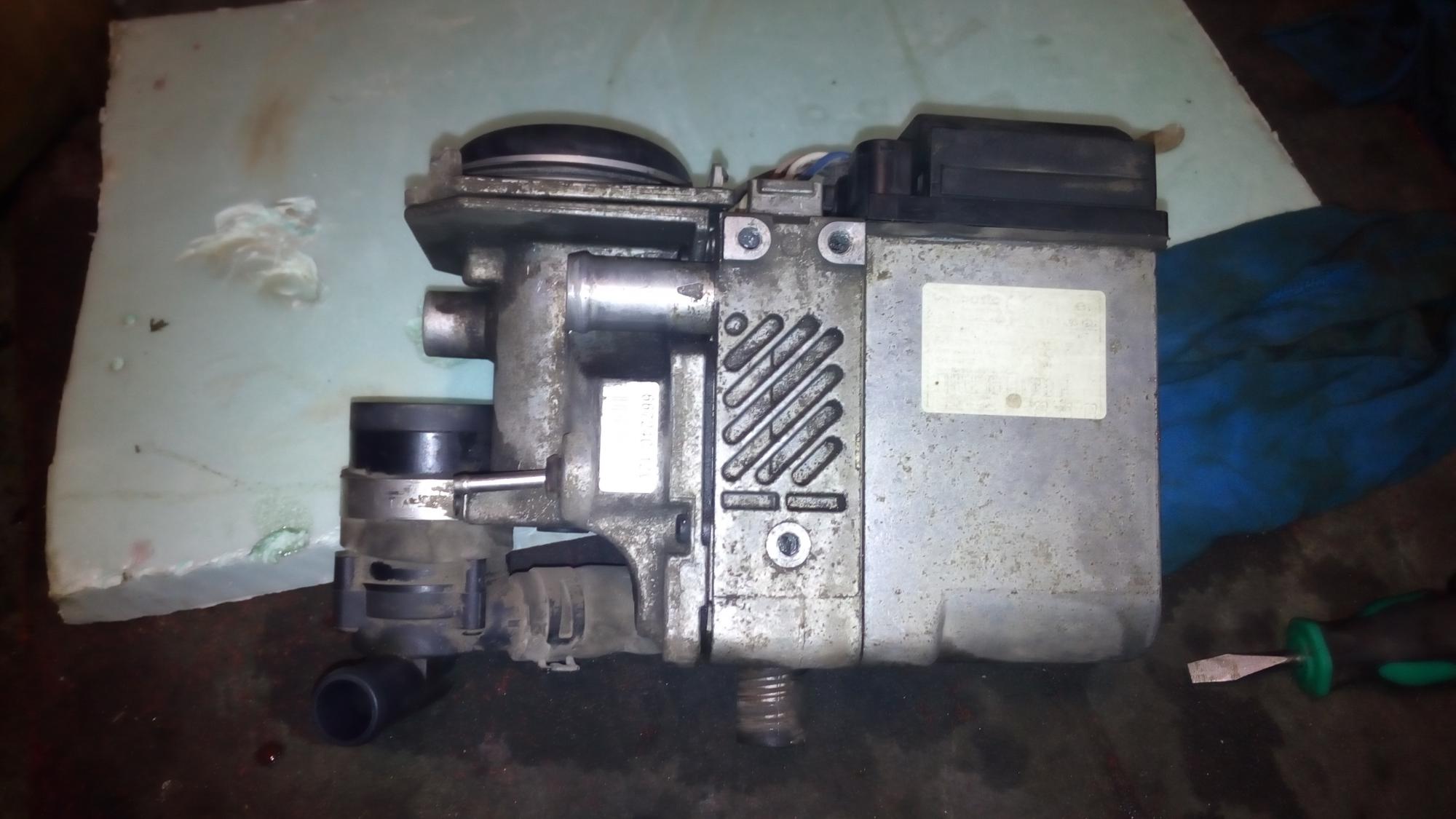

Всем снова здрасти . Давно я не выходил на форум , и тому была причина . Как я и писал выше , одним из апгрейтов борта №42 будет установка ВЕБАСТЫ ,что весьма заинтересовало многих Элладоводов . Сперва я думал что работа там пустяковая ,и займет день-другой , но в общем я провозился неделю ,учитывая всевозможные переделки ,тесты и переустановки . Итак , чтобы не тянуть кота за хвост, постараюсь подробно описать процесс . К сожалению, фотографий маловато , просто я забывался в процессе и весьма нервничал !)))
Юрий 911

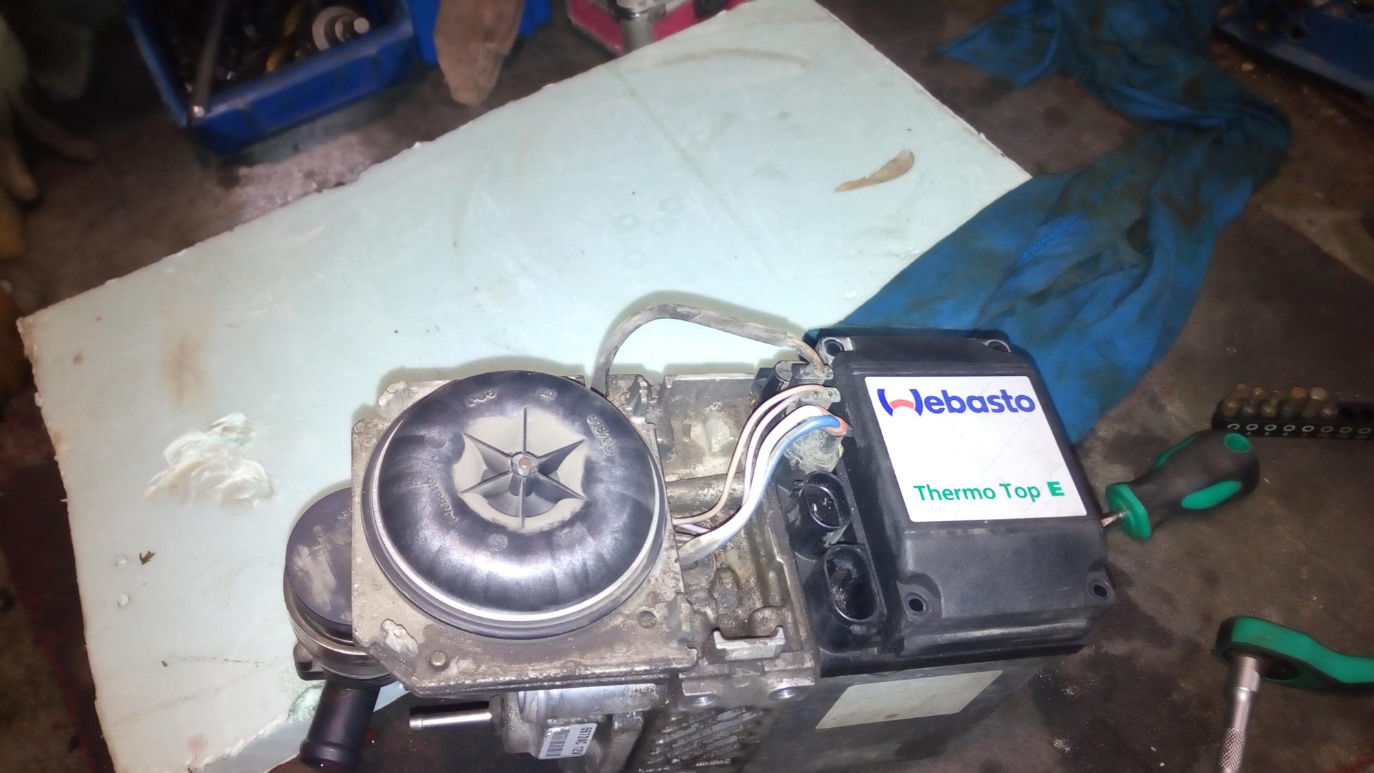

Начнем пожалуй с того ,что мне пришлось перебрать купленную мною вебасту ,так как она была не в лучшем состоянии .
после чистки сеточки и свечи накала на основной горелке , весь сей хитрый механизм был вновь собран !

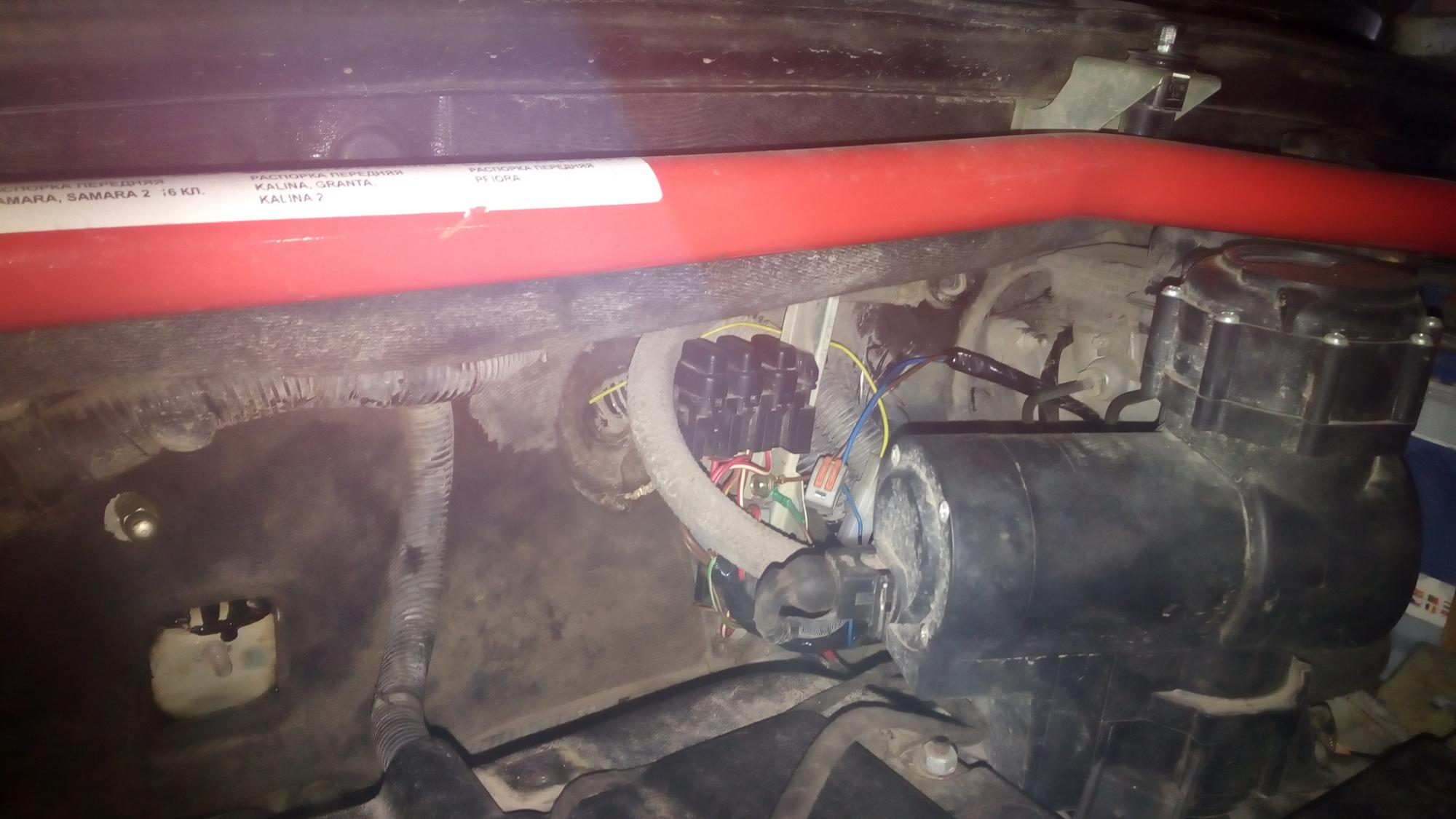

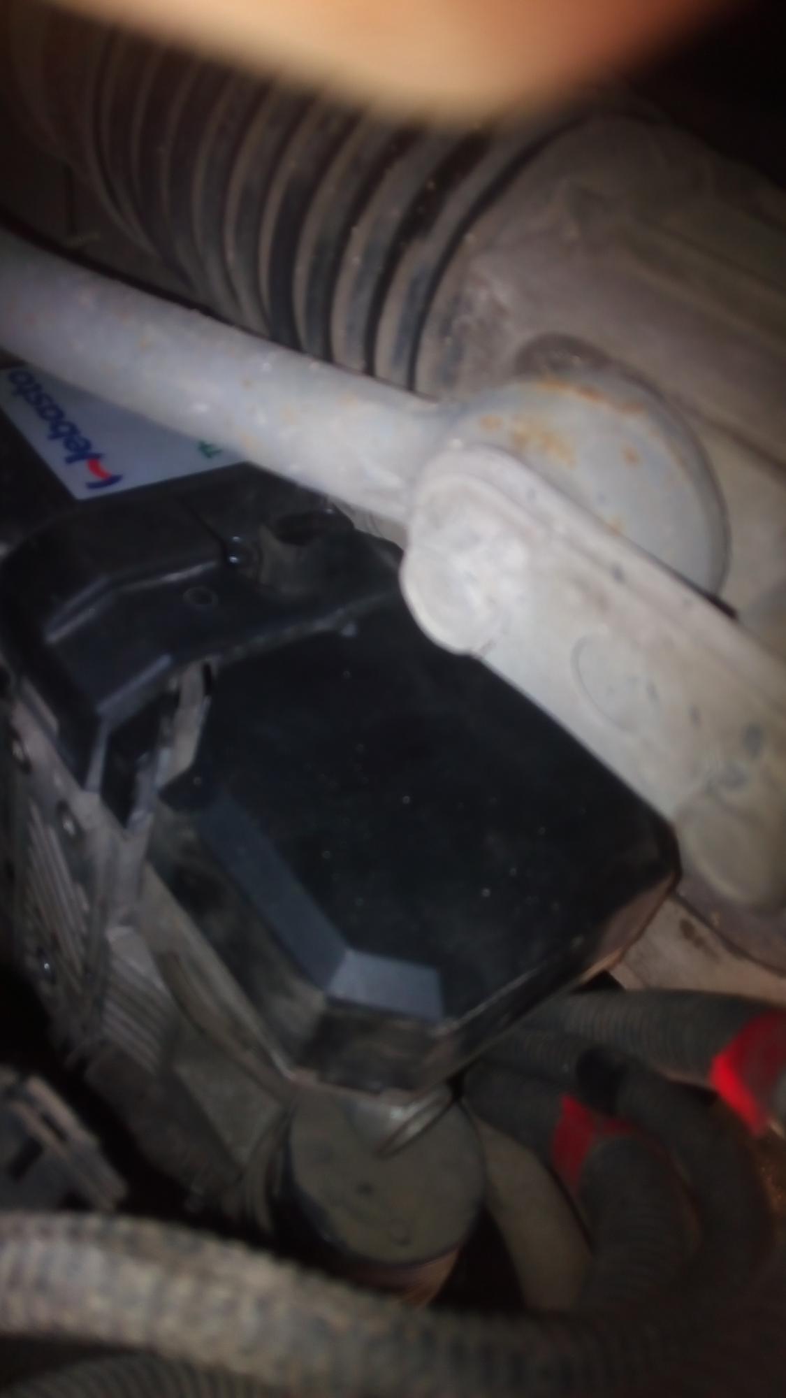

Далее с автомобиля было жестоким образом удалено термо-электро пожирающее устройство !
Юрий 911

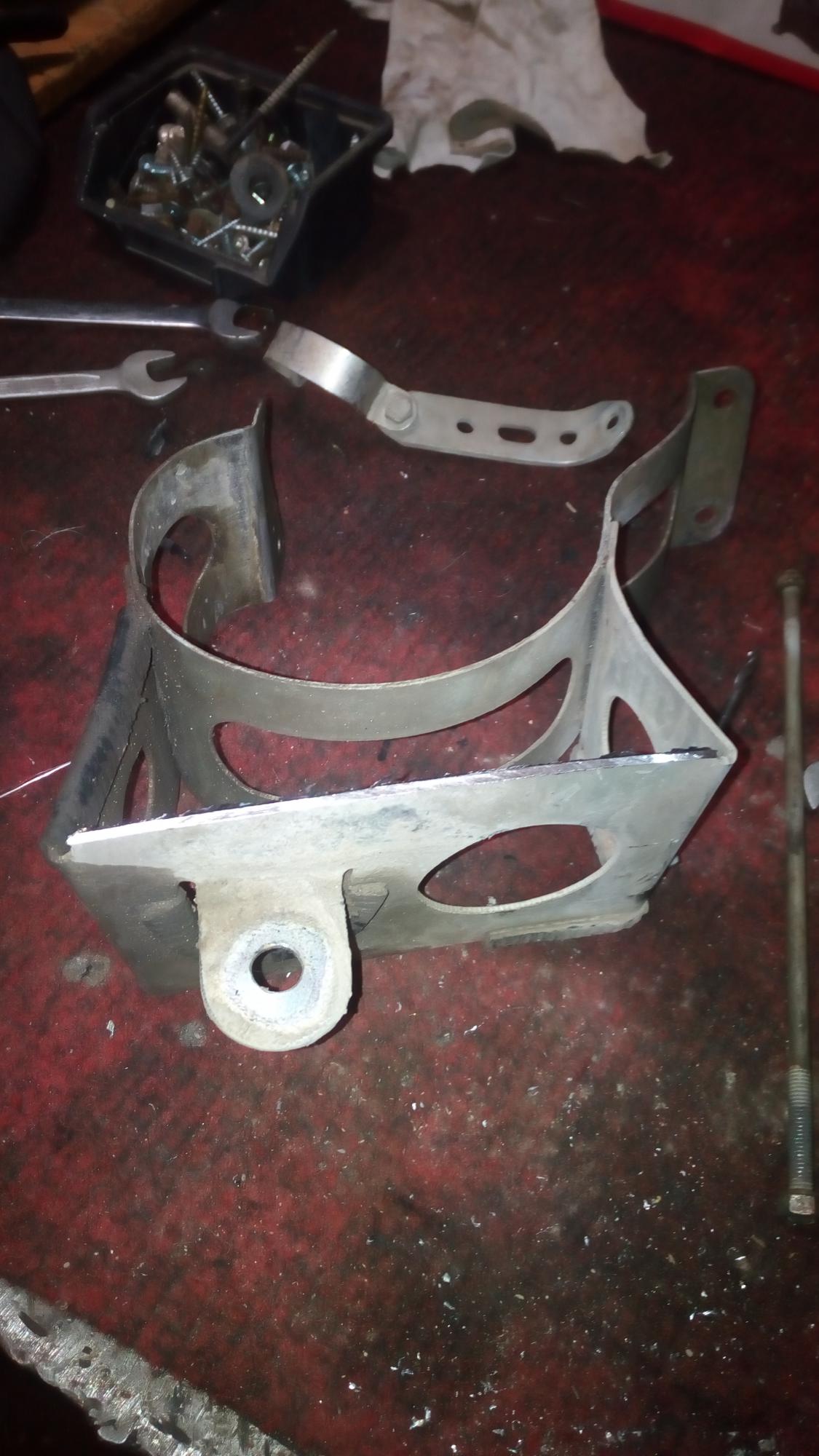

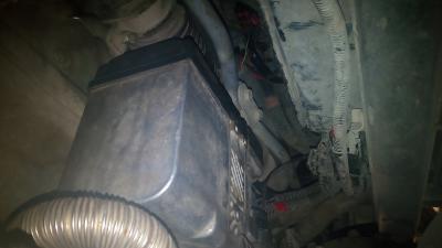

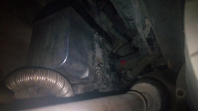

Кронштейн родного нагревателя был частично использован для создания точек крепления вебасты .Место расположения было выбрано тоже что и у стоковой грелки . После ампутации нужных элементов ,осталось от кранштейна примерно это .

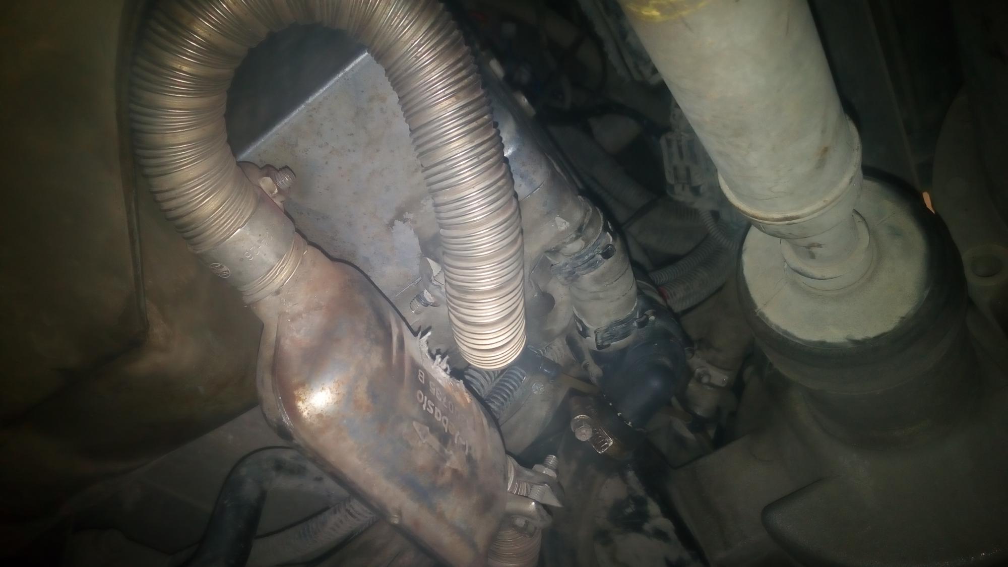

Признаюсь не сразу мне удалось грамотно поставить блок вебасты ,но в результате вышло примерно так .

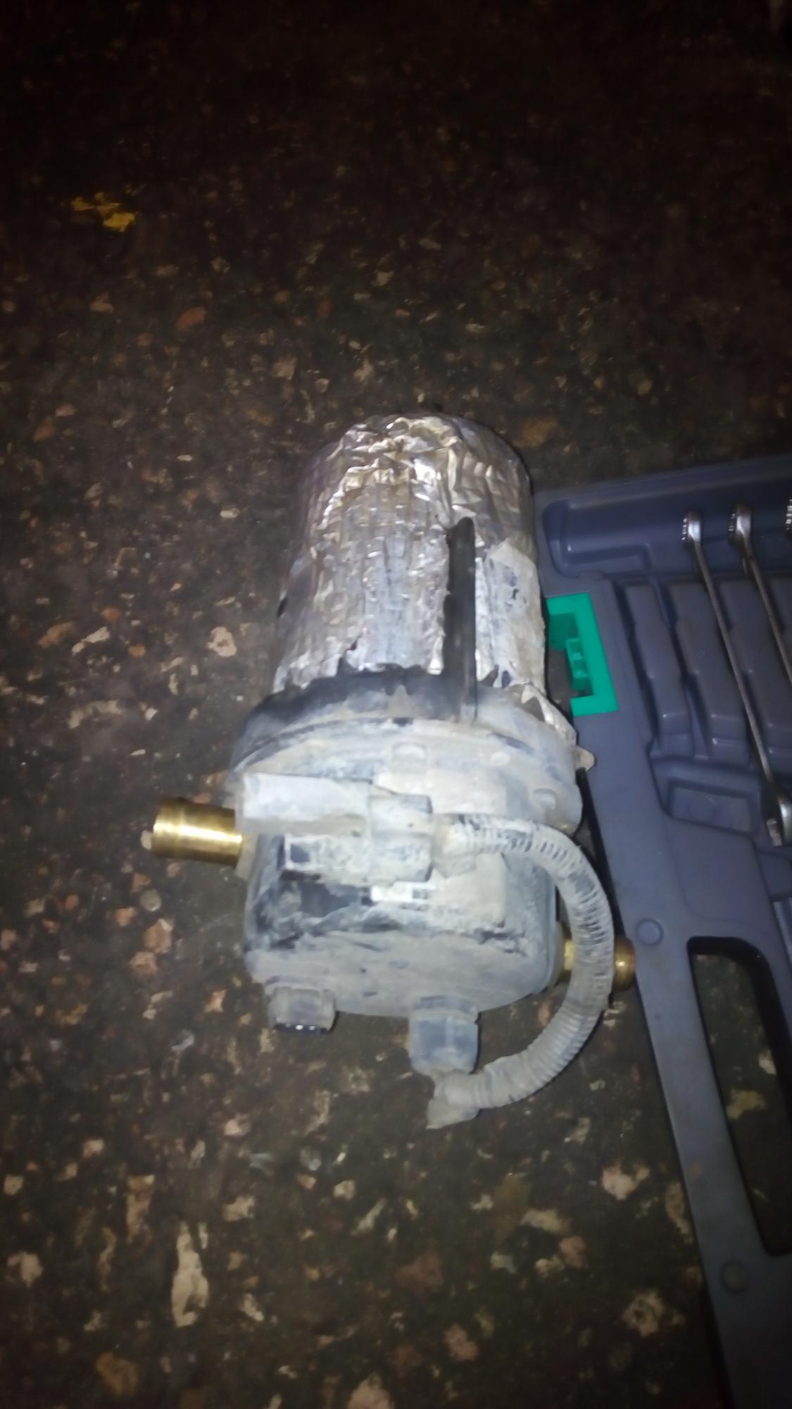

При этом стоковый циркуляционный насос ушол к предкам , так как на вебасте имеется свой , и запускается он мозгами самого отопителя . С шлангами тоже пришлось поколдовать ,все стандартные огрызки были отправлены в догонку к циркуляционному насосу , остался только отрезок от бачка до родного тройника . В общем схема такая - с верхнего выхода дюрит идет прям в верхний патрубок печки , с нижнего патрубка печки коротыш идет на тройник к бочку ,и потом обвивая заднюю подушку коробки , идет на циркуляционный насос вебасты . Схема заполняется идеально !!!! не надо ничего загибать ,проливать и ждать пока выйдут пузыри, как в стоке !))

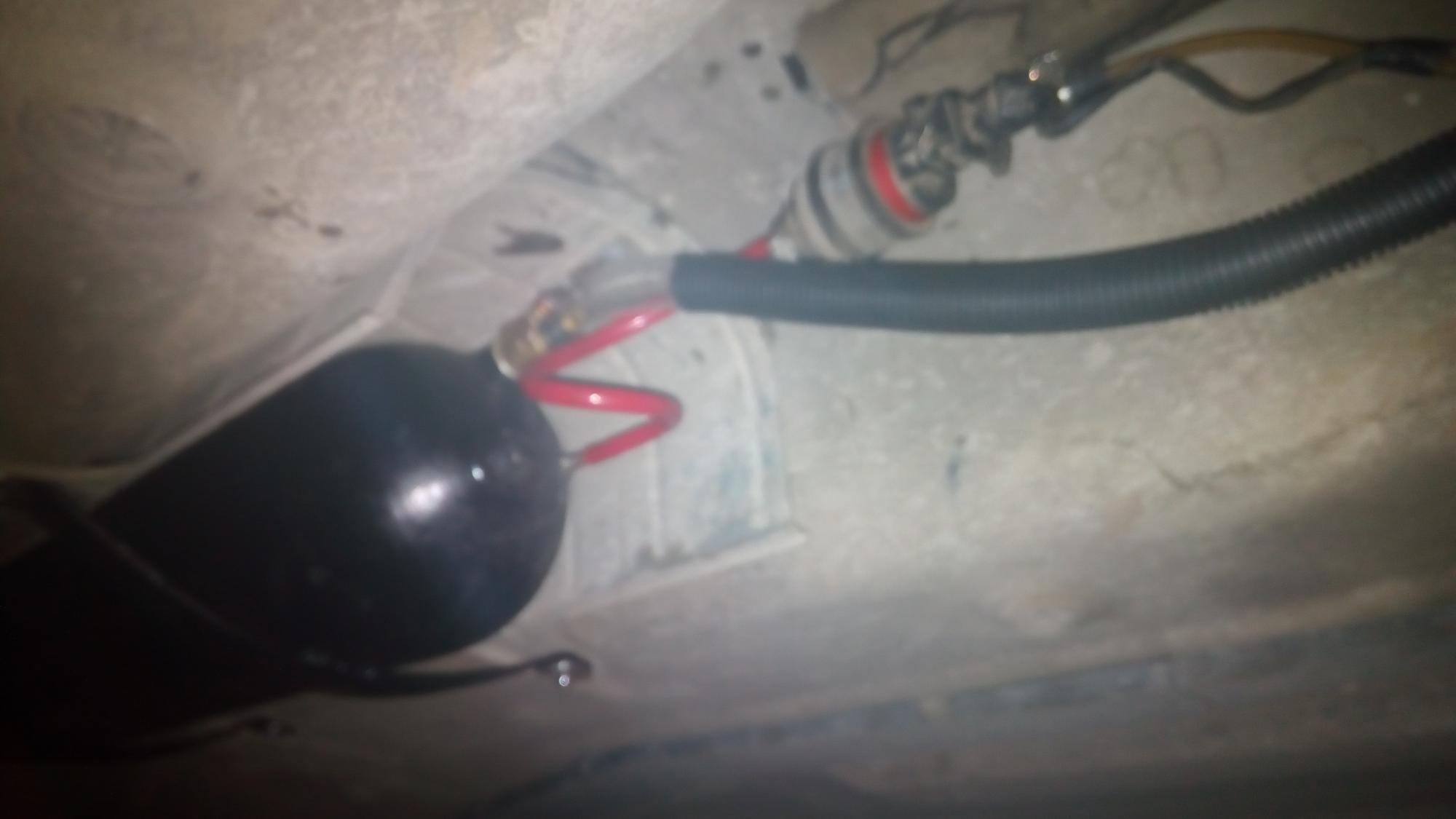

Камнем преткновения стал для меня топливный бак ! я вышел из положения так -
Мне понадобилось 3 попытки ,чтобы правильно разработать и расположить заливную горловину . Путем проб и ошибок я выяснил что одним шлангом не обойтись , пришлось делать магистраль из 2-х трубопроводов .один заливной , другой - сапунный .

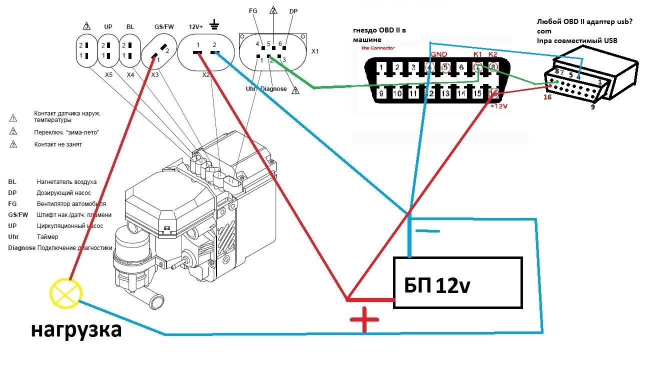

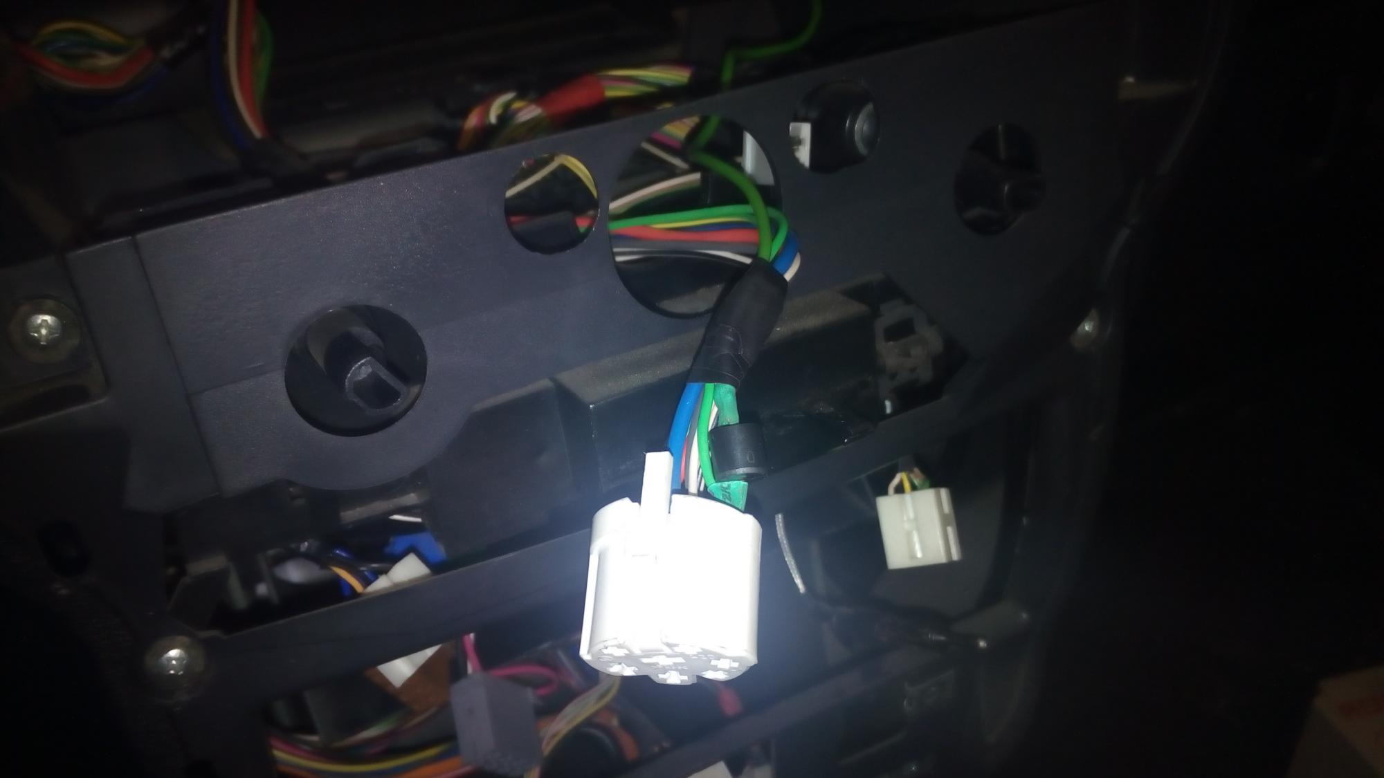

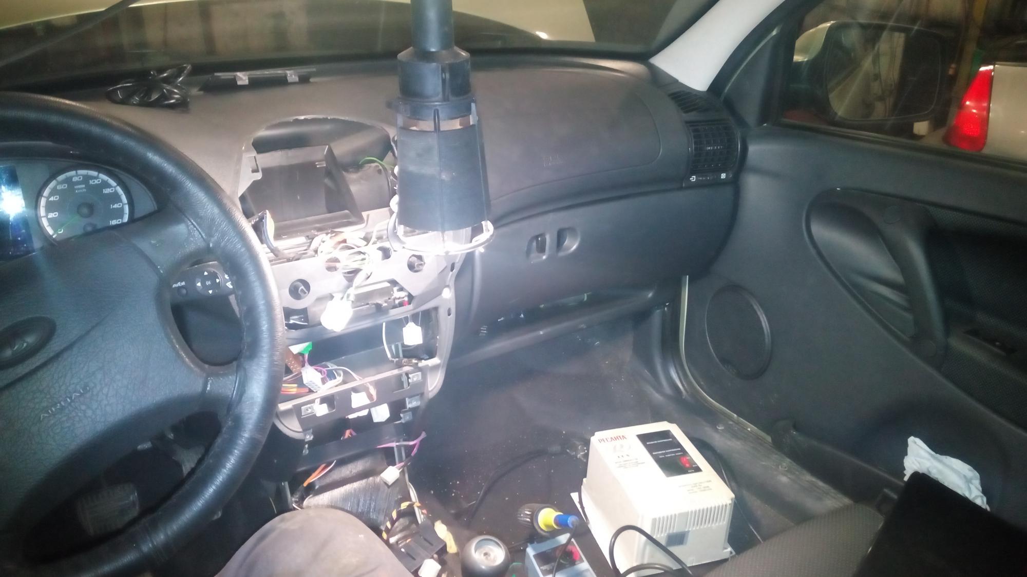

На этом эпопея не прекратилась , ведь в коробке с запчастями еще оставался внушительный жгут проводов , который надо было подключить ! Вышло примерно следующее -
Все провода входящие в салон я потащил через заводской уплотнитель косички проводов . Процедура непростая . пришлось протаскивать трос и привязывать по одному проводу ,проводя их челночным методам . Для правильного подключения немецкого унтер агрегата , мне пришлось разобрать пол-торпеды .
Дело в том, что после прогрева теплоносителя , вебаста включает реле разгрузки , и это можно использовать в разных целях , моей идеей было осуществить  автоматическое включение вентилятора салона, даже без включенного зажигания, на первой скорости . Для этого надо подать +  через реле на вывод регулятора скорости . Желательно подстраховаться и пустить через диод  , во избежание взаимной коммутации .
Также был выведен диагностический провод в ОБД 2 разьем  .
схема подключения .

Возможно ли будет заправлять ваш бак с пистолета на заправке? Родной циркуляционный насос у вас мёртвый? На форуме многие его купили бы, если бы он был жив.
