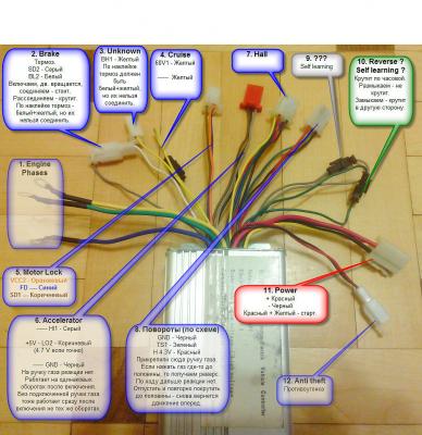

Наивный друг Миша принес 3 одинаковых контроллера с вопросом как подключить?
Подключили к двум разным двигателям.
Сразу после включения контроллер крутит двигатель.  O_O
При чем, не важно есть датчики Холла в двигателе или нет. Пробовали на обоих.
Два контроллера ведут себя одинаково. Третий - не проверяли.
Вопрос 1: это неисправность контроллера или же какой-то странный режим?

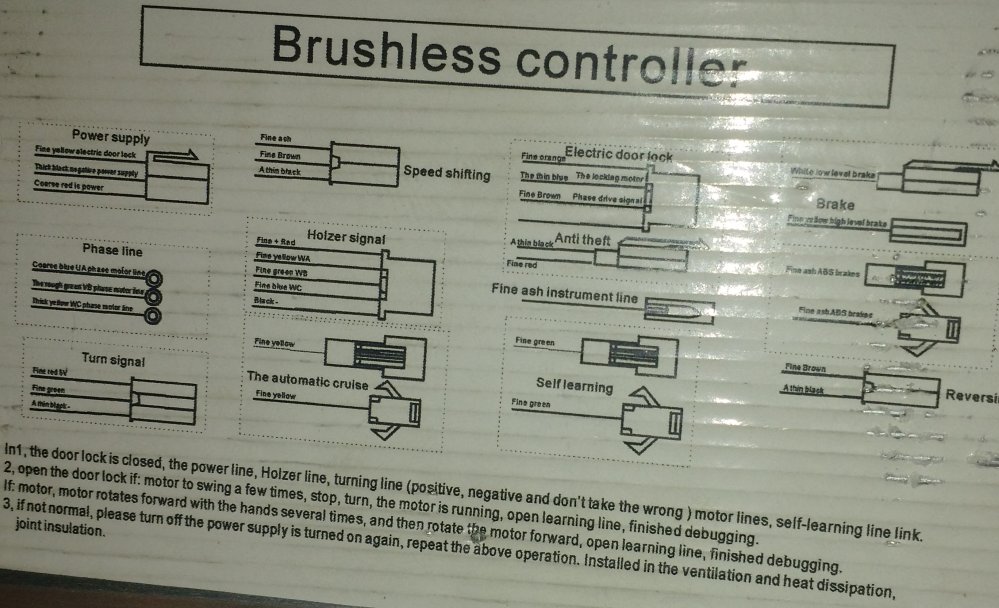

Есть наклейка:
Это на ломанном английском означает:
Цитировать1. Контакты разъема Electric Door Lock замкнуты, Линия питания, Датчики Холла,
повороты ("плюс", "земля" и не перепутайте), фазы мотора, линия самообучения.
2. Открыть Door Lock если: мотор прокручивается несколько раз, останавливается, крутится, мотор работает, открыть линию обучения, закончить отладку.
3. Если не нормально, пожалуйста, отключите питание, затем включите заново. Повторите описанные выше операции.  Устанавливать в проветриваемом теплорассеивающем, совместная изоляция.
Немного отдохнем и будем пробовать завтра дальше. Судя по наклейке можно поиграть с Electric Door Lock, но как?
Что и как замыкать? Там 3 провода:
Electric Door Lock
VCC2 - Оранжевый
FD ---- Синий
SD1 --- Коричневый

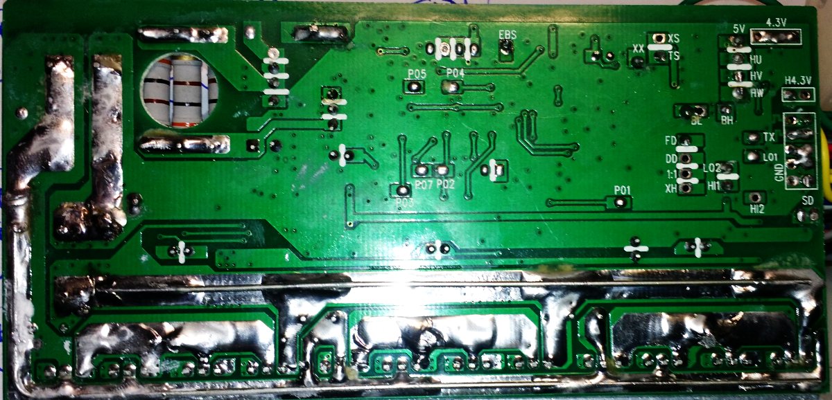

На плате конденсаторы 63 V.
Спина

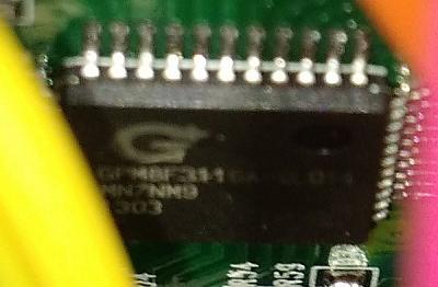

Чип. Извиняюсь за качество. Не сразу понял, что он может быть нужен, к тому времени Миша все скрутил.
Стоит отметить как мы его разбирали. Один из винтов, удерживающий планку
фетов был так закручен, что пришлось его высверливать!
Китай... Китай... Тао Бао...
Провода для ручки газа
------ HI1 - Серый
+5V - LO2 - Коричневый (4.7 V если точно)
------ GND - Черный
На ручку газа реакции нет. Работает на одинаковых оборотах после включения.
Без подключенной ручки газа тоже работает сразу после включения не тех же оборотах.
Повороты (по схеме)
GND - Черный
TS1 - Зеленый
H 4.3V - Красный
Прикрепили сюда ручку газа. Если нажать газ где-то до половины, то получаем реверс.
По ходу дальше реакции нет.
Отпустить и повторно покрутить до половины - снова вернется движение вперед.
Реверс
XX - Зеленый. Да, метка икс, икс.
Без Метки1 - Зеленый - тут напаяна группа проводов без меток.
Хотя на наклейке сказано, что Зеленый/Зеленый = Самообучение, SelfLearning.
Если их откл/вкл, то крутится в другую сторону.
Повторно откл/вкл - снова меняет направление.
Рассоединить и не крутится никак, без реакции на ручку газа.
Реверс на схеме
Коричневый
Черный
Но таков пары нет.
Тормоза по схеме
Белый
Желтый
По факту их разъемы не соединяются. Возможно перепутаны.
На каждом разъеме по одному проводу.
Получается, что
SD2 - Серый
BL2 - Белый - Эти два можно соединить.
BH1 - Желтый - идет отдельно и не ясно куда его.
Вариант тормозов еще:
EBS1 - Серый
Без метки2 -  Серый
Возможно, что это рекуперативный тормоз, но пока нечем проверить.
Интересно, что на Реверсе один из зеленых связан с одним из серых - рекуперативным тормозом.
Без метки1 - Зеленый - тут напаяна группа проводов без меток.

Steel RAT
Включаете - крутит. Когда закрутит в нужную сторону размыкает светлозеленые коннекторы называющиеся "самообучение". Дальше должно работать нормально. :hello:
Ручка газа может не работать из-за замкнутого-разомкнутого тормоза.

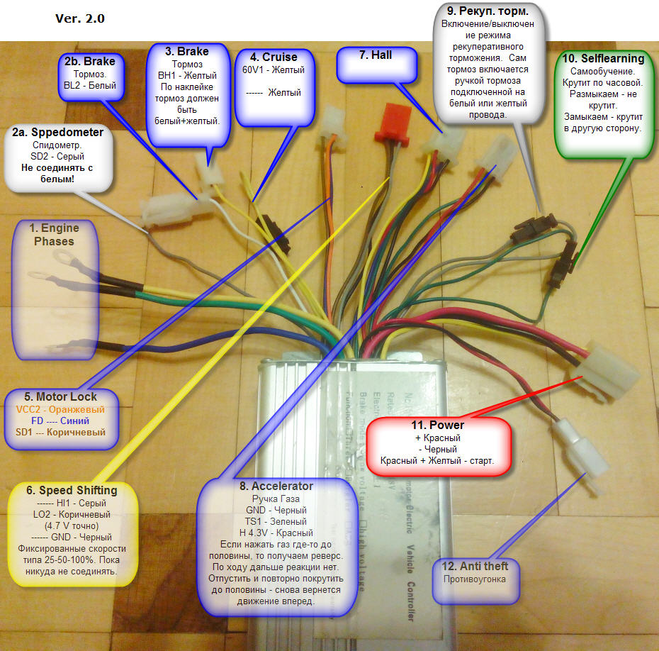

Веер готов!
2. Тормоз проверили
Включаем.
Двигатель вращает вал.
Соединяем тормоз (SD2 серый + BL2 белый).
Двигатель останавливает вал.
Отсоединяем тормоз.
Двигатель снова вращает вал.
На ручку газа это никак не влияет.
10. Reverse / Self Learning
Включаем.
Разомкнули зеленый.
Двигатель стоп.
Выкл.
Включаем.
На ручку газа 0 реакции.  %-)
5. Motor Lock
Содияем
VCC2 - Оранжевый
FD - Синий
Включаем.
Что-то пока нет продвижения, кроме проверки тормоза.
Какая-то хитрая комбинация на вход/выход в обучение.
Серый
Включаем.
Разомкнули серый.
Продолжает крутить.
На серый нет реакции.
mr.Dream
[user]Sattva[/user], попробуйте еще так: замкнуть зеленый, определить направление вращения, отключить контроллер, разомкнуть зеленый, а тогда включить повторно. Или же сначала разомкнуть, выключить и опять включить.
Steel RAT
2. Тормоза. Не соединяйте эти разъемы! Белый это тормоз, а серый - выход на спидометр.
6. Фиксированные скорости типа 25-50-100%. Пока никуда не соединять.
8. Ручка газа.  Проверить распайку со своей ручкой.
9. Включение/выключение режима рекуперативного торможения.  Сам тормоз включается ручкой тормоза подключенной на белый или желтый провода.
10. Самообучение.
Разъем реверса отсутствует.
Sattva
[user]mr.Dream[/user], спасибо попробую.
[user]Steel RAT[/user], благодарю. Передал новую версию по вашим рекомендациям.
