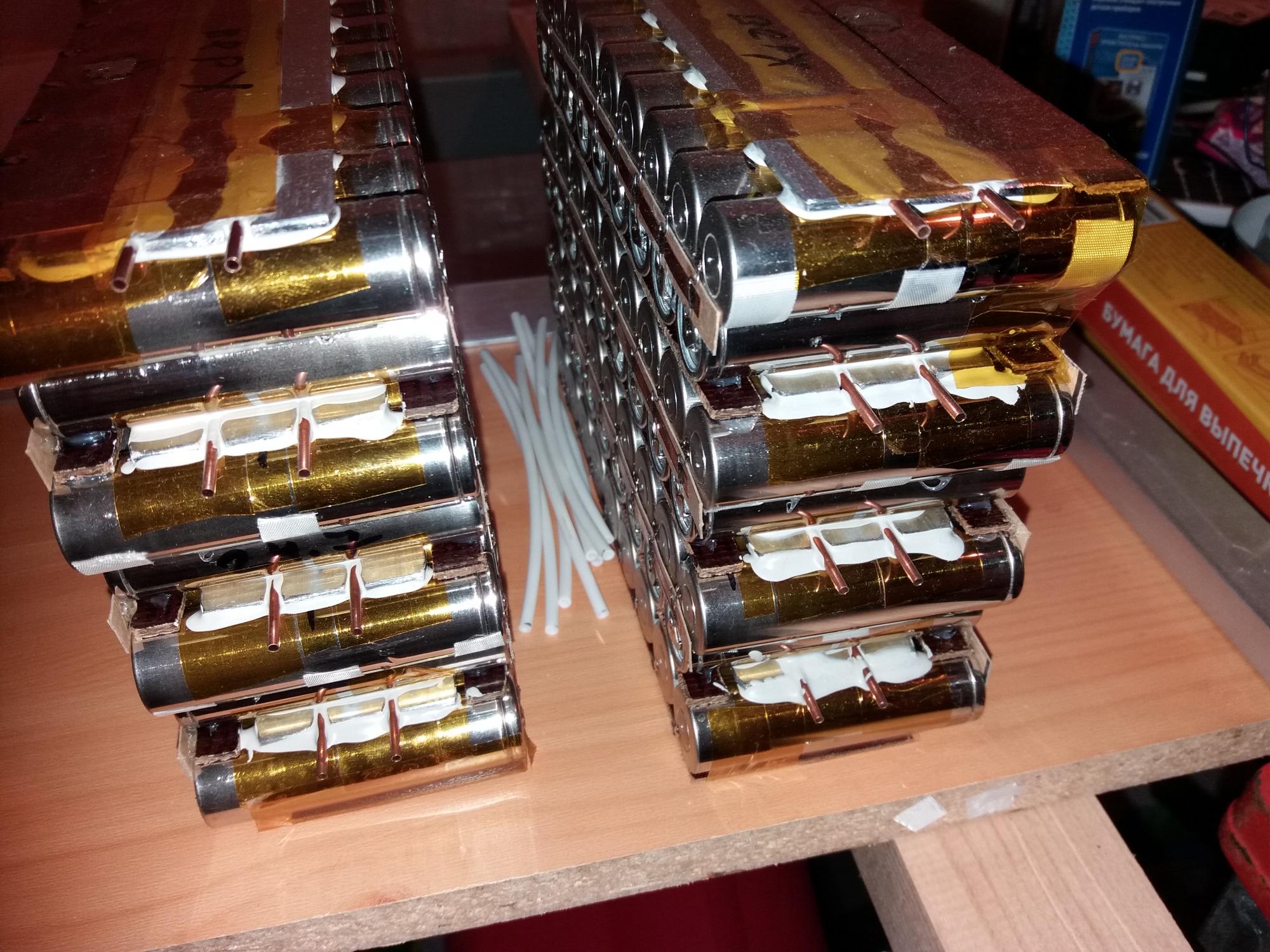

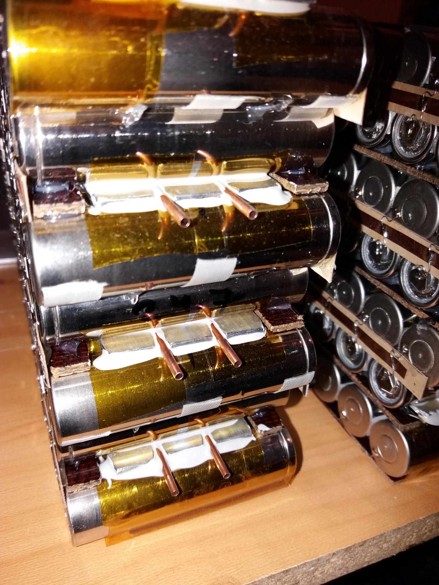

KS N10
max_x_20
[user]quadlike[/user], компаудом заливал, но не просто голые банки, а в сочетании с алюминиевыми шинками и трубочками медными.. если интересно есть фото
Kingsong 18a 1400 W/h
quadlike
[user]max_x_20[/user], конечно интересно) вытаскиваются легко? Разделитель не использовали?

max_x_20
Добавлено 30 Май 2017 в 01:10
[user]quadlike[/user], а зачем их вытаскивать, и разделитель для чего?

max_x_20
#135
[user]quadlike[/user], ну как видно там термостойкий скотч. компаунд нигде не контактирует с металлом банок. там где держит силикон, разделителя нет. силикон режется стальной струной легко..
quadlike
[user]max_x_20[/user], выглядит здорово. Ремонтопригодно? На какие токи акб если водянку делаете? Медь хороший материал, только тяжелый ппц зараза

[user]max_x_20[/user], Жутко стало интересно, а для чего медные трубки? Обогрев ?)
