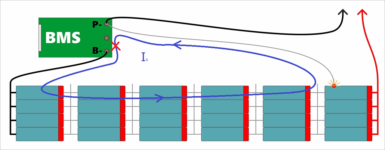

Первая секция, в дороге элемент коротнул на "-" БМС, через какое то время увидел, что мало напряжение. огня и дыма не было.
Впечатление и ощущение?! Крутить тяжело, поездка была на 200 км, экономил как мог (батарей было 2), но км 5 крутить пришлось.
4 элемента из 8 выкинул сразу после поездки, через какое то время сдохли все 8 в той же секции, так что лучше менять все в параллельке сразу.

[user]ra6fnq[/user], БМС не сработала при таком раскладе? из-за общей толстой шинки батарейный минус порушил весь ряд, хотя коротнул на один элемент, я тут подумал, в вашем форс-мажоре помогли бы только предохранительные "усы" на оба контакта, т.е. полная отвязка элемента из цепи. Изолируйте батарею от предметов вокруг чем-то надежным, не протираемым и не проплавляемым, стеклотекстолитом например. Спасибо, многие прочтут и учтут подобный опыт :wow:
ra6fnq
Естественно изоляция была усилена, это произошло 09.16 года. БМС не сработала. Брал 4 шт. https://li-force.ru/catalog/bms/bms_hp20140915114838.html , давно, одну сразу менял по гарантии.

[user]ra6fnq[/user] в вашем форс-мажоре помогли бы только предохранительные "усы" на оба контакта, т.е. полная отвязка элемента из цепи.
Как я понимаю, даже "уса" только +  в этой ситуации было-бы достаточно.
DEN
[user]spoiltboy[/user], Я так понял что минус бмс замкнул на минус элемента крайнего к плюсу ряда, если бы отгорел плюсовой "ус" этого элемента это бы ничего не дало, тк общий минус с бмс вывода все еще коротит сборку через минус остальных элементов ряда. Может бы помогло, если полностью все "уса" на плюсах погорели (если ток там соответствующий проходит), но вывод BMS все еще будет висеть на соседних рядах, не знаю как там BMS это отслеживает.
В подобной ситуации лучше было бы не рушить весь ряд, а "прожечь" нужный "ус" или оба "уса" одного элемента, в зависимости как там токи протекают :bn: в таком варианте и вывести из строя только один элемент.
Вот так схематично мне это представляется:
#266
[user]DEN[/user], в такой ситуации образуется одно короткое замыкание. Ток IA рубится бмской за микросекунды, или сколько там у неё время срабатывания, потому что с её точки зрения это обычное КЗ по выходу. На выходе батарейки повисает напряжение одной последней секции, но она теперь оказывается незащищена. Если в этот момент произойдёт ещё и реальное КЗ по выходу, что уже маловероятно, но как всегда в этом мире ничего исключать нельзя, то у неё всё ещё есть предохранители со стороны плюсовых контактов, которые погорят. Если они конечно там есть...
В подобной ситуации лучше пусть сгорят все возможные предохранители, даже если это выведет батарейку из строя в текущий момент, чем она полыхнёт и спалит байк или квартиру.
Наличие предохранителей на плюсовых выводах банок необходимо и достаточно в подавляющем большинстве ситуаций. На минусовых выводах они нужны больше для удобства монтажа, хотя и не исключена вероятность возникновения ситуации, в которой и они могут пригодиться.

[user]ra6fnq[/user], ну вы как тест-пилот испытали нестандартную ситуацию на своем опыте, а нам интересно, что могло помочь в данном случае. А я правильно нарисовал схему выводов с бмс и замыкания?
[user]tmiaer[/user], а если защита БМС не сработала разве на минусе этого элемента предохранитель не прогорит от тока батареи IA ?
ra6fnq
Нет, замкнула первая левая сборка, В-. 0 - 4,35v. Батарея стала 13S.
