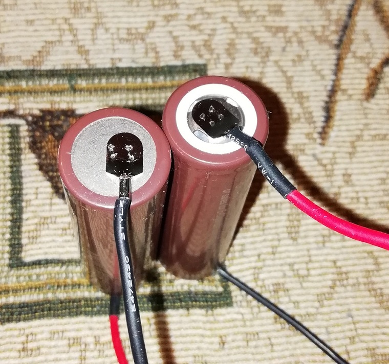

Почему нельзя паять рассказано в ролике с 3:00 по 5:15. И я тоже исключительно за сварку, но у себя делаю более сложный гибрид, к элементам на 4 точки приварены никеливые лепестки, в которых запрессованы медные проводники 20AWG в силиконовой изоляции, это место дополнительно изолировано термоусадкой, они исполняют роль усов, которые спаиваются между собой. Сами элементы собраны в 2 половинки-холдеры от заводского корпуса, половинки стянуты винтами, на пространство холдера со стороны + контакта и в местах спайки проводов, под проводниками и снаружи дополнительно наклеен равномерный слой термоскотча, затем сверху еще один общий слой. Разумеется массово ни один производитель с такой сборкой заморачиваться не станет. Пример элементов на фото. Общее фото сделаю когда закончу сборку, жду еще 6 элементов, взамен тех, у которых не понравилось внутреннее сопротивление (спасибо приборчику YR1035).

Идея с приваренными пластинами, м.б. и неплоха, но то, что на фото, на усы не тянет. Усы должны быть тоньше гораздо, иначе не перегорят, в нужный момент.
Лучше такие усы, чем никакие как вариант с лентой, но и с ней обычно проблем нет. Основная батарея у меня только на ленте.
