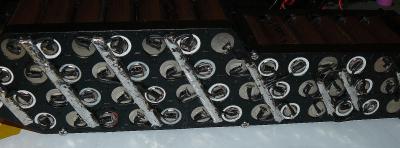

Я не слишком тонкие перемычки припаял меж параллелей? Вроде для слабого велика с запасом:
И банки там новые. Может на центральную банку нагрузка слишком большая? Так там двойной проводник идёт.
An1965
Мммм....... Не в обиду, но фотка прям в тему :bw: Надо было учиться паять на чём нибудь безопасном :-D А перемычки ты взял с хорошим таким запасом ;-D
Добавлено 15 Май 2019 в 19:03
И хвост балансирный я бы куда-нибудь ближе к центру параллели пристроил бы

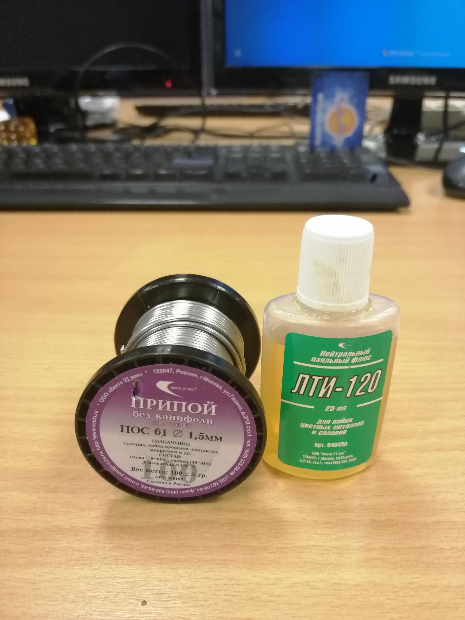

An1965
Цитата: Stanislavchik от 15 Май 2019 в 19:11ЛТИ-120
Продукт принадлежит к разряду коррозионных, низкотемпературных, активированных веществ.
А вот припой ващще похож на пос-40
Stanislavchik
[user]An1965[/user], по моей информации лти-120 нейтрален, да и жала чувствуют себя хорошо.
припой пос-61. Это проблема?
LeoDron
[user]Stanislavchik[/user], многие БМСки от первой ячейки питаются. Твоя наверное кушает не в меру, вот и высосала она параллель. Хорошо, что хоть отрубила. Могло быть и хуже. Зарядить эту параллель и наблюдать за ней.
Качество такой пайки проверить тяжело. Я бы посоветовал сделать так. Подцепить на батарею нагрузку (например, пару калориферов). Тестер в режим микро(мили)вольтметра, один контакт цепляешь надежно на шину, а вторым щупать контакты прямо на элементах, присоединённых к этой шине. Можно заодно и провода/шины шевелить.  Где появится заметный потенциал - там и есть плохой контакт. Но аккуратненько, без КЗ.
Ну и отмыть спиртом перед этим остатки  флюса.

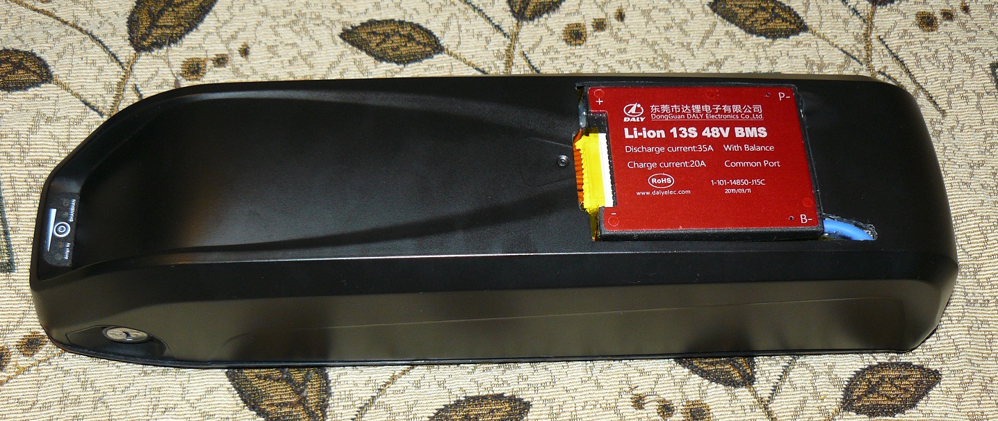

NEOART
А у меня вот так получилось, осталось облагородить, уже катаю:)

все верно, именно эти матер алы и используйте, кто кто я то уже уйму батарей спаял этим флюсом и припоем.. Тринеруйтесь паять на чем нибудь другом, иначе беда не за горами..
