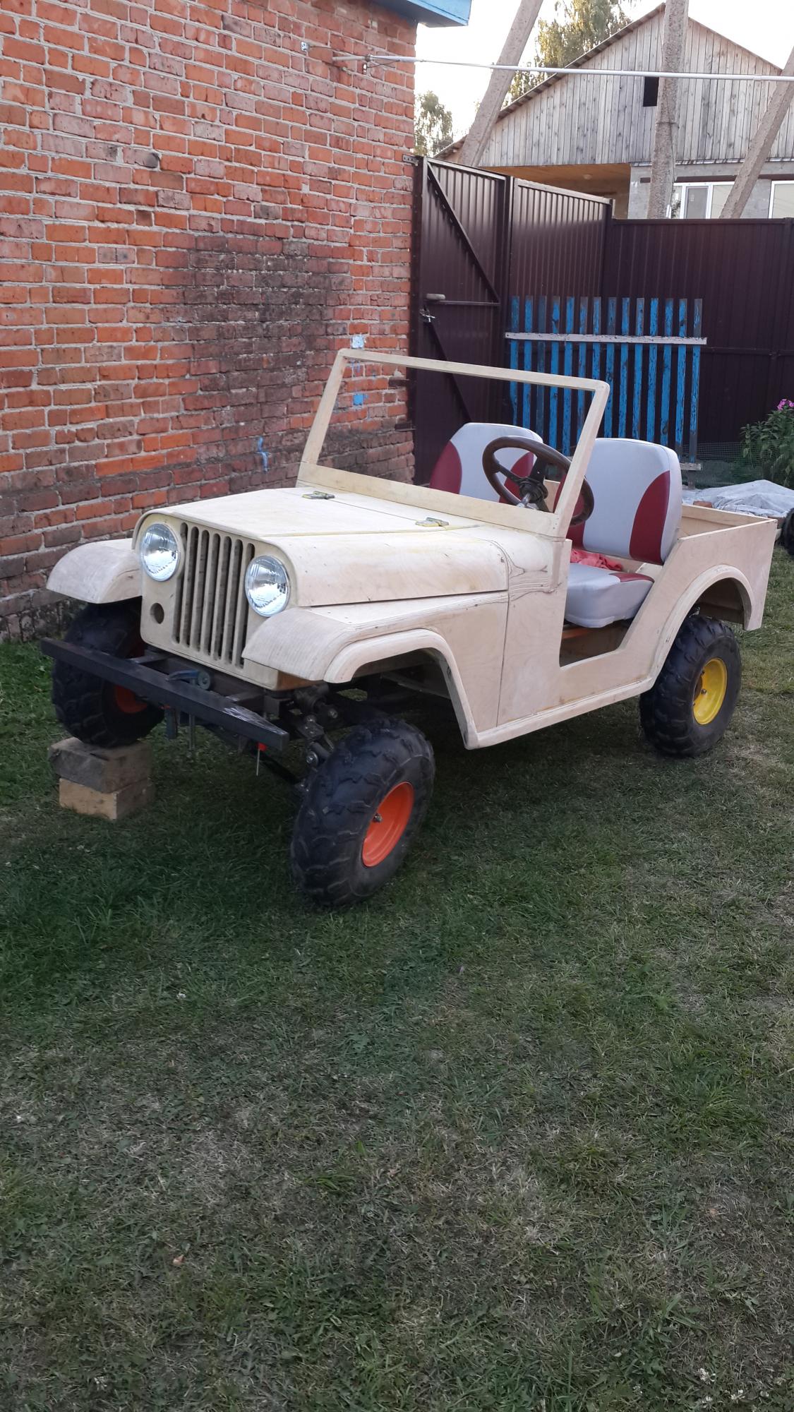

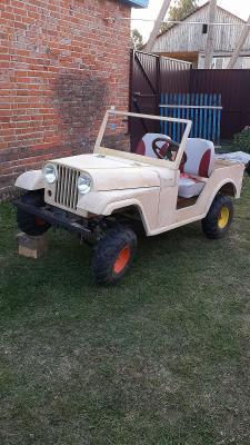

Олег81
Вставлю в тему и свои ,,пять копеек ,, :-)
Олег81
Stalker

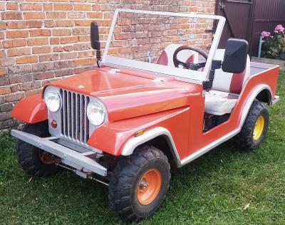

Что в ней деревянного ? На фото ходовка обычная сварная . Кузов ?
Без описания похоже на "еще один Виллис " или Вранглер .
Олег81
Да ничего необычайного  ;-D
Кузов несущий, с подрамником.
Подвеска спереди качалка на упругих элементах (рессоры) , поворотные кулаки и ступицы квадровские. Рулевая от окуши.
Задний мост от китайских друзей, с диффом , редуктором и пониженной передачей. Тормоза гидравлические спереди и барабанные сзади. Привод электро, 1.2 киловатт, 60вольт.
Колёса 19/7-8.
Кузов собран из 8 мм. фанеры на мебельных шкантах. При постройке сторонними чертежами не пользовался :hello: (по картинкам на глазок :dance:)
Строил для 12-ти летней дочери.
Изделие эксплуатируется хозяйкой второй сезон (100км+++) для покатушек по деревне, выездов с подружками на пикники, и по хозяйству. Максимальная скорость 43 км/ч. Батарея 20 амп.
Под капотом - генератор прямого тока. Что существенно  расширяет географию дочкиных покатушек. Запуск с кнопки.
Изделие не закончено. Впереди установка приборной панели, ветрового стекла, свет, габариты/поворотники/стопы. Дуги безопасности (из джоокера  ;-D) покраска дисков, установка фаркопа, постройка прицепа и ты.ды...
