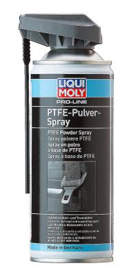

Смазка- или сухая тефлоновая или как сейчас модно - варка в парафине. Цепь и кассета остаются чистыми.
