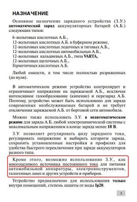

Man
Цитата: ИС-Х от 02 Дек. 2016 в 09:15
Чтобы ток не падал ваше ЗУ должно быть источником тока, а не напряжения. А Вымпел-55, увы, не тот вариант, он снижает ток по мере приближения к порогу, ибо по замыслу производителя ЗУ должен переходить в буферный режим с током в доли ампер  :bravo:.
В инструкции по другому написано:

Сэм_N
То,что выделено на первой картинке стоит понимать как просто блок питания,так они пишутся по научному,а не как стабилизатор тока.
По первой обведенке вам уже сказали. Теперь по второй.  Две обратные связи (а они антагонисты) на самом деле вот так работают:
Вам нравится? Это типичная картина 99% кипятилок на рынке.
