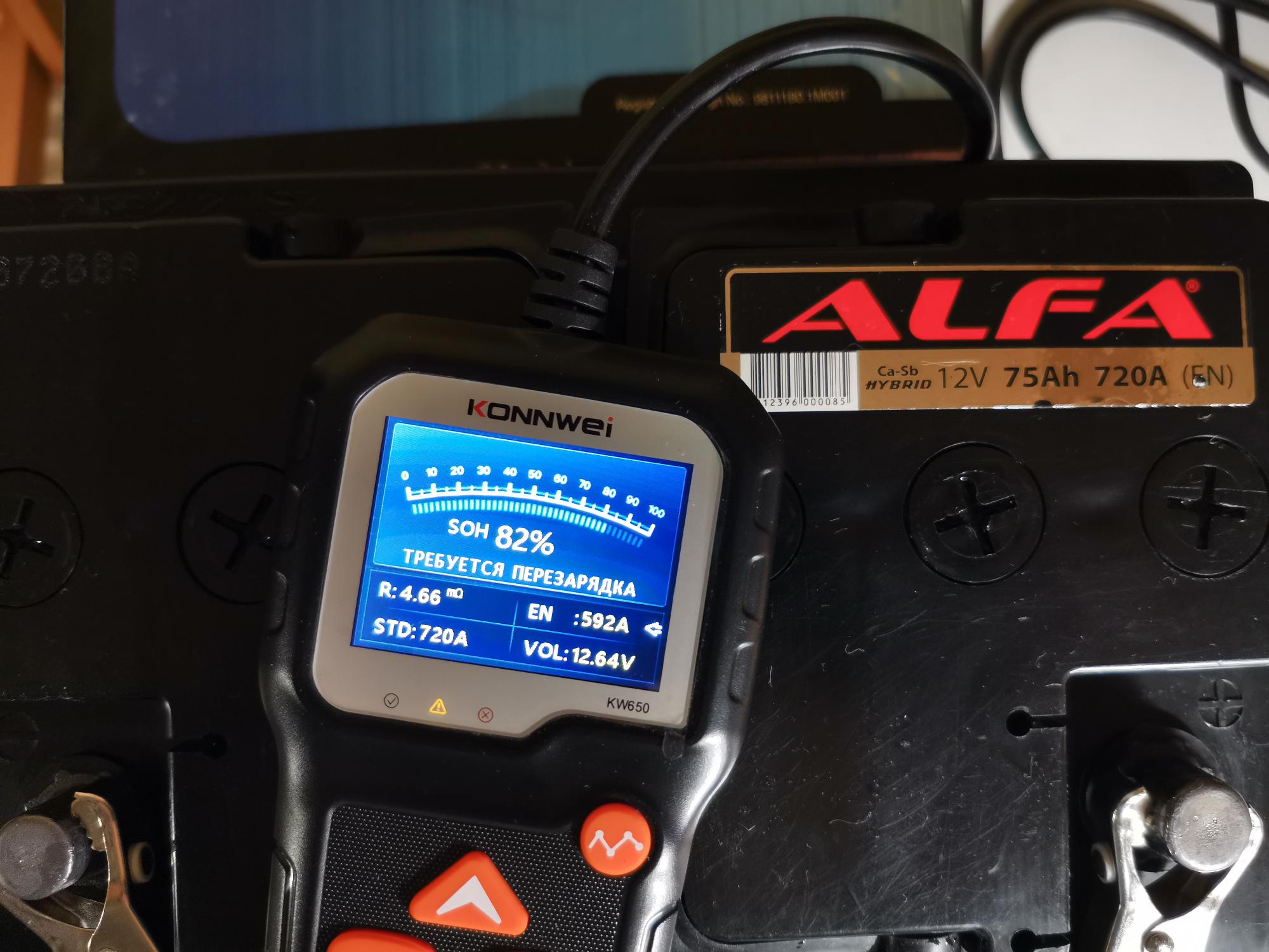

решил подзарядить на зиму купленный в прошлом году АКБ Альфа 75Ач 720А EN.
тогда тестер KW-650 после заряда показал ток 657А по EN.
в этот раз заряжал сначала до U=14,4В током 0,5А (у меня Вымпел-55, алг.5а)  в течение 36ч. АКБ взял 14Ач.
затем заряжал до U=16,3В током 1,5А (алг.1) в течение 45ч. АКБ взял еще 24Ач. при этом напряжение не поднялось выше 15,4В.
снова замерил KW-650 после заряда и в этот раз он показал ток 592А по EN.
решил поставить в данный момент на отдых в буферном режиме (U=15,3В).
вопрос: почему всего за год так упал пусковой ток (с 657А до 592А)? сульфатация? и почему не выросло напряжение на 2 этапе до 16,3В, а только до 15,4В? может я что то делаю не так?
Vova_n

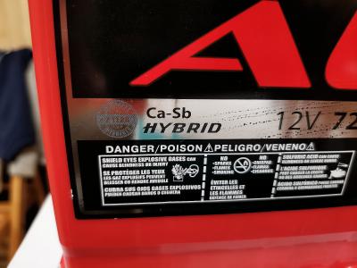

Цитата: kikis от 10 Нояб. 2022 в 15:47вопрос: почему всего за год так упал пусковой ток (с 657А до 592А)? сульфатация? и почему не выросло напряжение на 2 этапе до 16,3В, а только до 15,4В? может я что то делаю не так?
Во первых с чего вы решили что вашему акб нужны 16,3в? ведь он у вас получается выкипел до самых пластин под капотом авто, а значит он нифига не Ca-Ca и не упёрлись ему эти 16,3в ни в одно место. По всем признакам это гибридная технология в лучшем случае Ca+ и он вам отчётливо обозначил максимально напряжение на которое он согласен - 15,4в и то на стадии перемешивания.
Что сделали не так уже ответил тут https://electrotransport.ru/index.php?msg=2244647
И того долить и до зарядить по любой удобной для вас методике.
Судя по тому что я вижу, я бы рекомендовал на данный момент 0,05С - 14,6в основной этап и 0,02С - 15,4в для перемешивания.

[user]Vova_n[/user], вы правы, у меня гибрид.

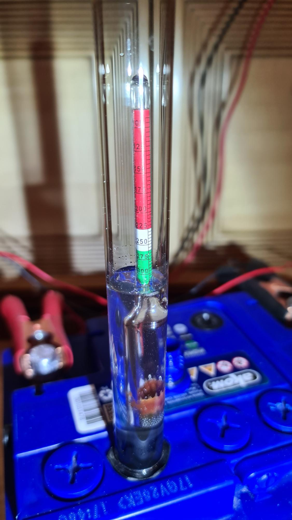

kikis
#733
вот сделал еще 4 цикла за это время с перерывами (заряд до 14,6В током 3,7А+заряд до 15,4В током 1,5А) а плотность за все это время в крайних банках так и не подравнялась: минусовая клемма/1,28/1,29/1,29/1,29/1,29/1,28/плюсовая клемма.
может больше не мучать АКБ, а  поставить уже на авто? получается выровнять заряд/плотность по банкам не получается.  или может сделать одно КТЦ?
Vova_n
Цитата: kikis от 29 Нояб. 2022 в 16:23или может сделать одно КТЦ?
Я бы не стал.
Цитата: kikis от 29 Нояб. 2022 в 16:23вот сделал еще 4 цикла за это время с перерывами (заряд до 14,6В током 3,7А+заряд до 15,4В током 1,5А) а плотность за все это время в крайних банках так и не подравнялась: минусовая клемма/1,28/1,29/1,29/1,29/1,29/1,28/плюсовая клемма.
Знать бы точно какая плотность с завода у него, можно было бы подумать.. а  так я бы оставил как есть до следующего обслуживания.
