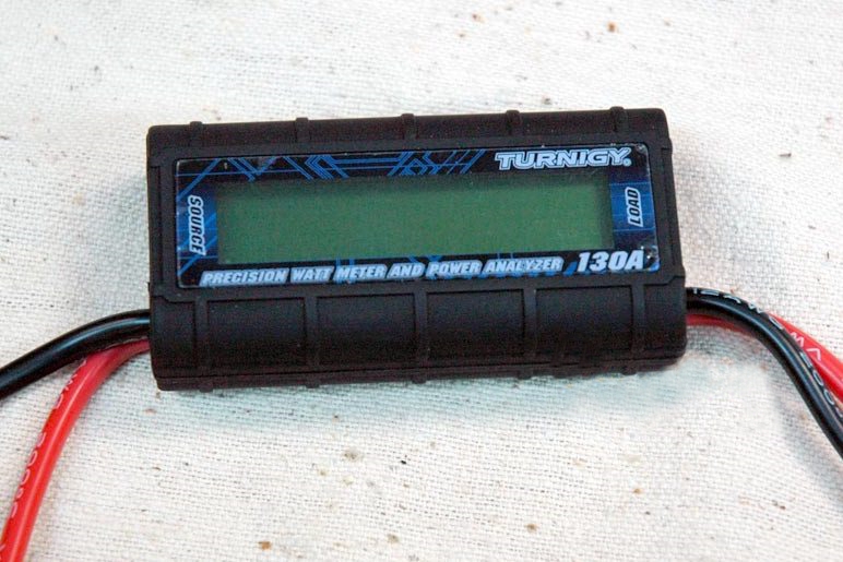

          Купленный мной ваттметр TURNIGY PRECISION WATT METER AND POWER ANALYZER 130A
не понравился мне  вот чем:
1. Мельтешение в нижнем левом углу нескольких показаний. Важнейшее для меня - израсходованная энергия аккумулятора. Чтобы ее увидеть, нужно достаточно длительно смотреть на индикатор, пока не появится (мелькнет) нужный параметр.
2. Низкая контрастность и яркость дисплея.
3. Не сохраняет накопленные показания энергии при отключении питания.
4. Не работает корректно с OLED-дисплеем типа WEH001602A Winstar
Ну и еще по мелочи... Например, нет показания температуры двигателя  :-)
     Вот и решил доработать имеющийся ваттметр для собственного удобства и удовольствия  :-D

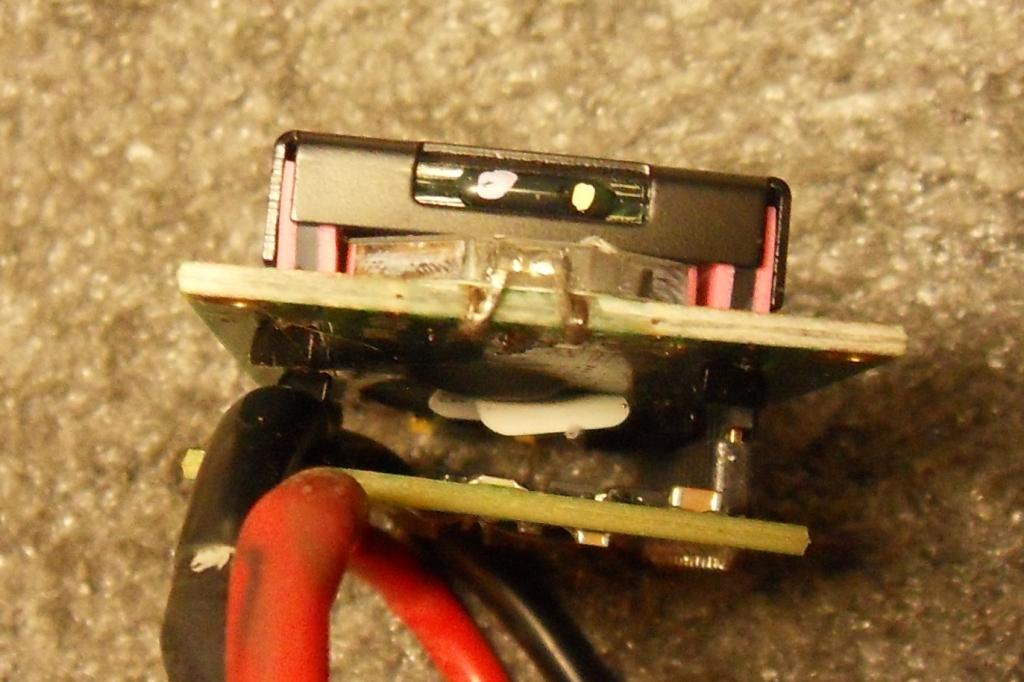

Поскольку мой китайский приборчик  имел залитый компаундом чип микроконтроллера, а делать новую плату самому не хотелось, решил купить дешевую платку с  ATmega328 микроконтроллером и вложить ее между платами дисплея и измерителя.
В плате измерителя думаю использовать имеющийся на ней стабилизатор питания и шунт.
    Больше года проект доработки находился в состоянии работающего макета. Не было возможности довести его до ума.  :-(
Сейчас приступаю к сборке в единое устройство.  В доработанном  ваттметре будет новый микроконтроллер и одна кнопка управления, которую намерен расположить сбоку, рядом с разъемом внешнего питания.

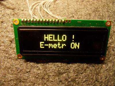

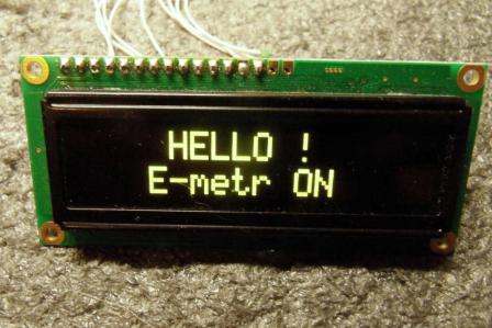

При включении сообщает свое имя (это, как вы понимаете - главное  :-) )
После, переходит в рабочий режим. Их несколько, на любой вкус.

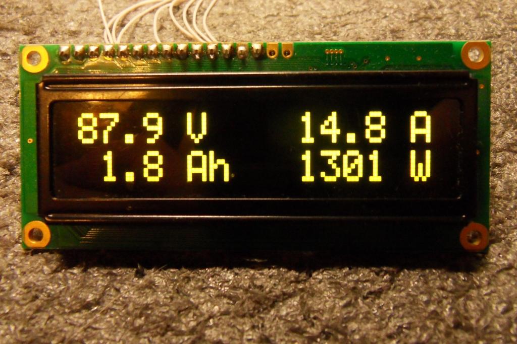

Точнее - несколько экранов, представляющих информацию в том или ином виде, с разным сочетанием параметров.
Это первый и основной:

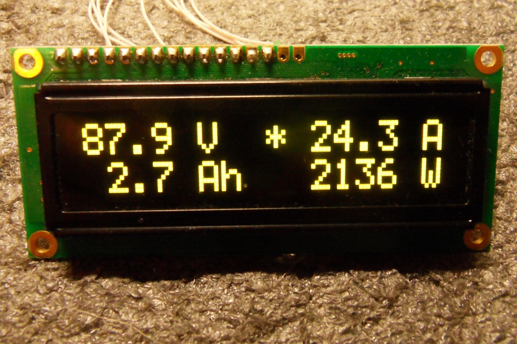

Слева вверху текущее напряжение батареи (0...90.0В) (можно сделать и 99.9) Точность 0.1В.
Под ним - израсходованная энергия батареи (до 99.9Ah). Справа- текущий ток батареи и потребляемая мощность.
Мигающая звездочка означает превышение хотя бы одним  из контролируемых параметров
максимальной (минимальной) величины, заданной в настройках.
Если на отображаемом экране не видно, какой параметр вышел за пределы - можно переключить экран. (вот хорошая мысль появилась - сделать этот процесс автоматическим)
Немигающая звездочка означает, что программно разрешен звуковой сигнал аварии (выхода контролируемых параметров за заданные пределы)

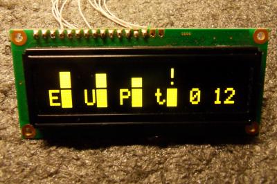

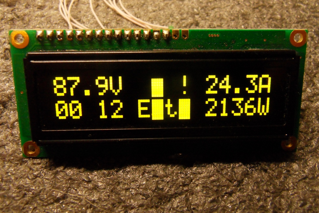

Второй экран:
Слева вверху - текущее напряжение батареи.
Под ним - таймер поездки, часы:минуты (две точки мигают с секундным периодом) Таймер поездки работает, пока есть потребление энергии, игнорирует небольшие перерывы (на светофор))
Дальше пошла псевдографика  :-)
    Е - оставшееся в аккумуляторе энергия (автоматический  сброс при полной зарядке, возможность ручного сброса).
Если оба "бачка" полные - 100% заряда. Когда 50% - верхний "бачок" - пустой, нижний - полный.
Это удобно, чтобы не пропустить точку возврата  :-)       Всего 16 делений индикатора  "топлива в баке"
Правее расположен значок температуры двигателя t и ее графическая интерпретация. Если оба "бочонка" полны - это максимально допустимая температура двигателя (задается программно пользователем из соответствующего меню). При ее превышении вместо верхнего "бочонка" мигает восклицательный знак, звучит противный звуковой сигнал и, если включен другой экран, на котором нет индикации температуры, появляется мигающая звездочка. При 0°С псевдографика отсутствует
Дальше - и так ясно  ;-)

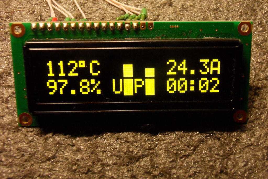

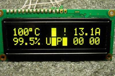

Третий экран:
Слева вверху температура двигателя (вставьте датчик LM35  в мотор). Максимально показываемая температура +125°С
Под ней -  текущий заряд батареи в процентах от максимума (масштабирование автоматическое после однократной ручной установки параметра Emax  в меню установок (см. дальше)).
Правее следует псевдографика: текущие напряжение U и мощность P.  Соответствие значений их  максимальному заполнению настраивается в меню установок. Псевдографика позволяет оценочно контролировать  параметры, когда не требуются точные цифры, или когда обстановка на дороге не позволяет отвлекаться.
В правой части экрана отображается  токбатареи и под ним таймер поездки с двумя мигающими  точками (1 сек).
Точки перестают мигать, когда останавливается таймер поездки (длительное стояние без потери энергии).
Таймер продолжает работу с новым запуском мотора.

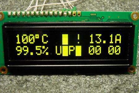

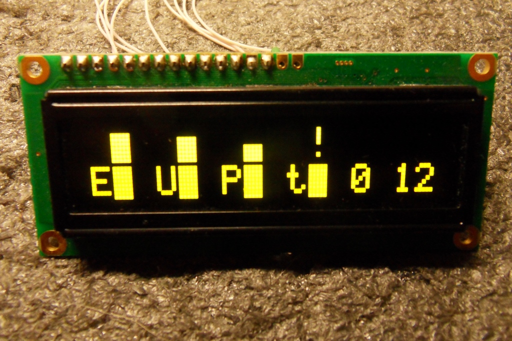

Четвертый экран:
Сплошная псевдографика, на любителя (один из них - я)  :-)
"Топливо в баке", напряжение, мощность, температура и таймер поездки с мигающими точками.

А шунт выносной или так  внутри и оставляете?
Шунт родной, внутри так и остается. У меня ваттметр не на руль вынесен, а расположен над контроллером, на наклонной части рамы, что не делает проблем с проводами.

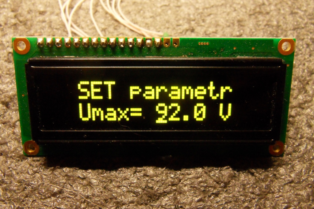

#12
Продолжу описание E-metr/

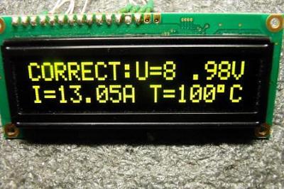

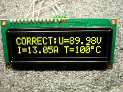

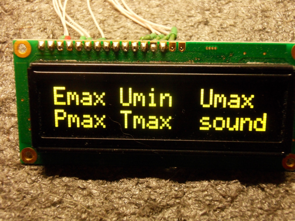

Имеется два служебных режима
1. Установка предельных значений и управление сигнализацией

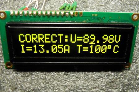

2. Калибровка по току, напряжению, температуре.
Рассмотрим первый из них.

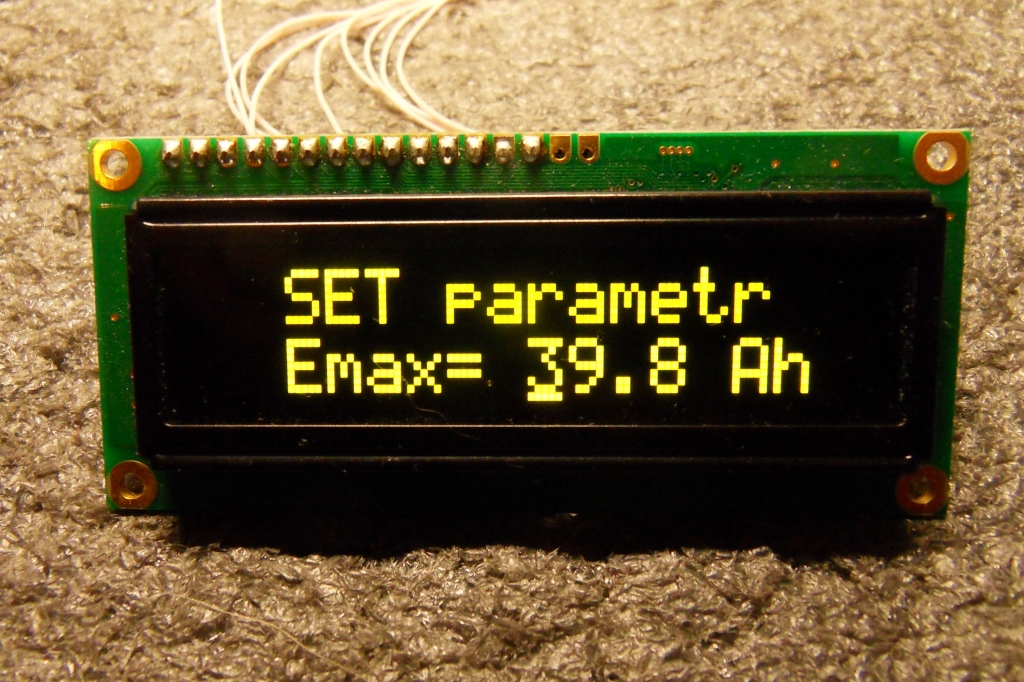

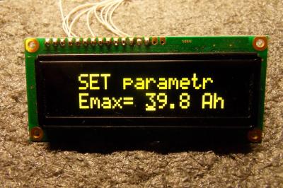

В него попадаете, коротким нажатием кнопки во время приветствия (включаем батарею и коротко нажимаем)
На дисплее мигает Emax (емкость батареи), остальные  символы светятся непрерывно.
В течении 5 секунд нужно предпринять одно из действий:
                        - выбрать коротким нажатием (0,04-0,4 сек.) требующий корректировке параметр
                        - перейти к корректировке выбранного параметра длинным нажатием (0,6-2,0 сек. )
                        - ничего не предпринимать, если корректировка не требуется (через 5 сек. вас выбросит из меню корректировки и перебросит в рабочий экран).

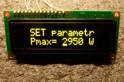

                                           Установка параметра: ( на примере Emax)
Emax  необходим  для правильного масштабирования псевдографики по емкости батареи  и для аварийного предупреждения о ее разряде.
                                             Курсор горит под старшим разрядом корректируемой цифры
                                                    - длинное нажатие вызывает переход к коррекции выбранного разряда (выбранный разряд начинает мигать).
                                                             - Коррекция цифры   происходит   короткими нажатиями от  текущего значения с возрастанием на единицу при каждом нажатии  по циклу
                                                                 -  Для перехода к следующему разряду требуется длинное нажатие.
                                                         После завершения  корректировки Emax ждете 5 сек. и вас выбрасывает
на  предыдущий уровень  :-)

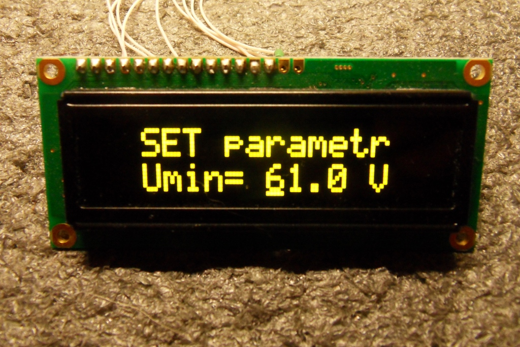

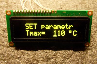

На дисплее мигает Umin (минимально допустимое напряжение батареи), остальные  символы светятся непрерывно.
У вас есть 5 сек. для принятия решения (одно из трех):
                        - ничего не предпринимать, если корректировка не требуется (через 5 сек. вас выбросит из меню корректировки и перебросит в рабочее окно).
                                                 Установка параметра:   (Umin)
Umin  необходим для правильного масштабирования псевдографики по напряжению батареи и для аварийного предупреждения о разряде батареи.
                                              И так, пока не установите все требуемые вам параметры    :run: :-D
Umax необходим для правильного масштабирования псевдографики по напряжению батареи.
Pmax необходим для правильного масштабирования псевдографики по  мощности  и для аварийного предупреждения о перегрузке.
Tmax необходим для правильного масштабирования псевдографики по  температуре  и для аварийного предупреждения о перегреве.

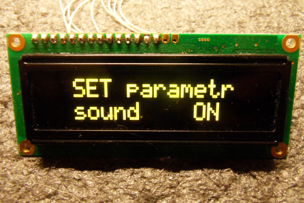

SOUND  О, это совсем просто! Вы можете включить этот противный звук, чтобы он доставал вас каждый раз, когда что-то не так пойдет...  :kidding:
Отключить его можно будет из рабочего стола экрана длинным нажатием кнопки (также и включить обратно, если захочется  :laugh:)

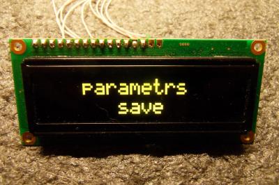

Если ваши мучения по установке аварийных параметров завершены, подождите 5 секунд и вас выбросит в меню установок.
А еще через 5 сек. (если вы не передумали что-то еще поправить)  - произойдет загрузка установленных параметров в энергонезависимую память
И вы окажетесь в одном из рабочих экранов ( в том, в котором находились последний раз перед выключением E-metr, то есть в вашем любимом!  :exactly:
На сегодня все.
В следующий раз расскажу о калибровке E-metr

А сейчас я опишу существующий алгоритм коррекции
     Коррекция UIT  - (напряжение, ток, температура).
     Для того, чтобы попасть в меню коррекции UIT необходимо длинное нажатие кнопки во время демонстрации приветствия при включении U-metr
     Жмем кнопку
     Короткие нажатия меняют позицию курсора
     Длинное нажатие переводит в режим коррекции выбранной цифры
     При этом она начинает мигать, а курсор гаснет.
Логика работы:
При вхождении в меню коррекции E-metr запоминает текущие значения UIT и отображает их на дисплее в виде "куклы" для коррекции. Зная истинные значения этих параметров, (измерив их прибором), вы "вписываете" их в "куклу", тем самым корректируя прежние показания. Когда коррекция "куклы" по  необходимым параметрам будет вами завершена, E-metr перед выходом в рабочий экран запишет в энергонезависимую память вычисленные дополнительные  коэффициенты коррекции и после перехода в режим измерения применит их.  Важным условием является знание истинного значения каждого из подлежащих   коррекции параметра на момент входа в меню коррекции. Поэтому, чтобы не напутать, лучше корректировать их по одному. Откорректировал один параметр, вышел, зашел в меню коррекции снова и откорректировал следующий. Выход из меню коррекции автоматический через 5 секунд отсутствия нажатий кнопки.
   И так, вам нужно откорректировать показания температуры. Опускаете датчик в кипяток и входите в меню коррекции. Допустим, U-metr показывает 094°C.  Короткими нажатиями подводите курсор к корректируемой цифре и длинным нажатием переходите в режим ее коррекции. Курсор исчезает, а выбранная цифра начинает мигать. Короткими нажатиями корректируете ее значение. 0 меняете на 1 (при попытке в старшем разряде температуры  ввести 2 и больше, число будет скидываться в 0). Потом длинным нажатием переходите к следующему разряду (9). Он начинает мигать и коротким нажатием меняете его на 0. Еще длинное нажатие и переходите на младший разряд (мигает). Короткими нажатиями устанавливаете его в 0. После этого просто ждете 5 секунд и появляется сообщение:
А потом вы видите рабочий экран с откорректированным значением температуры
Вот как то так... /:-)

У меня возможно тупой вопрос, ну или пожелание - возможно ли ввести ещё и спидометр (и всё что связано с пробегом)? Был бы, вообще, полноценный аппарат.  :-)
KolobOkUS
#15
Genadi, конечно возможно! Но это не входит в мои нынешние планы. Может попозже... А поскольку проект открытый, может и кто-то другой дописать код. Меню коррекции дополнить параметром V  или D или L для настройки под свое колесо.
И тогда сразу можно подумать, в каком экране вставить параметр скорости и на какое место. Или создать еще один экран, пятый. С каким наполнением. Предлагайте пока варианты удобной компоновки параметров на экранах
Stels 720, Q-128F, LiFePO4 36V 10A/H, KU123, 35км/ч
Genadi
Ну, для меня  удобно вот такой вариант:
Верхний левый экран - напряжение батареи.
Верхний правый экран - скорость (км\ч).
Нижний левый экран - ток (либо мощность) батареи (можно меняющиеся автоматически экраны через пару секунд)
Нижний правый экран - расход (а.ч) батареи + пробег суточный.
Но это , конечно, на будущее. В данном варианте, пока замечаний нет, ну ещё поизучаю завтра.
KolobOkUS
Я понял, но экранами я называю не место на экране, а сами экраны: первый, второй, третий и т.д. На счет вашего варианта одного из них я согласен, интересно.
