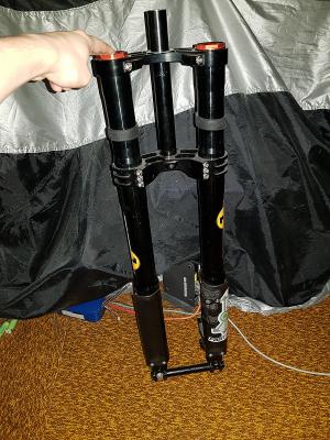

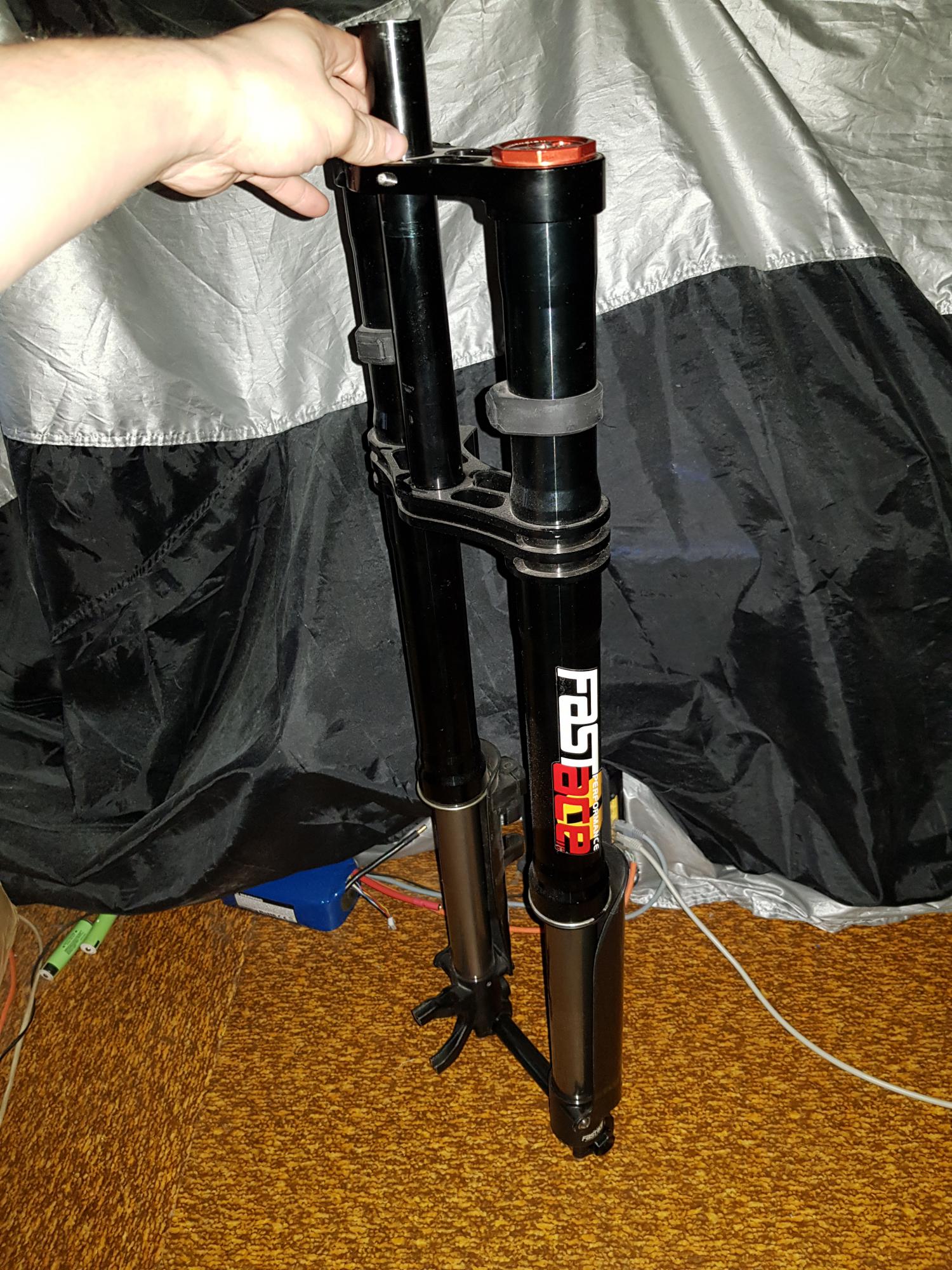

А как вы смотрите на такую вилку? Перевертыш со штоком 1 1/8 и 20 осью.
tmkt
не понял что за вилка?
она на продажу?
H.I.M
она на продажу?
Вилка fastace alx13rc. В продаже вы ее скорее всего не найдете. Я думаю что она появилась путем взятия перьев от пита и изготовлением штока и корон под вело. Задумался продавать ее.
tmkt
и почем? )
H.I.M
Цитата: tmkt от 18 Июнь 2019 в 22:16
и почем? )
Честно не знаю, надо найти где нить ее стоимость или брать в расчет стоимость аналогичных перьев марки fastace. https://jazzmoto.ru/shop/tovari/dlya_pitbaykov/amortizatory_i_vilki/vilka_perednyaya_perya_fastace_760mm_45_48_2_regulirovki.html Но за бесценок тоже сбывать не собираюсь.
