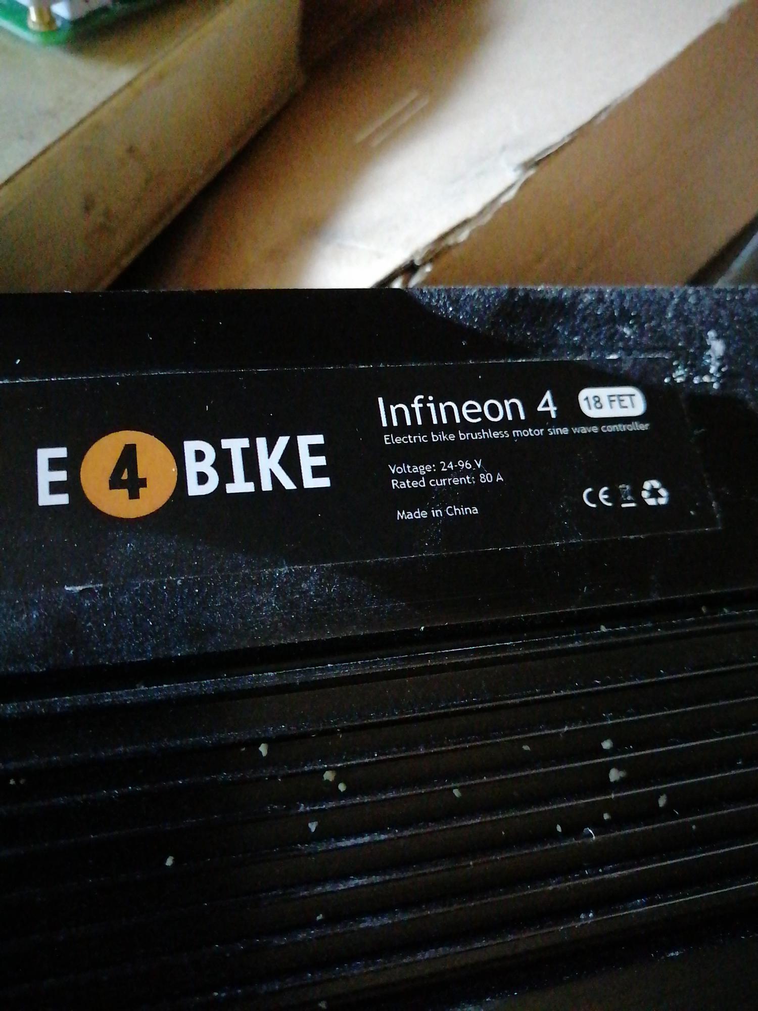

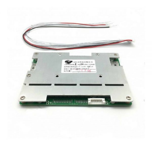

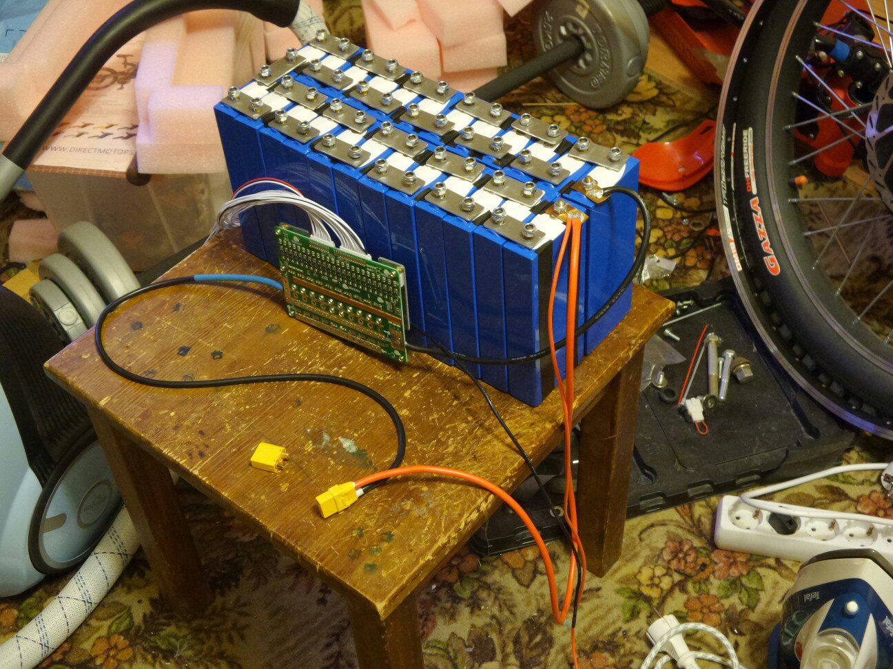

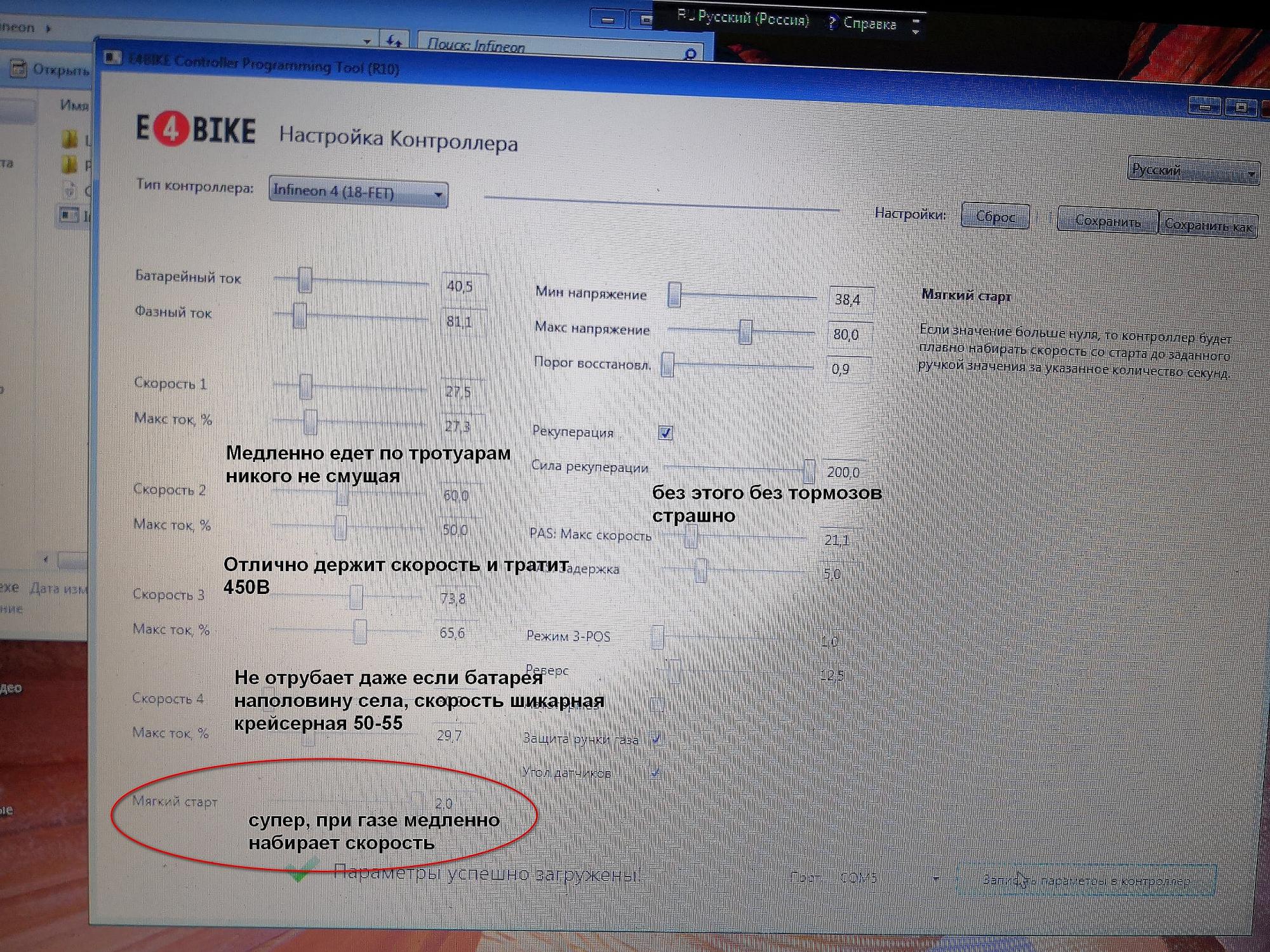

Может кто нибудь поможет все таки

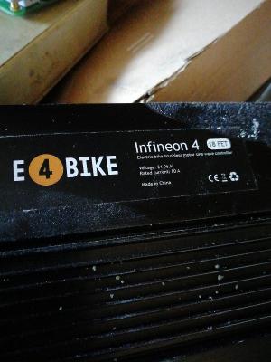

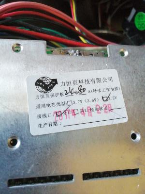

Посмотрите внимательно на картинки и Подскажите в чём может быть проблема Почему умирают BMS и умирает Иногда я через 2 месяца после покупки Я уже не знаю на что грешить батарейки в полном порядке мотор тоже в порядке а контроллер 18 сетовый infineon вот на нём настройки батарейный фазный ток можете подсказать что лучше и как лучше Какие конфигурации лучше выставить я буду тестировать и надеюсь что больше ничего не сгорит ьт
Бмс на 80а как написано.

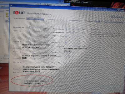

а сколько можно выставлять рекуп? просто я другими тормозами и не пользуюсь. ногами только
Явно не больше возможностей бмс.
Тут вообще без комментариев. Реген - весьма ненадёжный тормоз, я уж не говорю, что должно быть как минимум два независимых тормозных контура.

[user]paulost[/user], Рекуперация 200А? Не многовато?

В этом контроллере настройки выставляются в неких единицах, аля проценты, не амперы точно.

Симметричную бмс опасно на реген, если выедешь на полном заряде под горку, начнешь тормозить, она отрубит - выбьет феты в контроллере.
[user]paulost[/user],  попробуй убрать реген совсем, или убавь на минимум. Стало холодать, а батарейка, даже лифер, не любит многоамперную шоковую зарядку в околонулевую погоду, а еще реген прилично вносит вклад в нагрев  мотора. И поставь тормоза, особенно спереди.
paulost
а что такое реген, рекуперация? сколько поставить в процентах тогда
(если я установлю 100А симетричную бмс куплю проблемы уйдут?)
acyd
сейчас симметричная на 80 работает? Её смело можно до 70 батарейного и 140 фазного. Надо по ваттметру смотреть реальный ток потребления. Тк запрограммированное не всегда соответствует действительности.
В принципе без разницы симметричная бмс или нет. Но на симметричной может возникнуть редкая ситуация при спуске с годы на полной акб.
Это можно устранить: 1 уменьшить силу рекуперации. Для начала поставь 50 енотов,  ([user]dantist[/user],  написал что там не амперы).
2 скрутить напряжение в зарядке. Замерь,  сейчас должно быть   3.65*24=87.7,  если у зарядного есть подстроечный резистор по напряжению, можно аккуратно скрутить до 82(3.45*24). Тогда при заряде акб не будет коптится до отсечки и получит возможность отбалансироваться. При регене не отрубится.
Она не редкая. Достаточно зарядиться полностью, разогнаться и сразу затормозить. Даже без горы можно словить защиту.

Спасибо тебе, я теперь понял почему у меня сгорали бмс, я разгонялся до 60 и жал на рекуп, срабатывала защита, в спустя месяцы такой езды умирали получается феты. теперь буду гонять и не тормозить когда буду быстро гонять. И все таки сколько рекуп поставить 100? 80? 150?
и если я куплю бмс рна 200Ампер, поможет ли ей это оставаться при жизни? или нет?
VitaliyS
... страшилки имеют частный характер.  Всё зависит от мотора, контроллера, самой бмс и батареи. Если батарея емкая и высоковольтная, точнее высоковольтный конфиг, и если еще в добавок у контроллера настройка рекупа не совсем радикальная, то проблем не будет. Для примера, мой вариант. Батарея 20s, 32Ач. У контроллера рекуп настроен так, что при среднем уровне заряда батареи, при торможении со скоростей близко к максималке, тормозной момент на грани срыва сцепления(это чувствуется при попадании на неровные или скользкие участки, когда эффект, как у абс). Ток порядка 20А. так вот, При полностью заряженной батареи(84В), рекупа нет вообще. Как не тормози, мотор не может сгенерировать(благодаря контроллеру) эдс, чтоб пошел ток зарядки . По мере снижения напряжения на батареи, рекуп начинает появляться и расти.

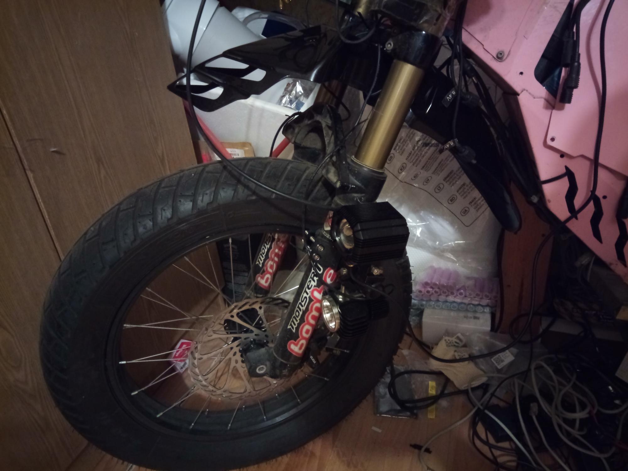

Питовую вилку я так и не собрал. Все еще стоит марзоччи монстер 170мм на телепортаторе  :pardon:
tmkt
Примерял эту траверсу питовую на рулевой стакан телепортатора... и что-то у меня сомнения, что она нормально встанет. Даже при полностью закрученной гайке, и когда подшипники уже до упора сближены, остается визуально ещё несколько миллиметров пространства... болтаться будет траверса адово в этом стакане O_O

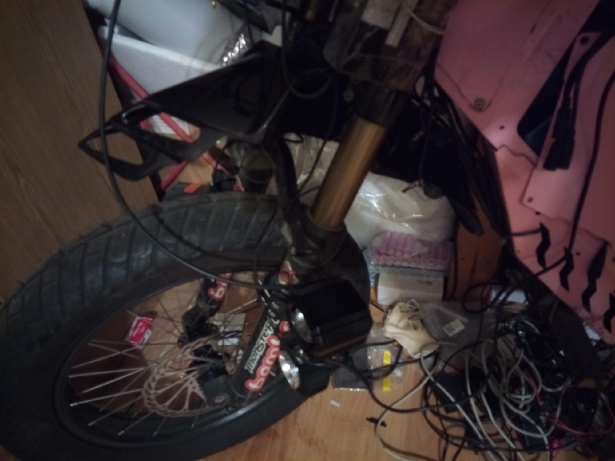

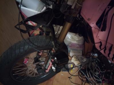

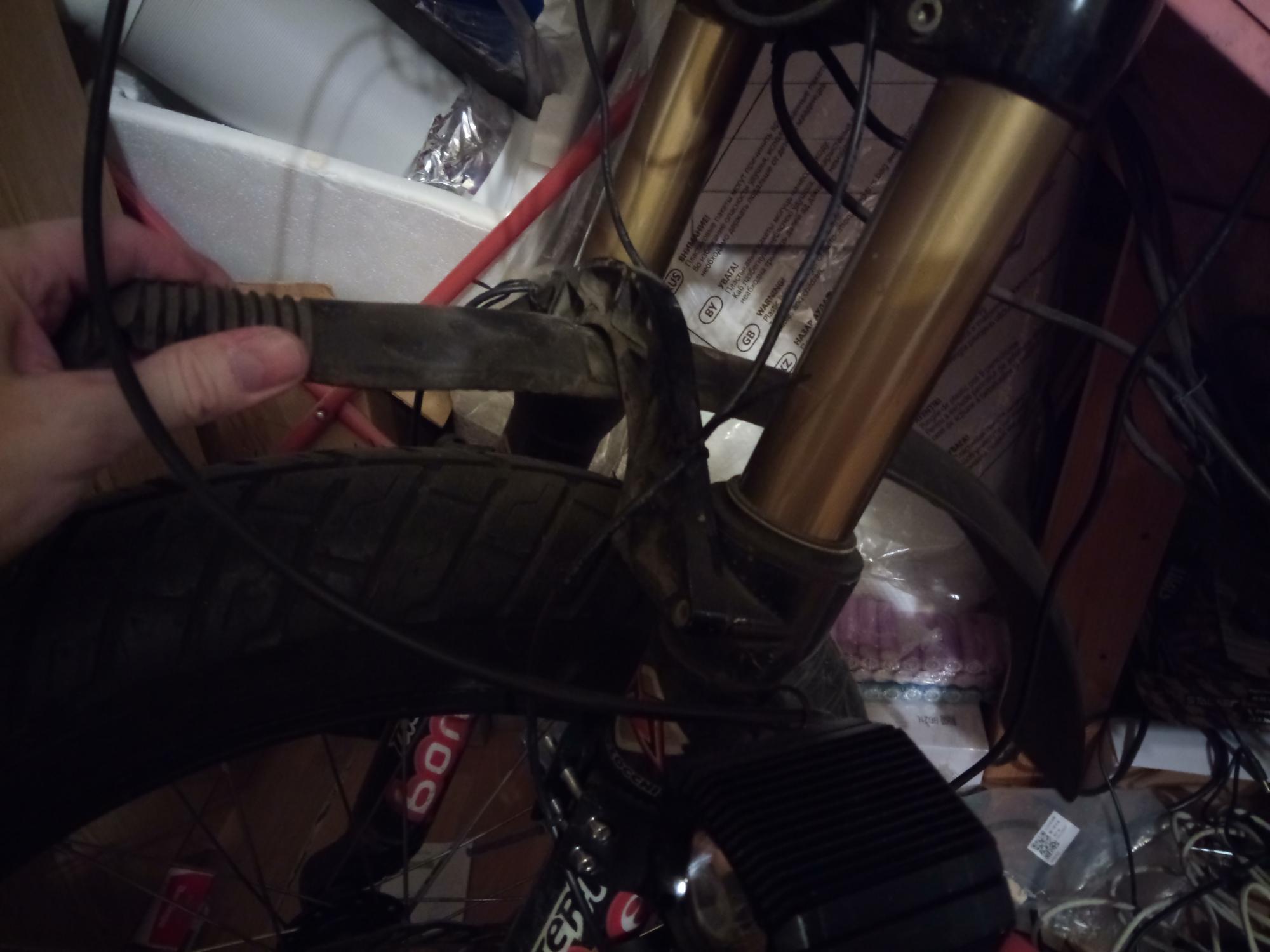

Еще новости. Наткнулся случайно на АлиЭкспресс на крылья широкие. Искал вообще стопари, а тут крыло со стопарем интегрированным нашлось - купил его и еще крыло уже без стопаря но широченное под мотоциклетную резину.
В общем вот сегодня распаковал посылку и сразу практически примерил, и даже придумал как закрепить. Вперед поставил крыло, больше похожее на заднее, но это не точно. Прикрепил к нижней короне, просто вниз под гориллу оно никак не умещалось, решил что пусть хоть так. Выглядит примерно так:
Добавлено 01 Мая 2021 в 08:36
Добавлено 01 Май 2021 в 08:38
А было вело крыло тоненькое, примерно так:
acyd
Крыло наоборот,  сплошное - чтоб рожу не забрызгивало, а решетчатая, чтоб в радиатор двс(которого у тебя нет) задувало.
Только толку ноль от этого крыла. Слишком короткое и высоко расположенное. Хорошее надо самому делать.  Я печатал братану на мотоцикл. Можно любого размера и профиля склеить. Правда стекловолокном армировал для успокоения
