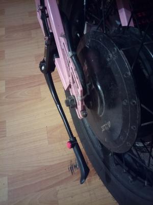

Таки намутил подножку.Буду тестировать.
Stanislavchik
Выглядит хлипкой.
tmkt
Цитата: Stanislavchik от 30 Окт. 2021 в 20:05
Выглядит хлипкой.
так и есть, это вело подножка, ни о какой доп нагрузке типа сесть на байк, когда он на подножке, не может быть и речи... но у нее сверху дополнительная лапка, создает небольшое усиление от проворота...
в целом держит. Еще нравится что можно оперативно длину регулировать кнопкой, актуально чтоб наклон байка был не очень большой и нагрузка на подножку меньше.
В любом случае, это лучше чем ничего. Как я замучился без нее, ведь абы куда байк не прислонишь... вечная проблема была.

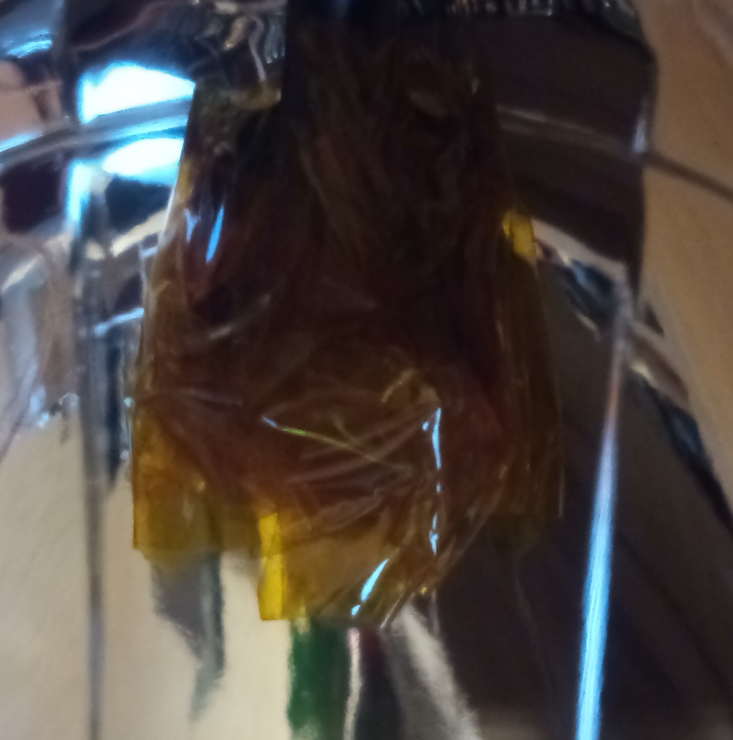

А еще в основную фару поставил новую диодную лампочку, стандарт Н4. Но она оказалась хрень... слишком отличается от галогеновой, шторки возле диодов ближнего света плохо повторяют то что должно быть по стандарту, и светотеневая граница ближнего и дальнего почти не отличаются. :neg: В итоге намотал каптонового скотча вокруг диодов ближнего, стало лучше, граница ровная, но есть вертикальные выбросы, которые конечно слепят... это видно если на дороге помотать рулем влево-вправо, знаки вдали сильно подсвечиваются, когда эти вертикальные полосы на них попадают.  :pardon:
Ну и желтизной свет отдает теперь... зато сразу понятно где дальний а где ближний. :exactly:
Если б не каптон, не понятно что там можно ьыло б сделать, простая изолента мгновенно дымиться начинает.  O_O

вот более понятное фото

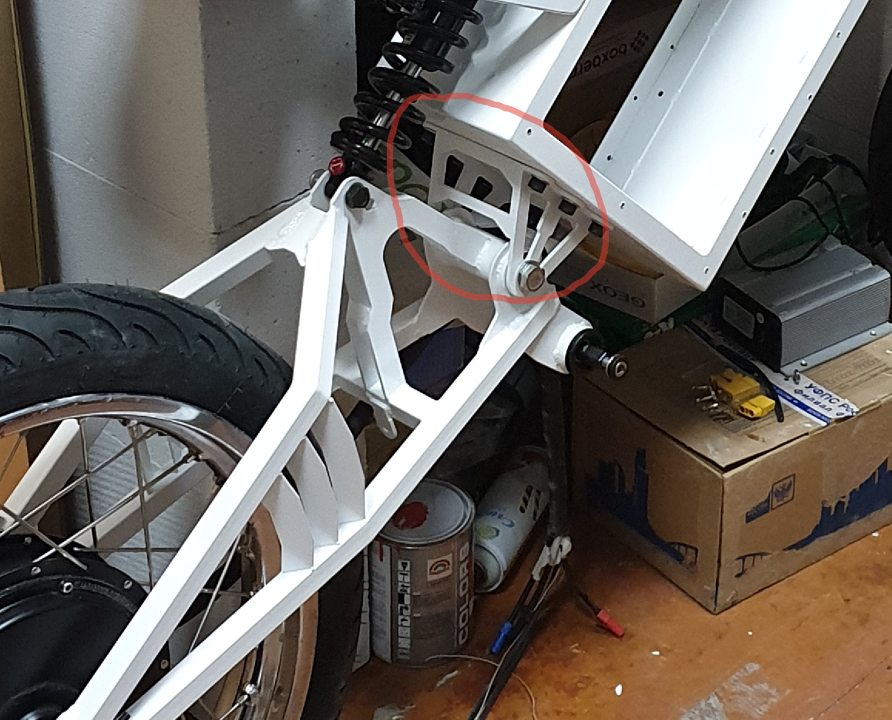

[user]tmkt[/user], я имею в виду, поставить вилочку без типа DNM, аморт от них же, любой руль, любые колеса и просто кататься в лайт режиме, парк-асфальт без жести. Допустим на дальнобой мне в итоге посадка не подошла, сидушка узкая и слишком большая высота по седлу, короче масса нюансов. Но под задачи, типа прокатиться вечерком пару часов по городу без гонок на скорость он хорошо подходит. У меня например на большой скорости и при нормальной такой загруженности телепортатора начинает телепаться крепление заднего маятника, оно там вроде из 4мм варено и ему тяжко, но это когда на раму нагружено килограмм 130 (мой вес, плюс батарейка, плюс багаж)

не понял телепаться это как? болты ослабляются и оно люфтит или тупо гнется сам металл? и насколько он должен гнуться чтоб это визуально было заметно? O_O
sdenis2017
Цитата: Magnitarus от 02 Нояб. 2021 в 04:02оно там вроде из 4мм варено и ему тяжко
и в месте крепления аморта далеко не 130 кг
хотя из готовых рам мне телепорт больше всего нравится
Magnitarus
[user]tmkt[/user], вибрирует при езде, видно по заднему колесу
Цитата: sdenis2017 от 03 Нояб. 2021 в 23:12хотя из готовых рам мне телепорт больше всего нравится
так-то мне тоже, но как оказалось, мне она не подошла
Цитата: sdenis2017 от 03 Нояб. 2021 в 23:12и в месте крепления аморта далеко не 130 кг
да, там распределенная нагрузка, это понятно, и в том узле наверное только половина от 130 кг, но в динамике у меня заднее колесо немного начинает жить своей жизнью
деталька вот эта, она реально супер тоненькая
ютуб канал electrotravelling
ferio
Цитата: Magnitarus от 04 Нояб. 2021 в 00:29деталька вот эта, она реально супер тоненькая
можно попробовать косынки внутри наварить.
