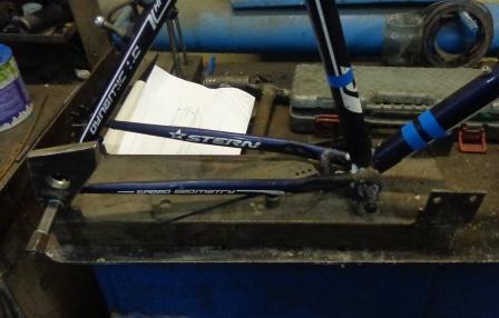

И так начнём. Нам понадобится угол, можно обойтись и без него. Но переделка всё равно потребует мастерскую.
Для более качественной переделки нужно изготовит оснастку. Высокой прецизионной точности при её изготовлении не требуется. Все нужные параметры заложены уже в раму.
В моём случае это кусок швеллера. Но можно сварить из труб. которые будут куплены для маятника.
Главное жёсткость конструкции.
Размеры я брал с обычного двуподвеса в Декатлоне.
Когда готов подрамник. В нём зажимаются загодя отрезанные дропы и детали маятника.
И соединяются профильной трубой.
Многое не проговорено, чтобы не сдерживать пыл начинающих.
Не забываем фурнитуру и крепление тормозов.

Промежуточный результат.
Сколько электродуговая сварка позволила, столько и сварено.
Задний маятник.
И подсобранное изделие.
ferum
[user]Jeca[/user], почему нижняя труба должна такое вытерпеть? Или ты в нее еще одну засунул?
Jeca
[user]ferum[/user], А прочему не должна? Старая, 25, больше месяца терпела свинец. Это новая, овальной формы, Крепление амортизатора временное. Стационарное будет за четыре точки.
