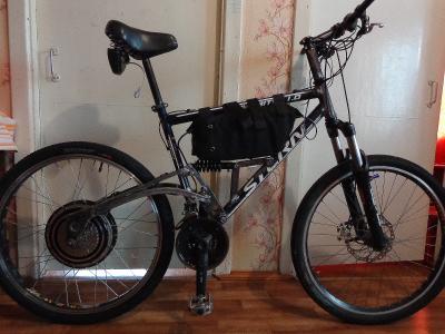

А колесо при сжатии аморта не будет цеплять за подседел?
Jeca
Правильный вопрос. Должно. Изначально база велосипеда 1170 мм. и запаса ходу нет. Производитель, чтобы сохранить длину цепи, порою изгибает посидел. Или отказывается от перемычки для щитка. Я отказался от перемычки и удлинил базу.

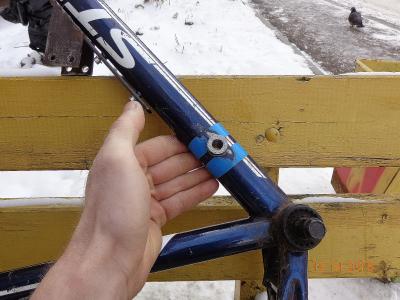

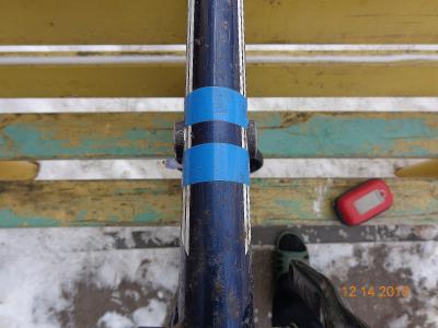

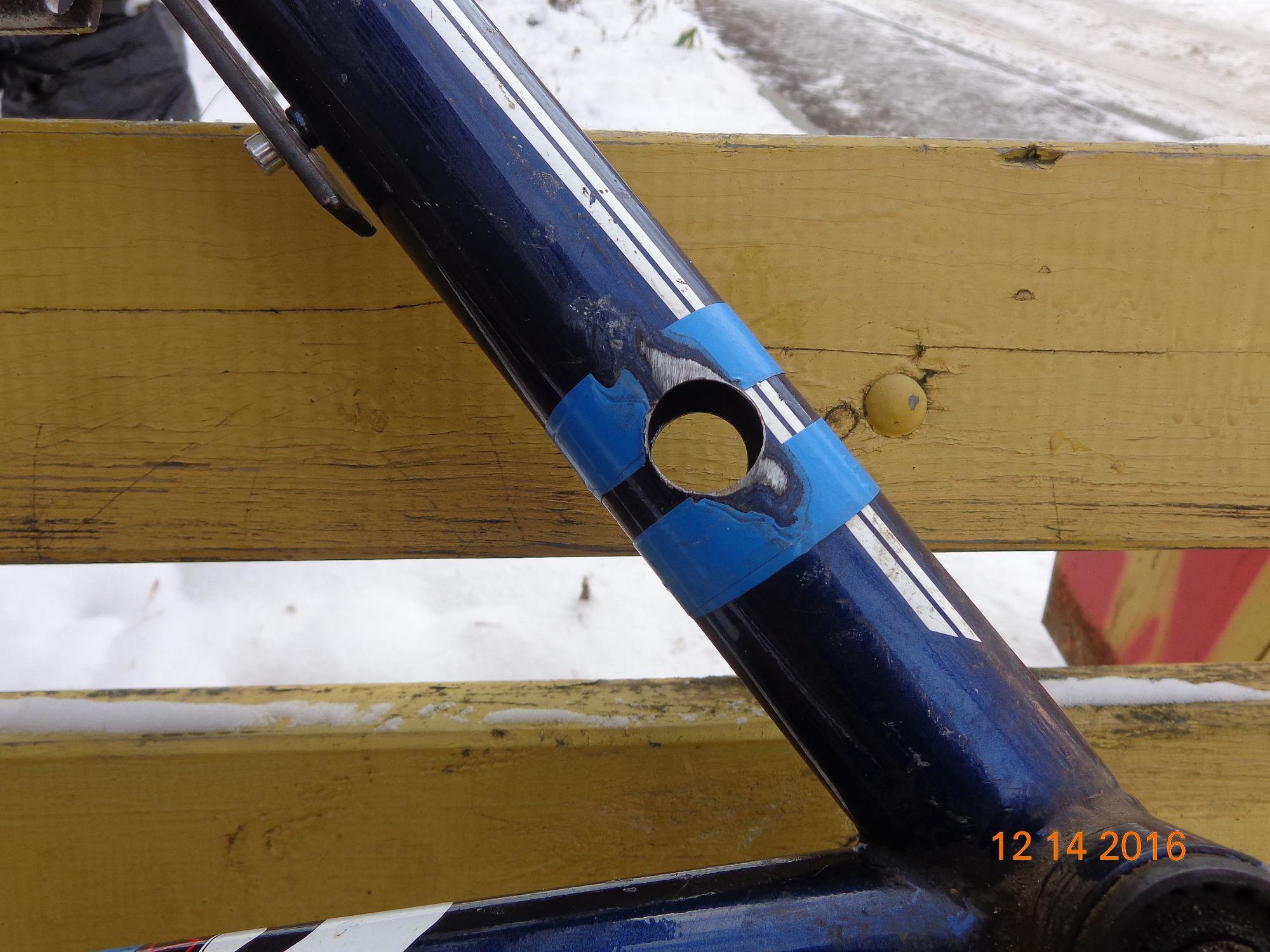

[user]Jeca[/user], Вопрос профана.
Просверленная под ось маятника нижняя труба не сломается в месте сверления?
Добавлено 14 Дек. 2016 в 10:10
И, если можно, фотки крупней и резче, а то мыльные какие - то, деталей не видать.  :neg:
Если не усилена, то сломается - однозначно.
Ведь на этот узел приходится основная нагрузка от дорожных неровностей.
[user]Jeca[/user], Можно сфоткать отверстие в трубе Штерна? Без установленного маятника.
И желательно - не ужимать фотки. Грузите, как есть, их сервер и так ужимает по разрешению.
Jeca
Посоветовал не связываться по финансовым и техническим соображениям, так что буду болетть за вас.  :wow:
Отставить поломку. Я считаю что не должна.

vladk
Накладки нужны, бо металл тонкий. Такой же (или большей) толщины, как основной, ромбовидные длиной в 3-4 диаметра дыры, шириной в пару диаметров, повдоль трубы
Jeca
Специально делал большое отверстие. Ударных нагрузок, поперёк трубы узел не создаёт.
vladk
ударных -нет, знакопеременных зато хватает. В принципе без фанатизма ездить может и хватить, а появятся трещины- заварить можно будет и тогда уже усилить

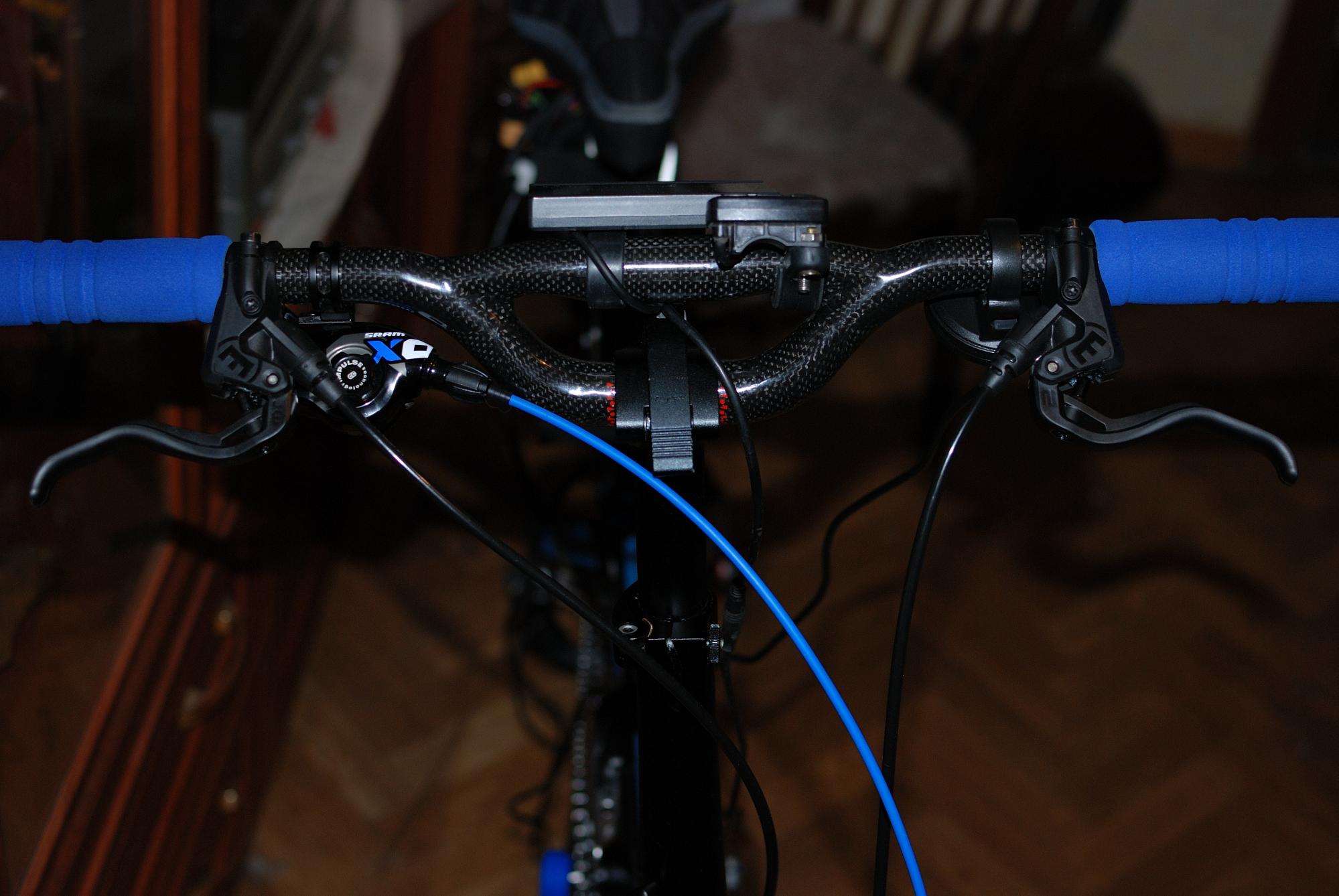

Потихонечку собираю. После пространственной рамы не привычно. Повсюду куски проводов. Остро встала необходимость типовых коннекторов.
Из-за моих косяков в сумку от [user]Alinaa[/user], ничего не лезет. Но пошаманив таки всунул туда ваттметр. БМС и понижайка подождут другую посуду.
На руле тоже бардак. Но зато я победил правый курок. И теперь он слева.
Из вопросов как прилепить экран ваттметра.

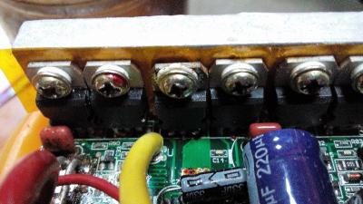

Собирался отписаться о сборке вела но увы. Купленный с рук контроллер оказался с душком. На вывешенном колесе работал. А под на нагрузкой не тронулся, уходил в защиту. И после подъёма коротнул.
Но в остальном буду тестировать железо.
