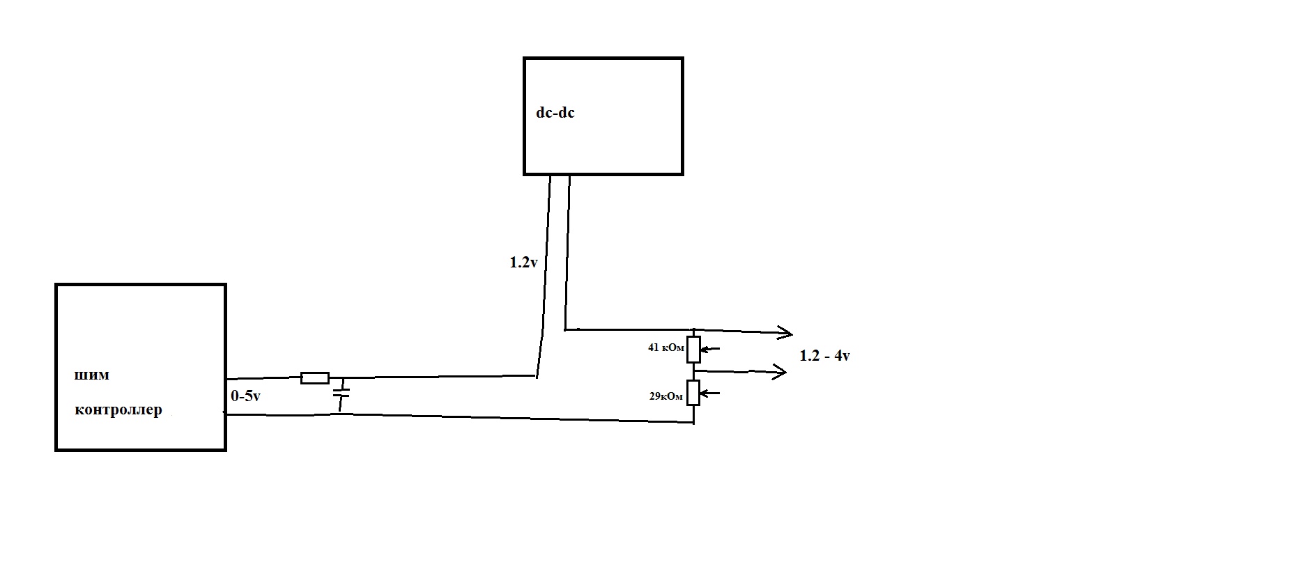

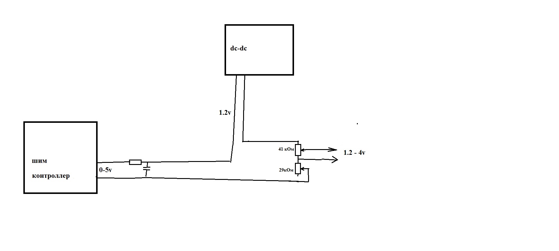

Всем привет. Коллеги, помогите советом. Делаю один проект, там реализовано управление оборотами двигателя шим регулятором (контроллер штатный от электровелосипеда, а вместо ручки газа на холле, кнопочное управление)
Так вот, у этого шим контроллера диапазон на выходе от 0 до 5в а мне нужно от 1.2 до 4в (именно в этом диапазоне работают все контроллеры)  с помощью доп. питания добавил от  нуля до 1.2 а на верхнем пороге с помощью делителя напряжения получил нужные 4в.
Так вот, мотор то крутит то не крутит,   начинаю подавать напряжение от 1.2 и до 4 а он вообще не схватывает, со второй попытки опять схватывает и повышает.. что это может быть, ведь управление через холл выдает тот же диапазон напряжений, там таких проблем вообще нет.

Холл в ручке газа может выдать, как мне помниться, ток до 20ма. Контроллеру обычно хватает 1ма.
Твой огород с делителями, вероятно, не выдает необходимые 1ма, вот и вся разгадка.
Приведи схему с номиналами и выходные/нагрузочные характеристики ШИМа

max_x_20
контроллер такой http://ekits.ru/index.php?productID=3348
переменные резисторы понятия не имею какой мощности, миниатюрные совсем..

  Показанные номиналы резисторов - десятки килоом - не смогут создать ток в 1 мА.
P.S. Если показанный на схеме квадратик и есть тот самый ШИМ, то следует иметь ввиду, что ШИМ на выходе имеет импульсы (ШИМ - Широтно-Импульсная Модуляция) и пытаться регулировать импульсы через резисторы - неразумно!

Вам преобразователь уровня на операционном усилителе делать надо. Усиление =1,3, дельта 1,2В
max_x_20
ЦитироватьP.S. Если показанный на схеме квадратик и есть тот самый ШИМ, то следует иметь ввиду, что ШИМ на выходе имеет импульсы (ШИМ - Широтно-Импульсная Модуляция) и пытаться регулировать импульсы через резисторы - неразумно!
так сами импульсы не нужны для управления основного контроллера,  пусть все сглаживается..
