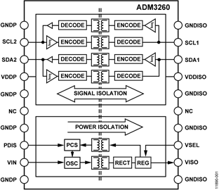

Есть решения двунаправленной развязки и для I2C и 1-wire.
Интерфейс I2C с гальванической развязкой

Adum-мы славятся конскими ценниками. B-)
Главное, что решение есть (и не только у adum-ов), а целесообразность его применения зависит от конечной цели.
Я использую двунаправленную "однопроводную" гальваноразвязку и на оптронах и на микросхемах-изоляторах (ISO1050 или Si8641EC + IFX1050), смотря для кого и для чего делаю.
