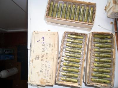

релюхи прибыли ко мне
можно приступать
:-P
протестированы на 1 мс
результат отличный
ардуина +адс1115 +реле(24шт)
точность 0.0001 вольта

Отлично! На чем сделана программа, на Ардуине? Не поделитесь схемкой и скетчем? У меня подобные релюшки давно валяются от лабораторника.. не знал куда их впихнуть.
Релюхами конечно проще управлять, с полевиками сложнее, почти все собрал в кучу, осталось пару полевиков Р канала прикупить.  Надо еще программу написать, видно не скоро получится.

релюхи срабатуют на напруге в 3 Вольта при токе 6 мА(в плане потребления - тот же оптрон)
то есть садим прям на выходы Ардуины через общий резюк по плюсу
в итоге имеем 2560 модуль + 1115 модуль + на нужное количество паралелей по два реле + резюк 100 ОМ(для всех реле) = проще некуда
для балансировочной части реле + резюк на 47 Ом на паралель
