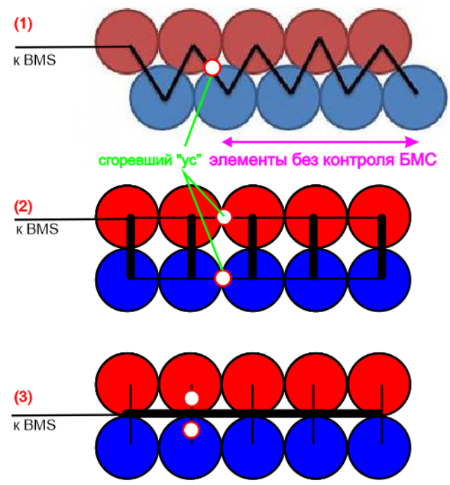

Вопрос, при сборке скажем 20S8P последовательно соединяют усами 0,5-0,8 мм, а вот параллельно для выравнивания потенциалов зачем шину внушительного сечения пускают? там же нет больших токов. Достаточно выходные шины только делать +- . а остальные ряды можно проводом поменьше.
Так?
cvanya
[user]ttt01[/user], усы - это предохранители, а так лучше минимизировать сопротивление шин, поэтому и толстые делают. Приведу пример - подключил 6 банок паралельно частично подзарядится, провода не тоненькие были (где-то 1квадрат) и ток всего 1а на целую паралель и то был разбаланс в 10мв.
Igor63
Цитата: ttt01 от 17 Янв. 2019 в 15:13Вопрос, при сборке скажем 20S8P последовательно соединяют усами 0,5-0,8 мм, а вот параллельно для выравнивания потенциалов зачем шину внушительного сечения пускают? там же нет больших токов. Достаточно выходные шины только делать +- . а остальные ряды можно проводом поменьше.
Так?
По моему не так. Ток потреблямый от батареи одинаков на всех 20S частях этой батареи (Закон Ома), далее на каждой 8P параллели он делиться на 8 примерно равных потоков. Поэтому все соединения параллелей делаем одинаково толстым проводом, а внутри параллелей соединения выполняем усами-предохранителями, которые распаиваются на токособирающую шину из толстого провода.  Я так думаю.  :-)

LeoDron
Цитата: Igor63 от 18 Янв. 2019 в 10:29а внутри параллелей соединения выполняем усами-предохранителями, которые распаиваются на токособирающую шину из толстого провода.  Я так думаю.
Я тоже примерно  так когда-то разсуждал:
https://electrotransport.ru/index.php?topic=42819.msg1343673#msg1343673
И сильно ошибался  :ah: Исправить/удалить тот пост, к сожалению, я уже не имею возможности   :sorry:
Проблемма в том, что если  «предохранитель» внутри паралели перегорает, то ВМС потеряет контроль над отсечёнными элементами. А это быстрый путь к большому баху.
max_x_20
[user]LeoDron[/user], что то вы путаете, если бмс теряет контроль над отсеченным элементом, этот элемент больше не участвует в сборке не при заряде не при разряде.. он просто весит мертвым грузом..  а бмс начнет активно работать при каждом заряде..
Kingsong 18a 1400 W/h
Ну да, подтверждаю. Были в ремонте батареи с перегоревшими усами на ряде элементов и полностью-исправной БМС. Заказчик, как правило, сразу чувствует потерю емкости, по показаниям одометра и вольтметра.
Причем,  перегорание перемычки часто видно только с увеличительным стеклом или ковыряние уса острой деревянной палочкой.  :-)
В общем, элемент без уса замирает на своем неком потенциале, что косвенно помогает понять, когда именно перегорел соотв. ус.  :eureka:
Даже если мне подарят никелевую ленту и сварочный аппарат, буду (продолжать) паять.  B-)
Иначе батарея становится неразборной, что сильно осложняет ее ТО и переконфигурацию....
LeoDron
Описанная мною ошибка относится к варианту (1).
Если я правильно понял мысль [user]Igor63[/user], то это вариант (2):
Он намного менее вероятен, но возможен.
Классический вариант сборки на «усах-предохранителях» (3) исключает эту проблемму.
Добавлено 19 Янв 2019 в 02:34
Цитата: илс от 19 Янв. 2019 в 02:28Заказчик, как правило, сразу чувствует потерю емкости, по показаниям одометра и вольтметра.
В вариантах 1 и 2 потери ёмкости не будет. Элементы, отрезанные от БМС будут жить своей неконтролируемой опасной жизнью.
max_x_20
#1526
Вариант 3 правильный и только его и нужно использовать..  к банке должен подходить один ус,  тогда при всем желании убить батарею не получится..

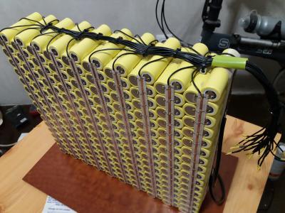

Я вчера начал собирать батерейку и чтобы решить проблему шатающейся шины, просто припаял шину на минус, а от нее кинул усы к каждому плюсу. Единственное,над чем пока думаю пока допаиваю усы - как зафиксировать последнюю шину на плюсе скраю...
Chiv
#1528
Цитата: cvanya от 19 Янв. 2019 в 04:41Единственное,над чем пока думаю пока допаиваю усы - как зафиксировать последнюю шину на плюсе скраю...
Сей вопрос решил следующим образом: у меня под шиной проложен стеклотекстолит 1мм, я просто в некоторых местах не стал с него удалять фольгу и к этим пятачкам припаял шину. https://electrotransport.ru/index.php?topic=42819.msg1439698#msg1439698 При такой технологии очень важный момент: при пайке текстолит надо обязательно немного приподнимать над банками (я несколько тоненьких деревянных палочек использовал), шина имеет большую теплоемкость и пока ее греешь паяльником можно через текстолит перегреть банки, тепло он проводит очень хорошо.
cvanya
Уже решил, провод (шину) просто в трех точках прям в холдеры впаял и от него уже пустил усы.
