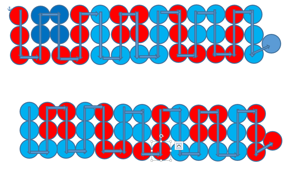

вело
Здравствуйте. Подскажите, пожалуйста, будет ли работать  такая сборка 10с 4п если соединить их как на картинке
cvanya
[user]вело[/user], слишком много соединений. Будет КЗ. Это нужно в другую тему с приставкой "НЕ нужно".
spb-e
[user]вело[/user], без ваших соединений дайте картинку! только с кругами!
