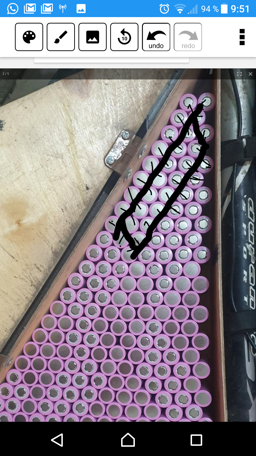

Подскажите как соединять ячейки именно. По 16 то я спаяю. А вот между ними?

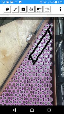

как то так
Kingsong 18a 1400 W/h
satell
Для уменьшения потерь еще добавить перемычки
max_x_20
[user]satell[/user], нет, там больше ничего не нужно! В данном случае весь основной переход электронов происходит вдоль толстых шин а не поперек, я нарисовал поперек две шинки, но на самом деле хватило бы и одной.. Да, хуже не будет, но и никаких потерь не уменьшится, просто. Лишняя трата времени и материала..
satell
[user]max_x_20[/user],
Все зависит от сечения шин и снимаемого тока.
Если есть возможность, я бы не пренебрег дополнительными перемычками, лишними не будут.
max_x_20
[user]satell[/user], в данном случа перемычки ничего не дадут. Конечно силовые шины должны быть расчитаны на переходные токи от банок к банкам..  Но было бы неправильно основные шины делать тонкими но зато дополнять перемычками.. Каждое соединение уникальное, гдето шины обязательно нужно закольцевать, гдето делать разного сечения итд.. Это как с хорошо продуманным автомобилем, он может быть легким и иметь только в нужных местах ребра жесткости и утолщения рамы, а можно сделать чтоб наверняка и везде пустить сталь 20мм толщиной чтоб наверняка, но тогда он будет весить как танк и сжирать в 10 раз больше топлива, но зато рама будет вечной.. Но никому такого ненадо..
